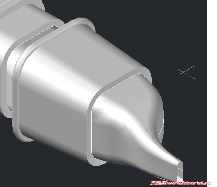

我在用AUTOCAD2012做三维设计时,常常会遇到曲面无法加厚,命令栏提示“......曲面不能以指定值加厚,对象自交。”,但是仔细检查,也查不出加厚对象哪里自交?而且一旦无法加厚,加厚值输入的再小(哪怕是0.001)也无法加厚,如下图:想尽了各种办法,端头一截始终无法加厚,请教高手是什么原因?有什么办法?1 N5 v$ E% K8 O& p2 x2 _# M4 ]9 y
前端无法加厚
前端无法加厚

特别是放样曲面有问题

"曲面不能以指定值加厚,对象自交"是指预期的实体存在曲率半径小于0的情况.在加厚之前,应准确估算原曲面的最小曲率半径,加厚值不能大于这个最小曲率半径.
0 g) K- ]1 f0 A2 s1 \6 ^9 q至于失败后再不能加厚,可以保存后重新打开文件,通常可以解决.
