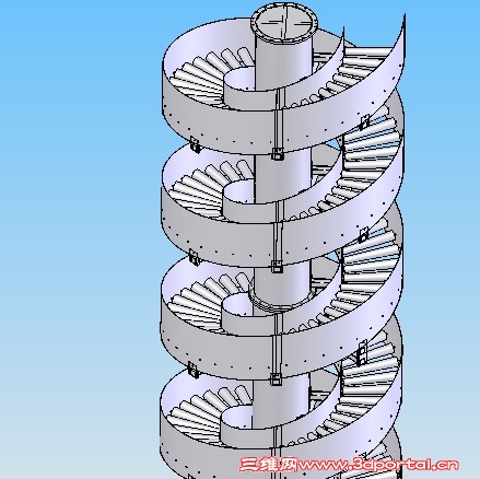

现在有一个箱子  100x100x30  重量为20kg  把这个箱子 从5米的高处 螺旋下箱  每分钟 下落20个箱子到地面,采取的滚筒输送是无动力滚筒, 螺旋直径在1900左右(可以自己定制)  那么这个螺旋的输送线的 怎样设计了 ,。  如果用机械的能量守恒定律mgh=1/2mv.v来 求出那总的下箱路程  再定最外的直径  ,然后定螺旋升角 在定导程螺距 。这样的想法可以吗  螺旋的下落 机械的守恒定律能用的上吗  看书一般都是用在垂直的  但螺旋就不知道 用这原理行不。

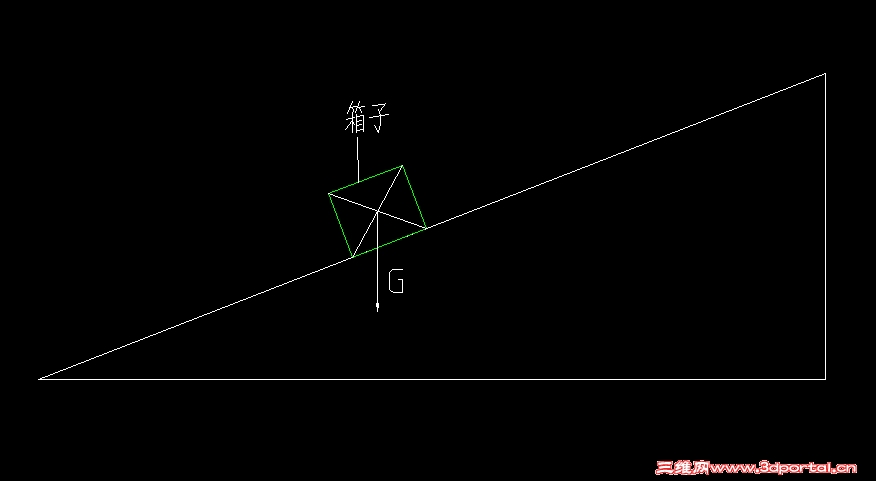

1  先求出箱子下滑时的摩擦力F,再确定箱子的重力沿螺旋面下滑的分力N,且N>F。据此可求出螺旋角β。
1 Q* n7 @2 S  V& n; X( q2  再求出箱子沿螺旋线下降的长度L,据已知条件箱子每3秒落下1个,下滑速度V=L/(20×3)  W* R, _- a; m# P1 R2 O
3  螺旋导程和外径都可据以上已计算出的参数得出。

1  先求摩擦力F,F=fG  ,据接触材料查出摩擦系数f,或实验得出摩擦系数,就可求出摩擦力F。! _+ Q2 k1 c) s& P4 a6 e( S$ ]
2  必须N>F箱子才能沿斜面下滑,据需要确定N值,如N=1.2F.
3 k9 z) n- x& \' t5 |; ^3  知道了N值就可求出螺旋角β:sinβ=N/G

看题目认为这个辊道不可以没有动力。动力是为克服箱子与外缘摩擦力及速度控制而设计的。动力可能很小,但必须有。
$ E" s4 z8 _8 j$ }  c可能是见的很少,但是没有见过无动力且螺旋的输送辊道。

为了避免箱子下行时与内、外边缘产生接触及摩擦,辊道设计时必须向心倾斜。
; S2 W* u7 c! J4 O5 [, a! X倾斜角度要根据离心力以及箱子与辊道的径向摩擦力确定,即离心力不能大于径向摩擦力。

9 c/ z; a5 T' v* F! ?! v) T) ?  j& q此处不是垂直下落,通过螺旋角的设计,完全可实现匀速下落。

这可参照儿童们玩的螺旋式溜溜板啊,完全靠物品自重下落是可行的啊。
发表于 2014-4-5 08:19:19 | 显示全部楼层 来自: 中国陕西西安
建议楼主按高老师说的,精确计算、确定好螺旋角以及辊道的向心倾斜角,则完全可实现无动力螺旋下箱。
