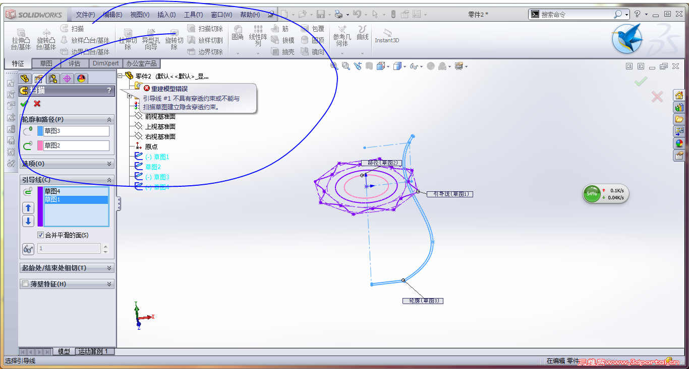

[讨论] 你们遇到过这种情况吗?
发表于 2014-3-30 14:52:42 | 显示全部楼层 |阅读模式 来自: 中国广东东莞
就是打开文件的时候会遇到的" l2 _, L  p' _; Z9 M1 T3 ?; W& e
发表于 2014-3-30 16:53:00 | 显示全部楼层 来自: 中国山东青岛
草图的引导线不对~~1 没有穿透  2 约束过多
发表于 2014-4-17 13:41:27 | 显示全部楼层 来自: 中国江苏苏州
路径和轮廓没有穿透引导线不正确
