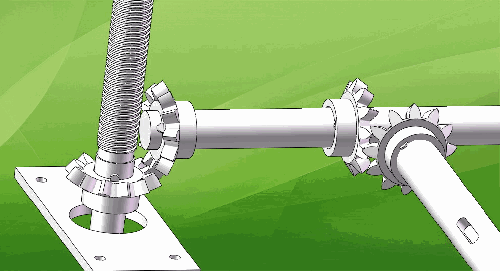

发表于 2014-3-29 13:35:15 | 显示全部楼层 来自: 中国广东广州
看你的图,齿轮没配合好,你传的图纸零件不全,但可以转动。" n7 }0 p& |7 E) a) b
/ D1 f/ \5 o8 \4 R; N 真空定型台.gif
 楼主| 发表于 2014-3-29 13:54:20 | 显示全部楼层 来自: 中国广东佛山
keilei001 发表于 2014-3-29 13:35 static/image/common/back.gif
% s, a& ~% Q9 b& }' N0 s  h看你的图,齿轮没配合好,你传的图纸零件不全,但可以转动。
2 O( F$ ?  ]5 ?怎么转动啊。。我加了个旋转马达上去不会动啊?

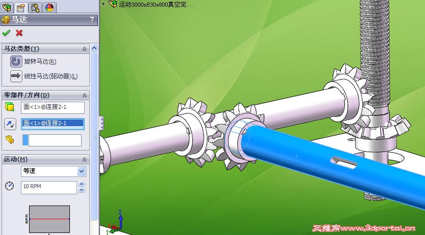

发表于 2014-3-29 16:33:59 | 显示全部楼层 来自: 中国广东广州
蓝色空霜 发表于 2014-3-29 13:54 static/image/common/back.gif
/ v$ n# L# ]4 H/ e: Q+ ]怎么转动啊。。我加了个旋转马达上去不会动啊?
8 b$ f# ?9 V8 m- F$ ^( Q
不会吧,你的图我什么也没改,直接加上马达就能转啊。
  c2 K/ _% e( H& C6 X* D- f( L- Y
: V' k1 C/ t2 }5 n, W; ^# v4 T Snap1.jpg
 楼主| 发表于 2014-3-29 17:35:30 | 显示全部楼层 来自: 中国广东佛山
keilei001 发表于 2014-3-29 16:33 static/image/common/back.gif
4 F5 n7 ]; ], U6 c( r1 D不会吧,你的图我什么也没改,直接加上马达就能转啊。
7 Z" G0 g$ L# F9 w
多谢,受教了,我是多选择了参考活动零件
