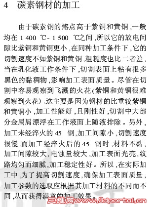

淬火后线切割表面质量还好些,速度影响可能不大。资料页是网上搜的。

加工过HRC25-30和HRC44左右的合金钢的线切割,效率几乎没有什么影响

问了下线切割操作工,材料硬度对线切割的速度没什么影响,就是表面粗糙度有些差别,硬度高的稍好些。

速率没有明显的影响,有时会出现残余应力导致变形情况。
