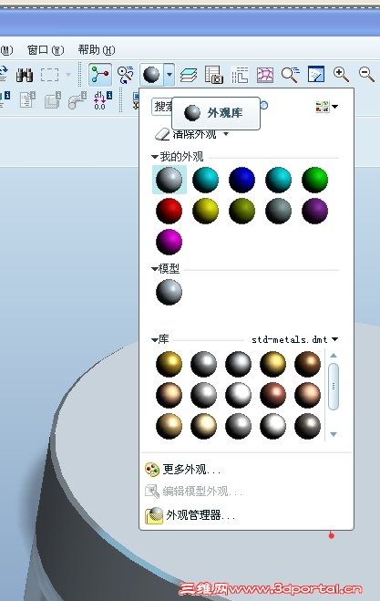

我是做机械设计的,我想将机械渲染成接近真机的效果,一直不会做,proe5.0里怎么做渲染效果?,是不是要安装插件还是要二次开发?( E) u  y7 r6 N5 j5 I
请指教下!我需要的效果接近真实的感觉,大概差不多就好了。/ Y! Z) U& G. c
发表于 2014-3-28 11:35:44 | 显示全部楼层 来自: 中国湖北黄冈
本帖最后由 tangcarlos3d 于 2014-3-28 11:39 编辑 ! P+ g: I$ E* \) P- e
: x% X6 G9 E4 k7 O1 g
在“视图、模型设置”下面有菜单设置场景。在“外观库”有常用材料的设置,可直接使用。

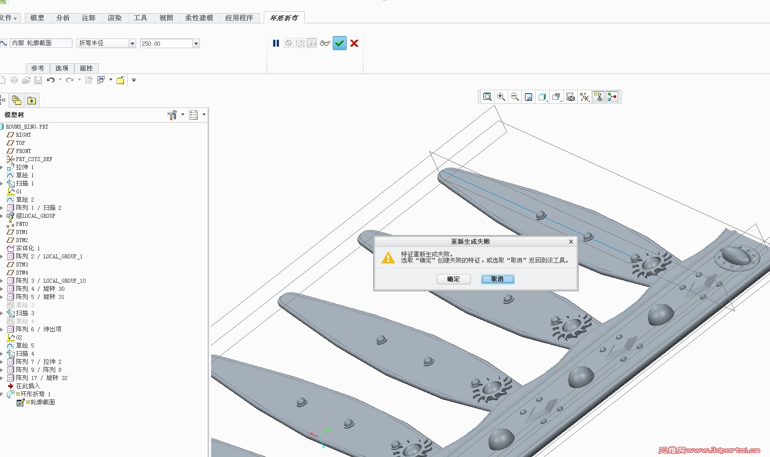

帮我再看个问题,环形折弯做的效果相反,想让有图像的部分弯曲到外面,具体怎么改?
发表于 2014-4-1 18:12:06 | 显示全部楼层 来自: 中国广东东莞
肯定是你的方向弄反了,你要传上来才好帮你弄。

发表于 2014-4-6 08:50:43 | 显示全部楼层 来自: 中国湖北黄冈
搏击玫瑰一 发表于 2014-4-1 16:29 static/image/common/back.gif
6 Y8 G/ _, z1 f% p3 M* e帮我再看个问题,环形折弯做的效果相反,想让有图像的部分弯曲到外面,具体怎么改?
6 U, ]/ W. K  v2 |5 a# H坐标系的Y方向改一下。& V* g1 {  l0 i3 h7 `
仅供参考。
发表于 2014-4-8 10:54:03 | 显示全部楼层 来自: 中国陕西西安
tangcarlos3d 发表于 2014-4-6 08:50 static/image/common/back.gif& I) V6 @2 Y9 s2 |2 \. x0 I6 `
坐标系的Y方向改一下。5 S5 Y) ?3 N0 L" w% r! ^" h
仅供参考。
6 E# q+ ~6 _: {4 S& V/ f
当天时间过了十二点了,没传上来,有时间帮忙看看!

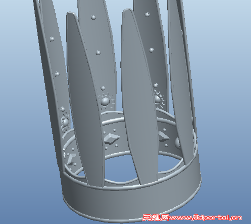

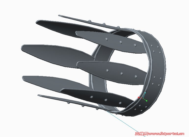

本帖最后由 tangcarlos3d 于 2014-4-10 10:35 编辑 ) `; Q1 P3 f* ^% Y4 w. n4 U' _; `# R% y
搏击玫瑰一 发表于 2014-4-8 10:54 http://www.3dportal.cn/discuz/static/image/common/back.gif& K- d/ P, O$ u
5 M+ t* D7 t5 S! W: u- y# E: ?8 d8 ^- p: K; @
初步试了一下,感觉特征太复杂不能折弯成功(图中是用99.5半径折弯才成功,不是使用360度折弯,否则不成功,见图2),抑制部分特征后折弯如图1。9 d8 }8 l9 d$ d  {' [( K1 H6 u- @
以前使用该功能画轮胎、斜齿轮也成功了(好多年以前的事,不想用参数画齿轮,先画斜齿条,再卷圆、最后填充轮毂的懒办法),没有不成功的情况。# C* r) g6 M9 d( W
工作较忙,没时间继续进行探讨。
