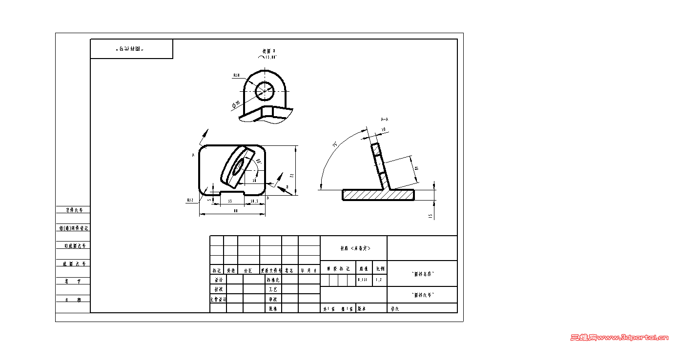

[讨论] 此图如何生成向视图

, E) A8 Z0 R; b% |如何生成向视图

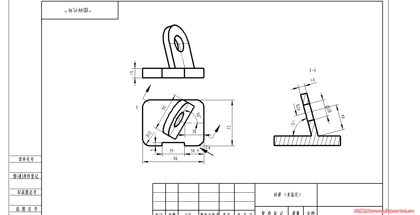

从剖视做向视图,然后隐藏剖视图上的向视图符号,在你的俯视图上手动添加向视图箭头符号,这样是否可行?
发表于 2014-3-28 08:21:55 | 显示全部楼层 来自: 中国江苏无锡
选择厚度10的任意一个面即可做定向
发表于 2014-3-28 08:50:47 | 显示全部楼层 来自: 中国广东广州
在模型空间点一下这个面,然后按空格键,选“正视于”。再按空格键,选择第一个图标,起个名字,保存此视图。
+ H, L  J2 O3 ?" G% X" Y0 V按“ctrl + Tab ”,切换到图纸,更新图纸,随便选择一个视图拖到图纸上,按空格键,点一下保存的那个视图的名字。
 楼主| 发表于 2014-3-28 20:56:36 | 显示全部楼层 来自: 中国广东广州
2楼的说得方法正确
