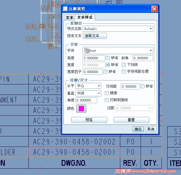

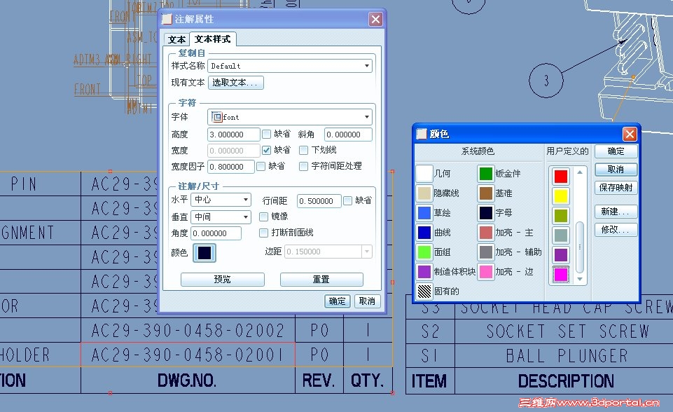

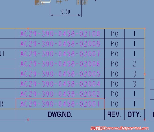

右键点击BOM表重复区域第一栏里一个格子的文字,选择属性,在出来的对话框中选第二页“文本样式”、选左下角的“颜色”按钮、在“颜色”对话框中选择“字母”,再在右侧“用户定义的”将滑块拉到最下面,点选紫红色按钮,按右上角的“确定”按钮(见表1),再按“文本样式”对话框里的“确定”(见表2),BOM表里字的颜色就改变了(见表3).+ S  l) u) S( Z: m, T+ B
重复其他格子里的文字设置。

: J- @& k/ ]9 `/ ?$ V  ~' p我需要说明的是用框选的方式,可以将明细表中的所有文字都一次选入再改变颜色。这是我刚发现的。
