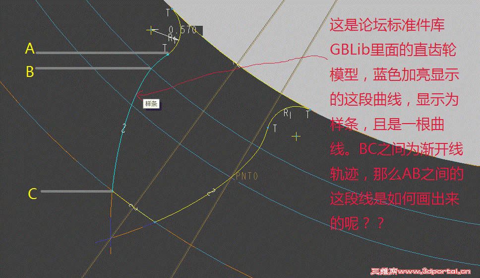

本人用的是4.0M170版。! |9 j$ w* u4 m9 w7 P; D
目前正在学习参数化建模,按照教材书本上的方法和步骤,建立了一个参数化模型。在齿轮齿数Z<30的时候,参数随便改都能再生成功,  S% W6 X1 `* {- e! F

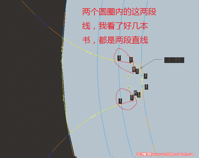

但是当Z大于30,后就再生失败了(提示遇到退化段),错误在于第一个齿的切除有问题。查了好几本参考资料,和论坛。我认为问题出在齿根圆弧角处。
+ Q' N: I, Z  Y) _: _7 v 有两本教材上面,齿根圆弧角和渐开线零点出的连接是一条直线,而大家所用的标准件库GBLib里面的直齿轮%C
 楼主| 发表于 2014-3-26 21:30:13 | 显示全部楼层 来自: 中国浙江杭州

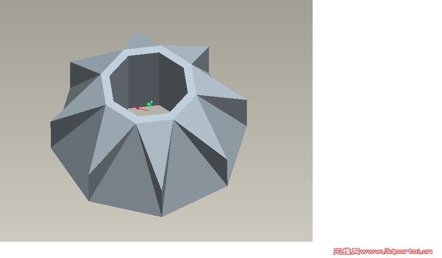

这是图片和PRT文件

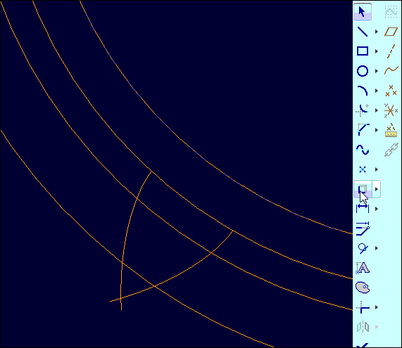

发表于 2014-3-27 23:04:16 | 显示全部楼层 来自: 中国广东东莞
基本操作。

 楼主| 发表于 2014-4-9 20:46:58 | 显示全部楼层 来自: 中国浙江杭州
ganyiwei 发表于 2014-3-27 23:04 static/image/common/back.gif) M* i; p0 i, L1 d2 r" J& q% e
基本操作。
; o& d: Y: x, B' o* ?# G
谢谢大神的指点,哎平时不怎么用这个延伸命令,很生疏!谢谢 还是这个论坛好,在野火论坛好久了都没人搭理我!!!谢谢大神!
