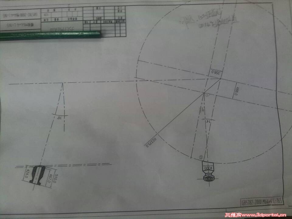

各位看哈这个图,我今天画了哈感觉缺少尺寸。不知道各位看官的意见
. ~5 i$ A  ?. n/ i% G  a8 Y0 c7 i
      这是一个外协零件(锅炉上的管座)
9 {( e; {) `8 ~, {1 j* c: d. V- G
有人指点哈 咋子画呢
- a- X0 K% p+ K+ d3 ]7 R& ]: d5 m
主要是上面那个斜面的问题,其他不用管,现在就是准备把型造出来 做数控程序。
  X6 Y2 U/ {# q' Q$ `6 A" ~) s

发表于 2014-3-26 23:07:35 | 显示全部楼层 来自: 中国广东深圳
一张图片你还倒着放,你这是准备要我们悬梁看图呀。
+ P$ {% ^7 |" w5 p我觉得,你这管座不是焊接在锅炉的某条过中心点的线上的话,还是先加个俯视图把它最终所处的位置表述清楚后再讨论尺寸标注的问题吧
发表于 2014-3-27 15:28:07 | 显示全部楼层 来自: 中国北京
孔的尺寸和切除部分的尺寸?
发表于 2014-3-27 16:13:20 | 显示全部楼层 来自: 中国河北石家庄
尺寸应该够了  14度那个面  确认扫描截面所在的面  16度哪个  是凸出部分的轴线角度
发表于 2014-3-27 16:23:26 | 显示全部楼层 来自: 中国四川德阳
是应缺零件的颈部外径和孔径等
发表于 2014-3-27 16:30:19 | 显示全部楼层 来自: 中国广东深圳
看晕了,个人认为如果是单件的话,没有必要标大圆的尺寸。( S- U0 ?) A5 F
要考虑如何加工。
发表于 2014-3-27 16:34:08 | 显示全部楼层 来自: 中国山东菏泽
倒着看吗?不过,只能说我们这里一些模具的图纸经常会缺点尺寸。
发表于 2014-3-27 16:45:00 | 显示全部楼层 来自: 中国浙江宁波
huwenliang 发表于 2014-3-27 16:23 static/image/common/back.gif3 M+ }% d0 P. s
是应缺零件的颈部外径和孔径等
2 u  f7 s3 @" \0 a  哦   对这个忘了说   基本位置尺寸有了  现在差的就是扫描轨迹中的园尺寸
 楼主| 发表于 2014-3-27 18:07:23 | 显示全部楼层 来自: 中国四川自贡
NC@jiang@nan 发表于 2014-3-26 23:07 static/image/common/back.gif: }! l( Z" Q0 k; u  r- f
一张图片你还倒着放,你这是准备要我们悬梁看图呀。+ N+ V6 d; |, K* z' U7 w
我觉得,你这管座不是焊接在锅炉的某条过中心点的线上 ...
$ K6 `- A0 |+ q1 c0 M/ j( n2 E
这样看更直观,  只要就是加工 上面14° 16°那个面
 楼主| 发表于 2014-3-27 18:08:48 | 显示全部楼层 来自: 中国四川自贡
Kkllzz 发表于 2014-3-27 16:13 static/image/common/back.gif- d% v' m3 V; D
( r$ A2 ~! i2 b# l1 h) O
我个人觉得是,但是造型的时候 问题出来了,我需要定14°斜线的位置的时候,14°的起始点 没有,不知道哥们能画出这图不
 楼主| 发表于 2014-3-27 18:11:31 | 显示全部楼层 来自: 中国四川自贡
Kkllzz 发表于 2014-3-27 16:45 static/image/common/back.gif
/ {  v" K- v, f8 B哦   对这个忘了说   基本位置尺寸有了  现在差的就是扫描轨迹中的园尺寸
* [' E' B$ }6 I; L' p; ^ 现在就是做这个扫描轨迹出现了 困难,不知道 可以 指点一二

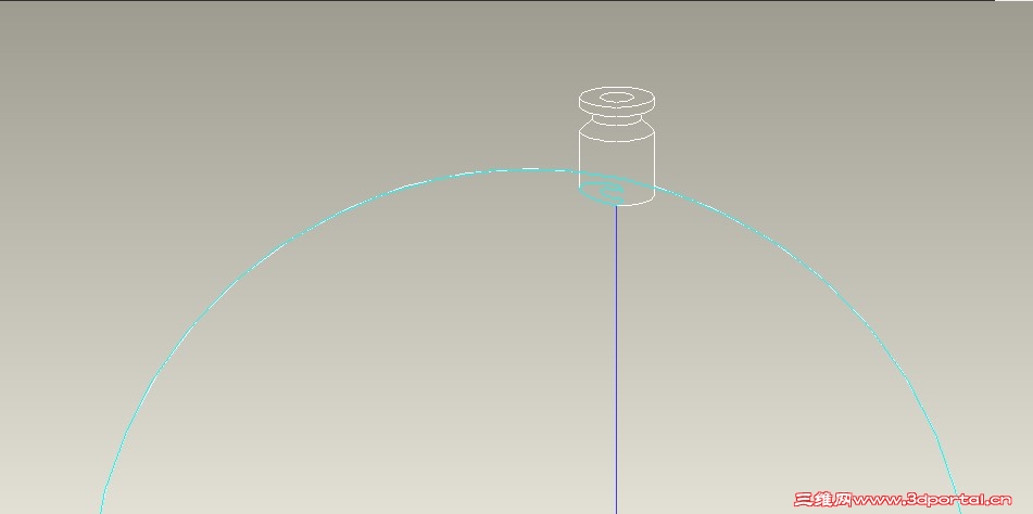

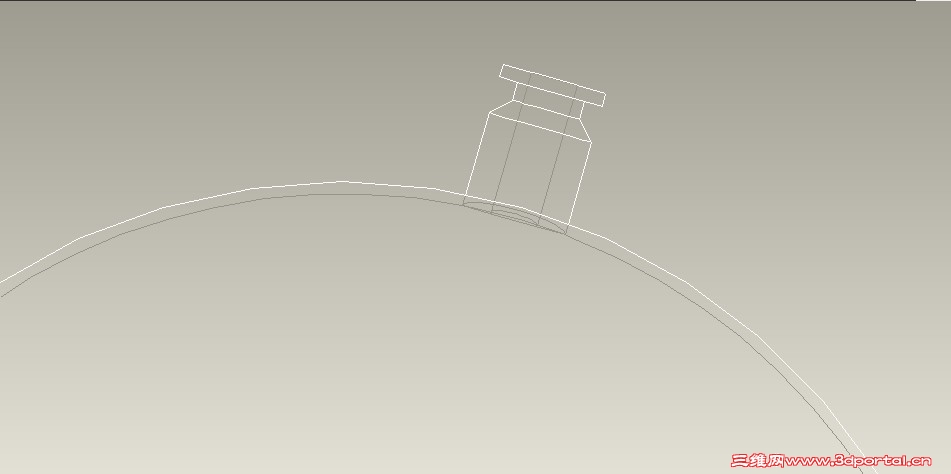

发表于 2014-3-28 09:49:34 | 显示全部楼层 来自: 中国天津
" M5 i  [2 y/ j/ O$ R# E
用PROE画了下  现在差的是那凸起部分的详细尺寸  位置尺寸没问题
1 Y0 b" d1 w: e3 `0 X+ ~ 222.jpg 111.jpg
 楼主| 发表于 2014-3-28 18:42:24 | 显示全部楼层 来自: 中国四川自贡
Kkllzz 发表于 2014-3-28 09:49 static/image/common/back.gif' w1 b! n, [; B- M6 B9 {+ q
" C0 F& P: i* S  ?& O2 E+ v' @. b
请问 你的14°和16°是怎么绘制的呢,给点思路
