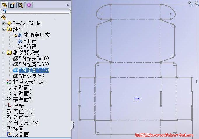

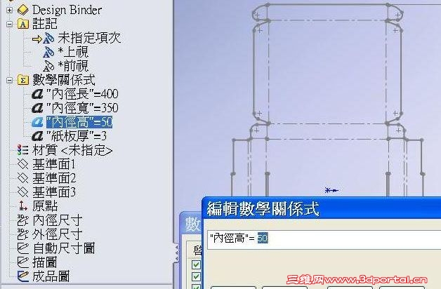

5 X; ~% K" q( h於此受惠.分享於此..
" e& i7 v' s1 ?% g- y' ?" Y* T: ?8 q3 W
只有2D.只供包裝規劃用.非正式刀模圖.4 [: P2 ^* y3 |
要當刀模圖需先割樣品折折看..必要時再調調參數即可.
) `1 O. a4 v  C. C1 P/ D+ z
$ U% _: V$ \. N! K6 M: Y+ P 未命名.JPG   X2 W8 u( x: L% z- q& l9 D8 X

1 l# B% ]% J, G# L當然沒有..+ R6 ^( z" c" U) ~; }- {$ Y
有皺褶的東西SW是展不開的.. 不過逆向工程畫個展開圖再去推算各尺寸應該也是可行的.

 楼主| 发表于 2014-3-28 09:26:15 | 显示全部楼层 来自: 中国台湾
本帖最后由 neko 于 2014-3-28 09:33 编辑   r, V+ @8 ]* P4 H
votasee 发表于 2014-3-27 22:12 static/image/common/back.gif
4 D6 ^9 x  P( ?5 p: i4 X# x我在想.纸盒的话.你用钣金做是不是更合理一些...
7 j4 Q3 l6 _% N" T* O钣金可以全部展直的.而且可以合起来....似乎更具体更形象 ...
; D2 [% j/ F1 z5 e* w" B8 k一開始也是想用板件畫.! _. b$ E1 e/ F! w" T' ~2 D' x
因為也想當刀模圖.所以是以紙廠的刀模圖方式去構圖的.  k, F4 n# s" i9 n; w, ]
" e$ J- z6 A3 R6 W) z: @1 m. _; M4 W用板件畫,其展開圖外型線段較複雜,不適合直接當刀模圖.% [+ V" l7 s1 g5 c" ~% }
5 W+ t. k& T9 P, c4 M且我這的紙廠只要給箱型,內徑或外徑要求..即可製作.
9 Q+ n/ W9 ~% G7 f7 s是不用給展開圖詳細尺寸的,畢竟計算展開圖是紙廠的專業..7 r; E4 Q2 I/ O" l" x" [2 W
; _: A1 Q0 B; H1 T不過有3D圖.識圖時還是比較直覺的.
