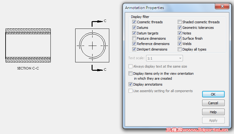

发表于 2014-3-26 10:59:35 | 显示全部楼层 来自: 中国台湾
選項設置是否正確?
+ w  M5 n- v& `. a# b) P4 p: Q. ~# x' d* p* h3 P3 K  B
QQ截圖20140326105705.png / i: I1 x; V0 P/ {% s: t) ]
阿帕奇 + 3

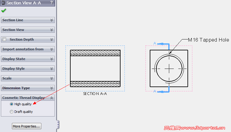

gt.adan 发表于 2014-3-26 10:59 static/image/common/back.gif
* F0 B( m9 e+ o* c4 N% Z6 C選項設置是否正確?
" G7 B' U; I$ ~" K+ s  R+ \7 q
是文档属性里的  出详图吗?  我选的是全部显示
 楼主| 发表于 2014-3-26 11:15:34 | 显示全部楼层 来自: 中国湖南长沙
& ^% @7 o' [% v$ c9 j選項設置是否正確?
( J" e& n% k" a; |5 `+ A& W$ J3 d* U
是文档属性里的  出详图吗?  我选的是全部显示   并且是勾选了显示注解

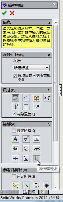

发表于 2014-3-26 11:29:13 | 显示全部楼层 来自: 中国甘肃武威
SW在这个需要点击【插入】→【模型项目】→【装饰螺纹线】(特别是装配体中)
; @' I# M% g* E3 y* R5 P 32.jpg : O. |( L' v- c9 S* @1 J
; E) t- Y4 R7 f
; r! [/ m- m! @* R
阿帕奇 + 3
发表于 2014-3-26 12:00:18 | 显示全部楼层 来自: 中国台湾
樓主並未說明是在裝配中的顯示問題。
- \2 U5 ]2 y1 S* ?6 X+ O我突然想起以前在開思也有一樣的問題,翻了下解決方式,還是「設置」問題。
+ a9 Y! M# l1 z% T  j! N/ {% Z既然已是異型孔生成的螺孔,模型中也正常顯示,那就不是「插入註解」能解決的了…
. [# `: t6 ]$ F0 W% |* s試試下圖。
/ f& k, ^  u1 q! U0 Z: S" I6 S6 c% l- ~: r& x/ o4 z# o1 c2 w
阿帕奇 + 3
发表于 2014-3-26 19:33:57 | 显示全部楼层 来自: 中国上海
yzh621 发表于 2014-3-26 11:29 static/image/common/back.gif1 c" ^0 ^4 s6 B! {/ x+ m
SW在这个上需要点击【插入】→【模型项目】→【装饰螺纹线】(特别是装配体中)
" p( _* H# L6 C# o1 M, z3 g( U' K老大,俺总算知道为什么装配体,投影的工程图没有螺纹线。

发表于 2014-3-27 19:46:42 | 显示全部楼层 来自: 中国广东深圳
holly_wood 发表于 2014-3-26 19:33 static/image/common/back.gif0 A5 H: J  z) q# W5 g3 s
4 T& [. C& u) N+ c. j; x
哈哈,我也才知道。难怪装配体工程图里都不显示装饰螺纹线,前两天一同事问我就被问住了
