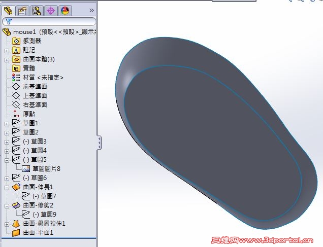

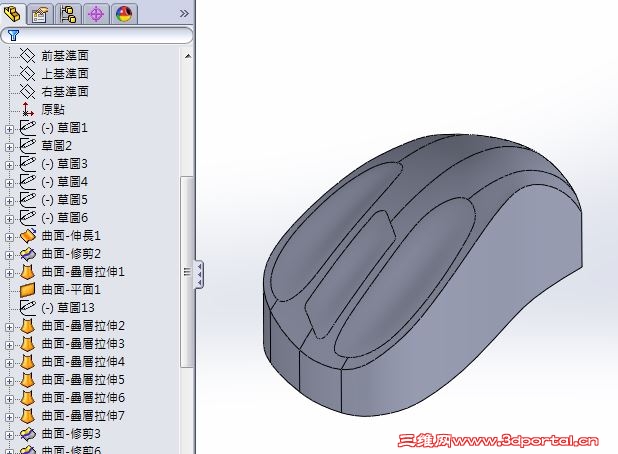

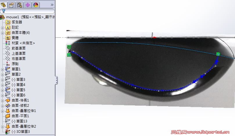

发表于 2014-3-26 09:25:32 | 显示全部楼层 |阅读模式 来自: 中国广东深圳
7 U6 m. G5 _/ W8 Z! J$ b' g+ t0 s& n  v0 F0 X9 a) b" d

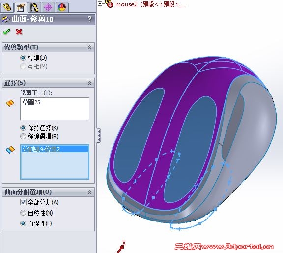

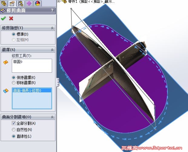

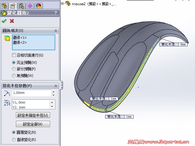

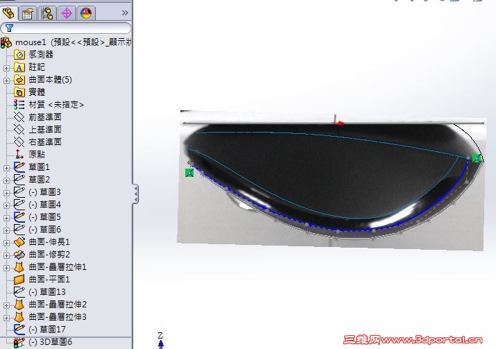

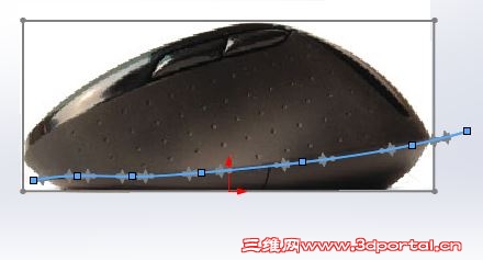

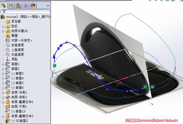

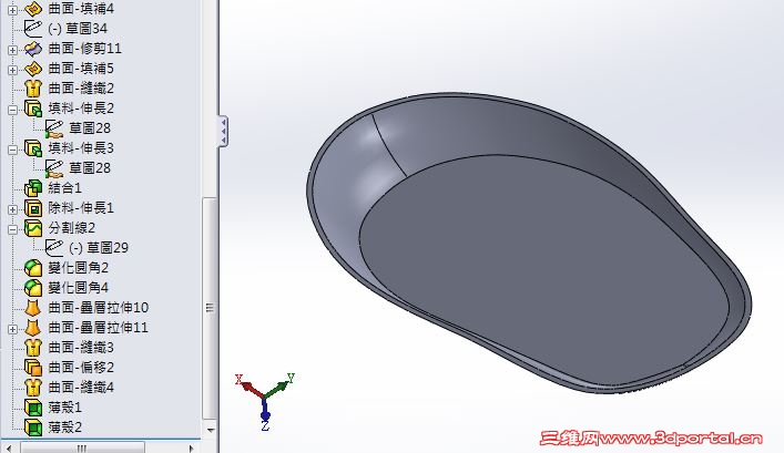

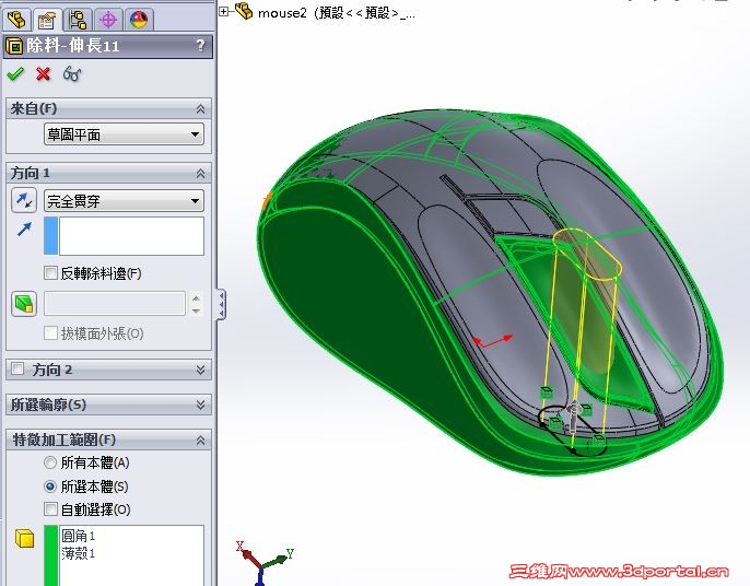

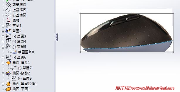

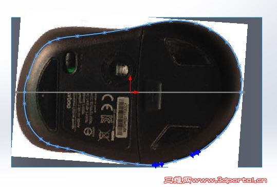

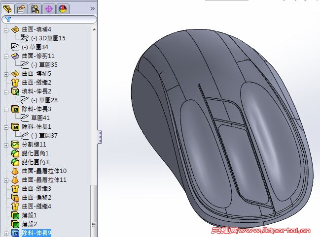

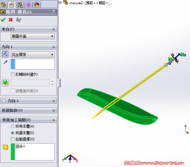

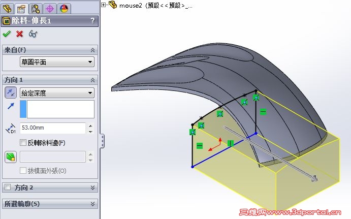

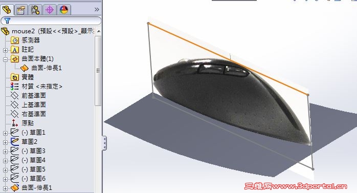

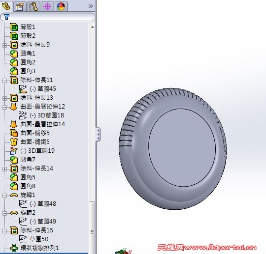

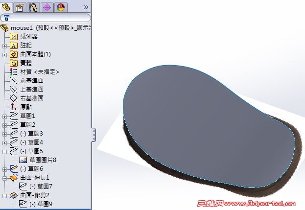

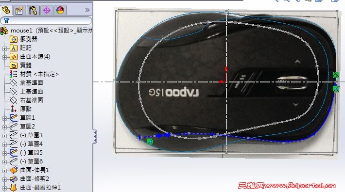

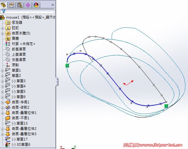

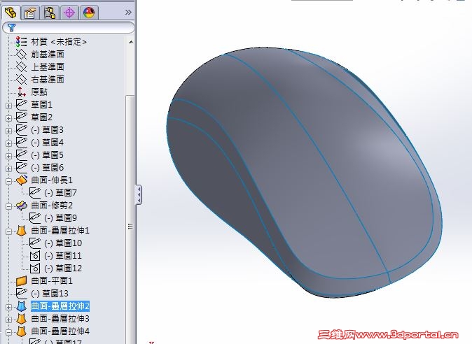

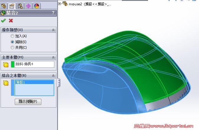

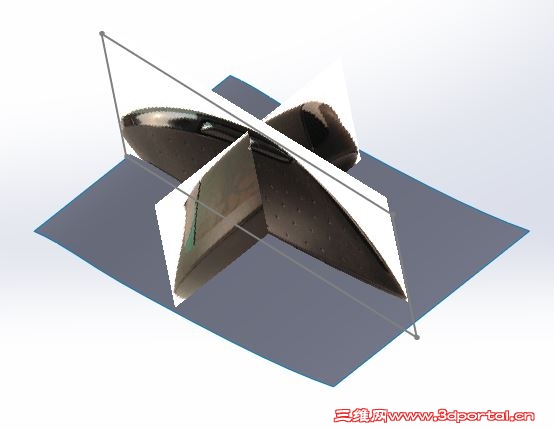

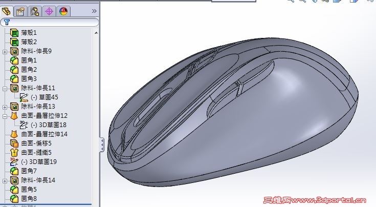

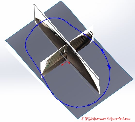

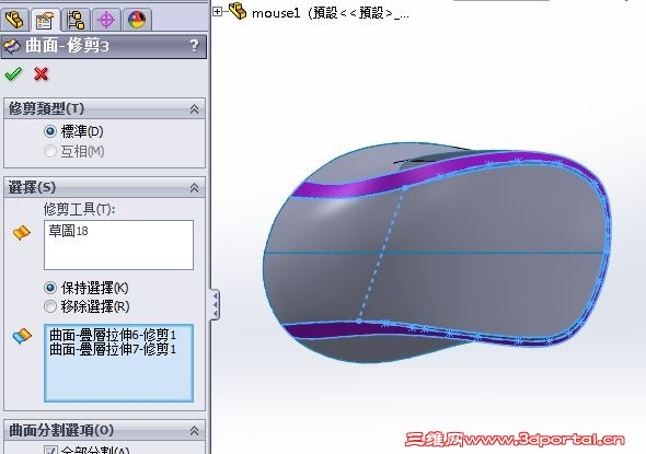

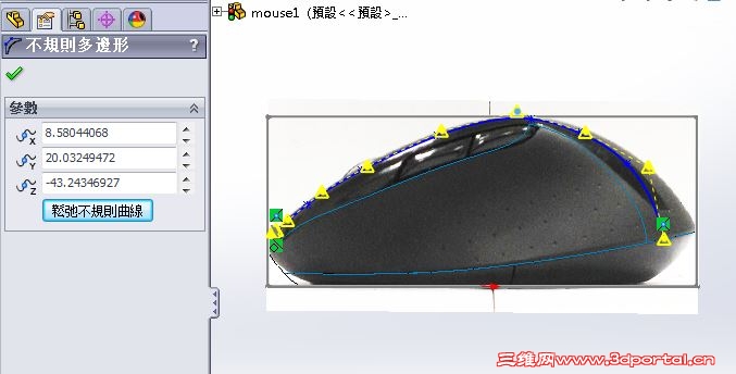

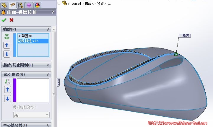

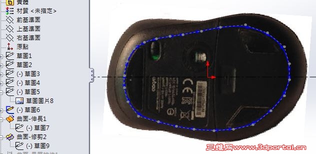

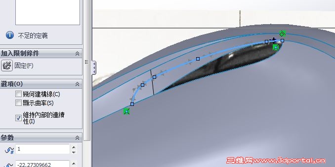

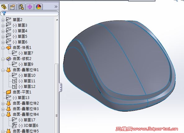

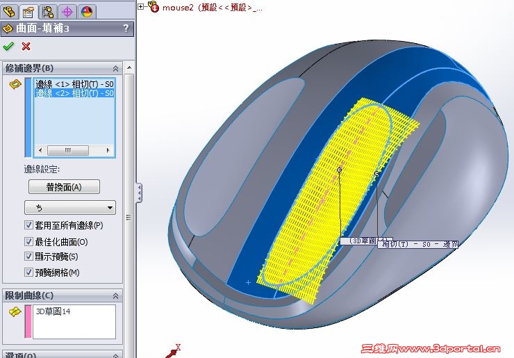

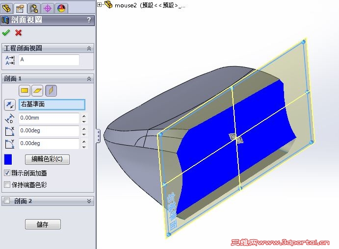

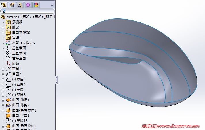

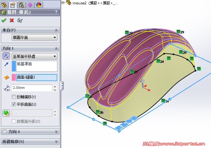

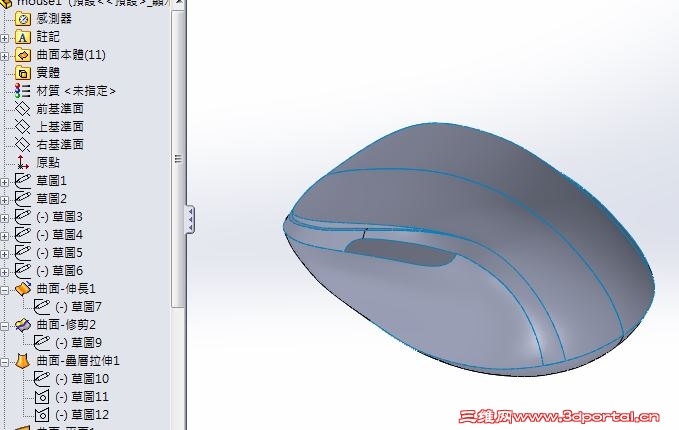

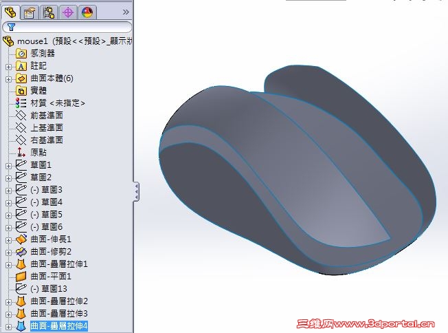

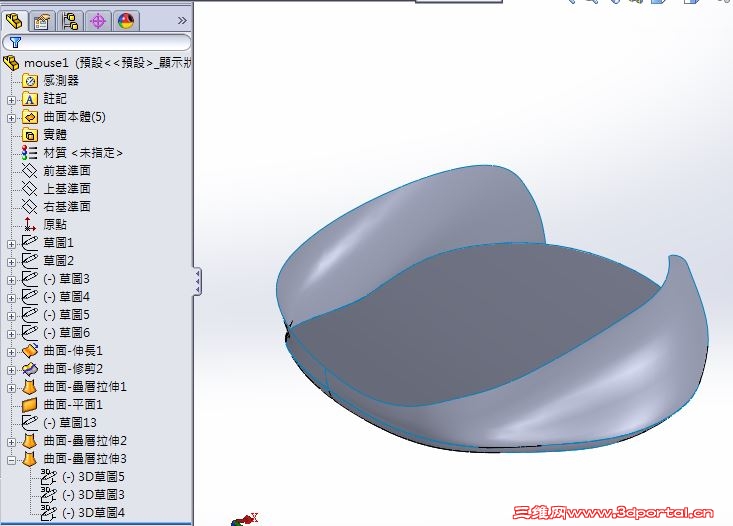

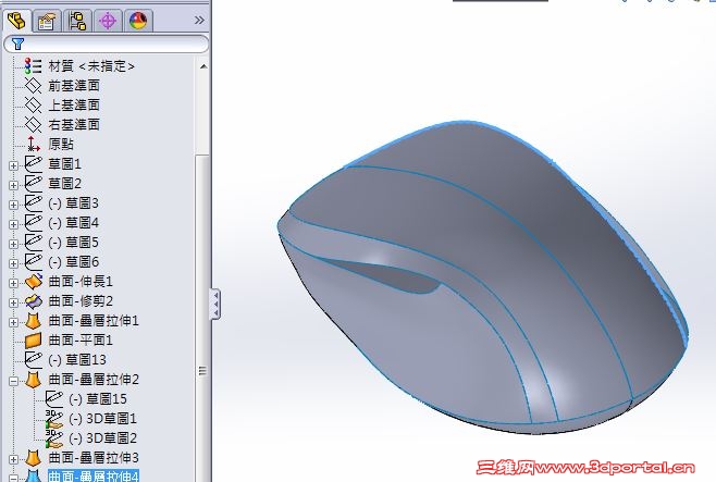

用画滑鼠例子來展示曲面建模方法: n- Z: u  {' u  z
um9c.JPG 5 c8 I6 j* {! W! j) c' h5 s
6 N; J, x* a& l; O, Y; A+ t# P m1.JPG + o  L4 [; _1 S6 M* b
- p5 @% c2 w/ _8 q4 z gm2.JPG
+ y: o6 u5 k: J: b7 ^ gm3.JPG
, d) X3 [; S' \ gm5.JPG + n5 P8 l0 _) G6 }. o% {
8 Z) v+ @* }4 u0 @9 _0 F" f, U gm7.JPG 7 T6 i$ l. _2 T
7 V7 b9 e, L3 K) O7 ]/ n3 x/ O2 w gm9.JPG
$ Q6 ?5 R+ T5 S- W6 k. t6 k- A hm1.JPG : {8 s  G& x; l! f# _% Y$ y
' p) w+ D7 F/ D; o7 L$ d, Z hm4.JPG
. ?2 _8 n) p" [ hm5.JPG : f# w4 N) _* E; r# ?3 X2 H
, t8 `6 n0 o: d* [$ n hm9.JPG # u8 @3 x7 z2 P) _2 Y+ u6 K  k
3 `! ]' [/ H+ o, @ im2.JPG
* f9 i7 O3 i) K' {8 |: a im3.JPG . e0 h, R. y' H) S- M0 ?8 G% P$ S
im4.JPG ! z5 g8 ?0 I7 t
) m0 {6 _6 k5 c6 E- q im6.JPG ) F5 I/ x  c0 r+ D* {' v3 q
im7.JPG ; K! p7 f& x! e% ^& q
( Y! J' u/ ~( B# I& {$ O- r- S/ Y im9.JPG 4 c  O" }9 S# D* L4 K
待續9 v# l2 m! L) s# Q0 H( w

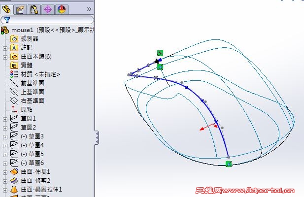

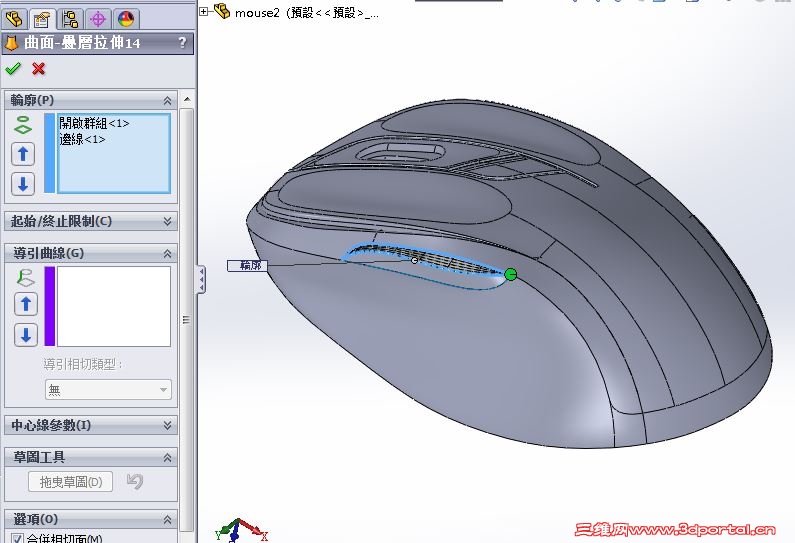

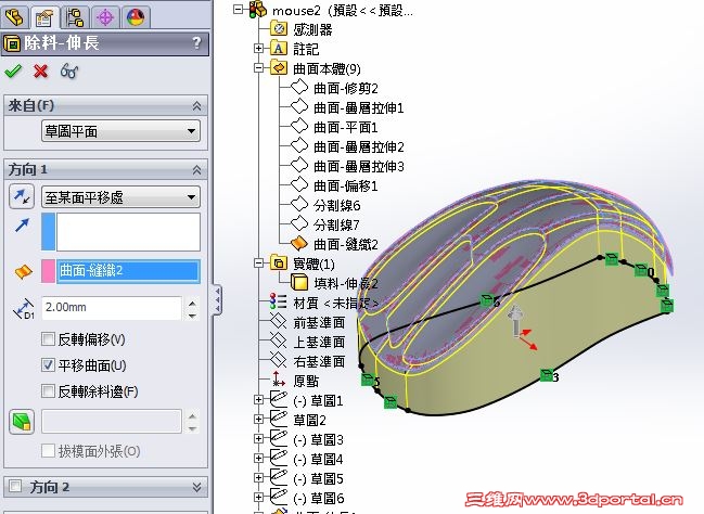

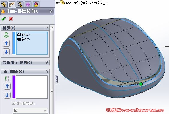

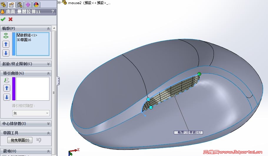

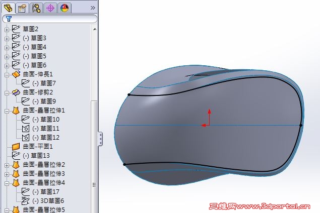

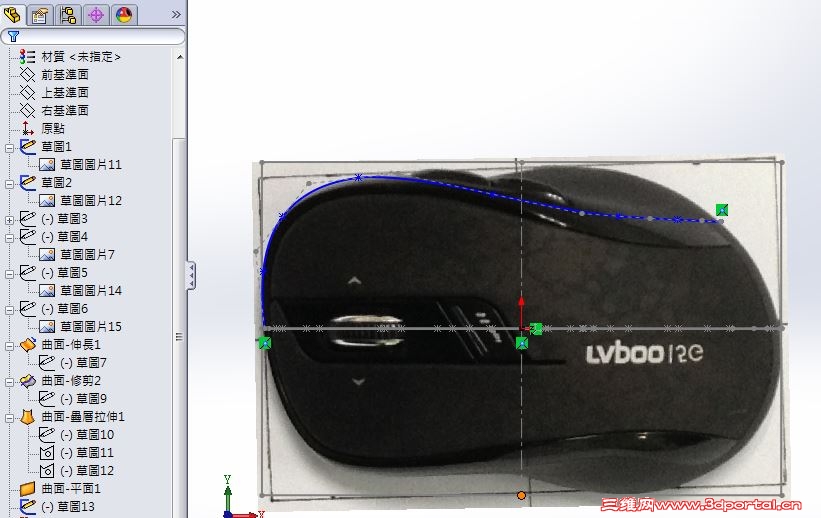

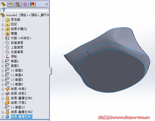

 楼主| 发表于 2014-3-26 09:29:38 | 显示全部楼层 来自: 中国广东深圳

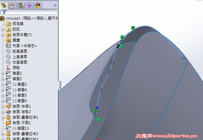

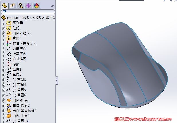

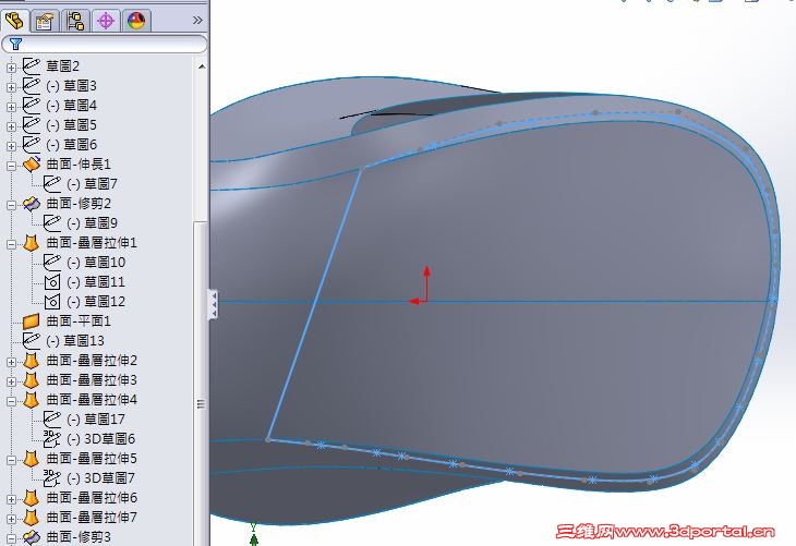

繼續
" M2 O. e8 V2 {! R4 \% [6 I4 f! I, @4 F
jm1.JPG # I: M! [# m/ m1 w/ @
$ {! g' u  p; k. ^* m
jm2.JPG 7 g0 h3 P4 |. p+ C
/ X, X, G4 a$ S% u/ g, S jm4.JPG 9 s# l* u  k9 n6 \  E+ Q# V3 l7 j
( s/ J3 y" j9 ?: c4 c jm7.JPG
4 ?% D2 q8 K4 P) z) |# d8 G$ o jm8.JPG 6 U" B# k) B5 i4 a) G+ X
jm9.JPG / {: t7 q4 R' `1 x8 {/ O
km1.JPG 2 k) u) V3 Y5 k" {- {
0 R* a7 f$ h+ R; N2 x: @2 G4 P km4.JPG - {! H! [2 _2 ~. O% \& z% z, t4 r
1 @+ S! ?6 ^) Y, w2 [9 Q lm1.JPG 1 c$ ^: d3 T% r4 w/ [' ~0 |# ?
lm2.JPG 6 F) U! x. A9 i) g; @
4 W- y. P/ I/ f" b' o8 m$ u lm3a.JPG
1 F- c* N- u, O0 R  v4 }  T2 ]) ^! T lm3b.JPG 9 o2 X1 ~/ z! {, z8 M0 ?+ z
1 @* ^: y8 x& w3 n' ] lm5.JPG
0 U' Q3 E+ l- i6 T7 H4 G lm6.JPG : p) e1 l/ Z5 @1 f( q
lm7.JPG * G. K1 Y3 \6 p& K4 \* j
lm8.JPG 0 X9 Y1 @9 O/ c' p
lm9.JPG 7 }  F) w( l3 f1 c  w3 C
nm1.JPG / P! f# n  r# K6 m( q# E3 G
nm1a.JPG 8 v4 W- Q! \/ I, l0 h$ K. W
nm2.JPG 2 y, W: s7 g* ^3 s. ]2 z& U' I2 ^
+ @# R7 W4 x1 D' n; v; }  O# U! c( |. I
, E7 H! n3 C3 \  w: e: `7 L

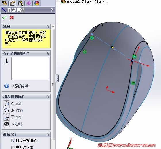

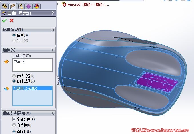

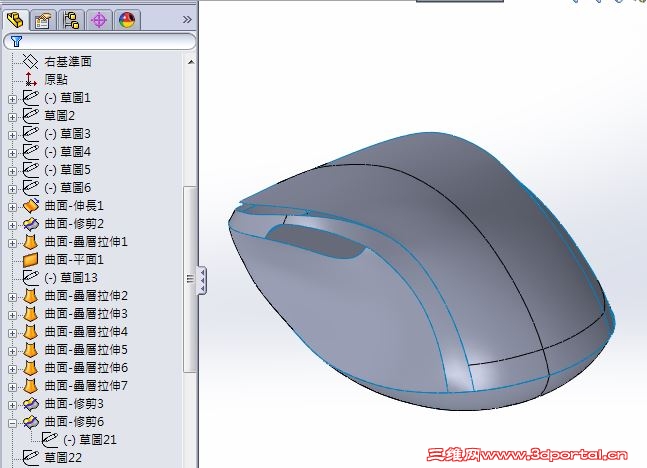

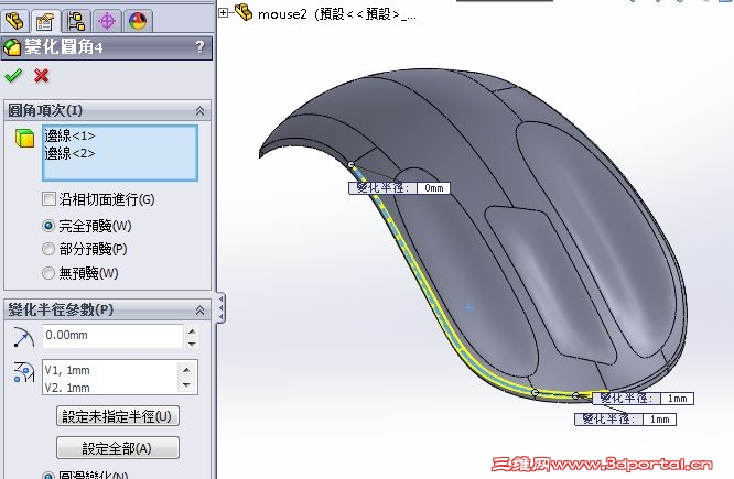

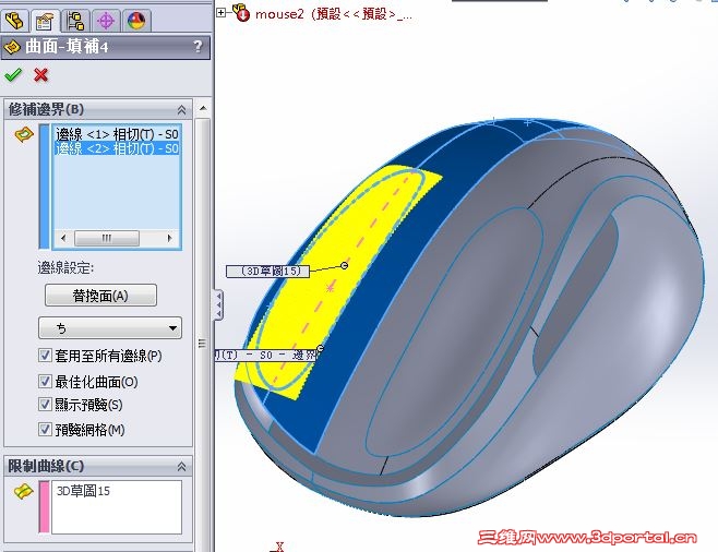

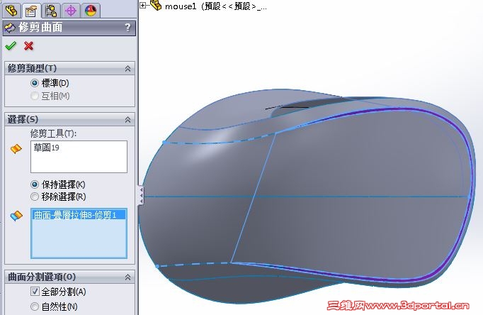

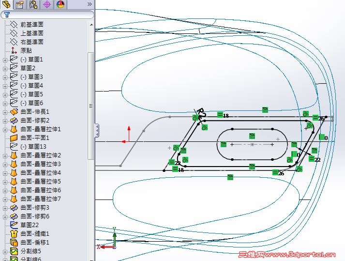

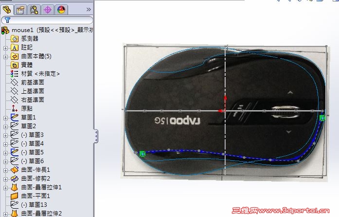

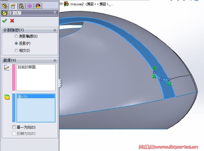

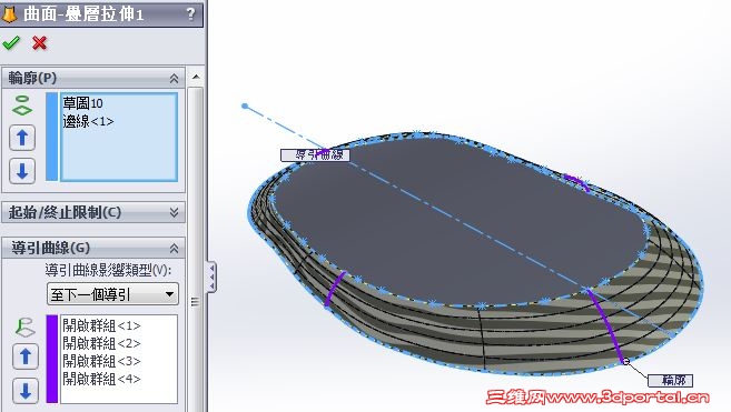

 楼主| 发表于 2014-3-26 09:35:11 | 显示全部楼层 来自: 中国广东深圳

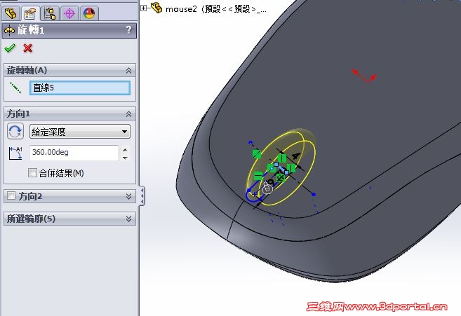

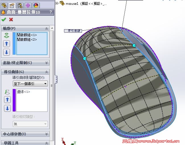

繼續
( ~5 F% O8 U+ J: a# t- T( j, {
, d' z8 D: X- u- T+ v! |5 \, E nm5.JPG
. N! h. y" V! V$ C/ f
6 B' E4 z, p* q3 d nm5b.JPG / S& T0 G5 u3 p6 z
: A9 u$ M1 u! X nm5e.JPG " _9 ^' C; u' i; y
8 I' S& e( ?+ z9 m4 q nm6.JPG ( [+ ~6 R' B) S9 K+ n2 p
. ], p0 b3 h; l8 n nm8.JPG , ^7 Z( T* a; [5 U8 {  P% R
9 j/ z0 s, u/ X0 G# ^" y om1.JPG - m, v$ D& Z" x9 P0 T: }* o
7 [- W5 q: G, R+ R1 D' R& C, i om1b.JPG 2 b" U& H3 N" o6 J& |- C9 P! S
om2.JPG ' W+ Z1 s, O5 y- j4 h0 ^
4 \/ B  L$ ?* ^" z6 N' }; }5 A2 b om4.JPG
; f) r& R5 C" S+ O/ L- z5 X om6.JPG ; a% `8 {7 a$ w# w' b
om7.JPG   }. h# R7 S! x9 q2 d
- B% S0 k& O# j, x0 z om9.JPG 4 B6 Z8 R, d" ?7 S  B
! `: v6 [: f: ?: E
7 o$ ^5 t" Z7 O9 C

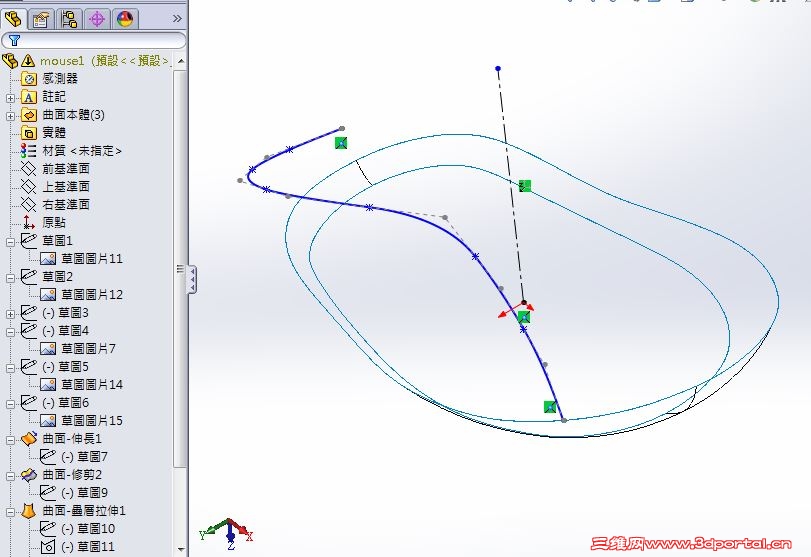

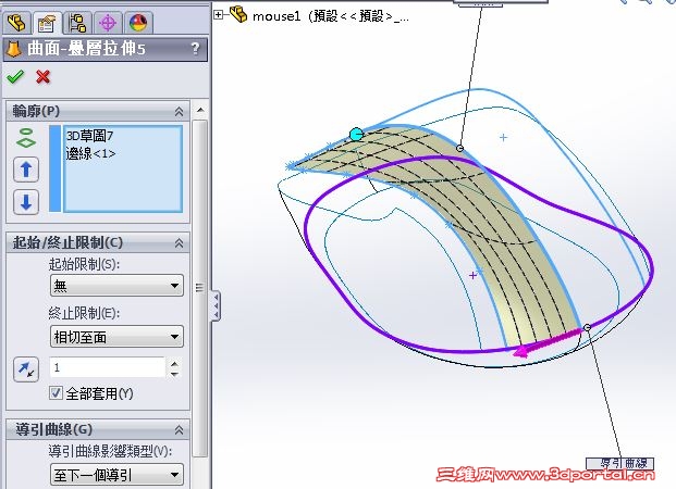

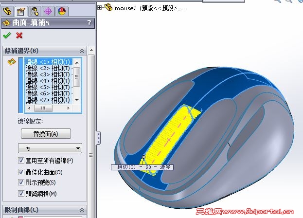

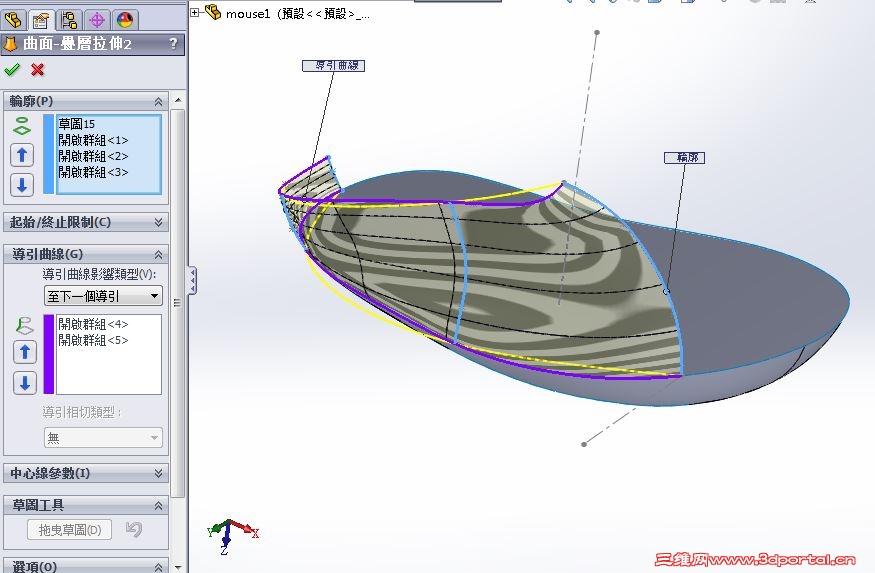

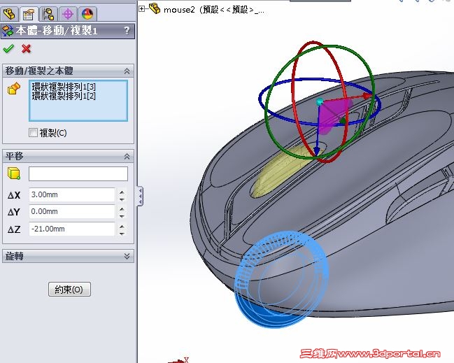

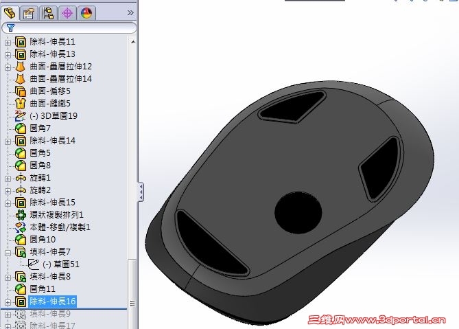

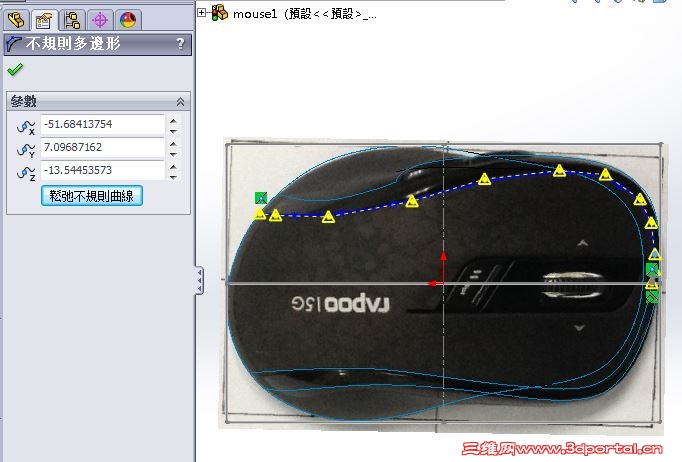

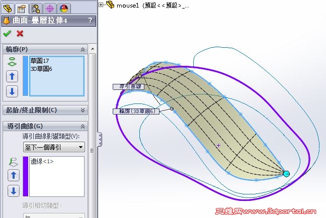

 楼主| 发表于 2014-3-26 09:36:56 | 显示全部楼层 来自: 中国广东深圳

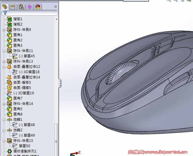

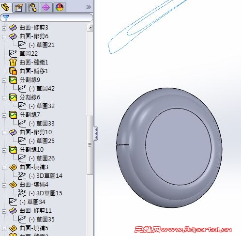

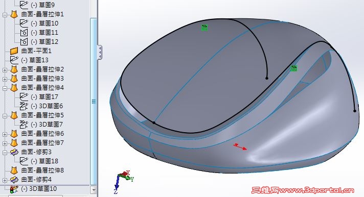

繼續画下去9 r2 W# G* N% n2 L
$ u. G1 E* V# B8 [+ d
um1.JPG & H! Y- m/ U  M7 d1 s6 T, K$ @
0 w/ M0 n# L5 F& L+ z& P um4.JPG ; E! t5 ?5 P3 _$ h
um5.JPG 4 _$ Y' O4 }+ P3 B2 }1 `
  a1 Z) v  H9 C) f4 j um7.JPG " v& A3 H7 q: a: U; n( d
um8.JPG 8 v* {9 J3 S' ]3 Z" G& A9 Y; R
um9.JPG 8 ?" Q) @* a, s/ t9 Q
um9a.JPG ( `* f7 l( S" d# }5 ~
um9b.JPG - I2 V! M& M+ I
+ `: R) I. m1 d- ?: y3 S1 ?8 v( k. z1 R

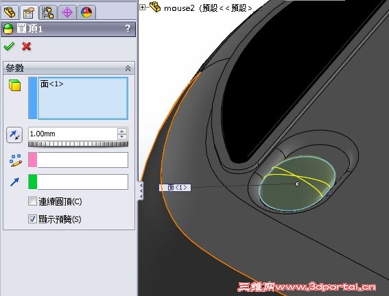

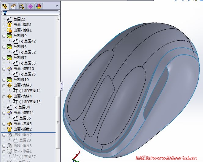

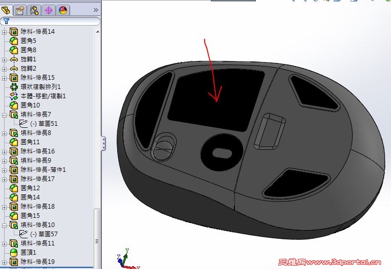

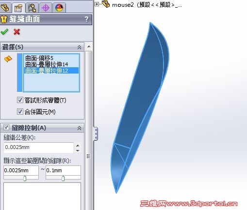

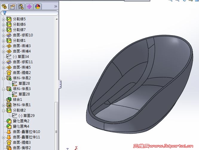

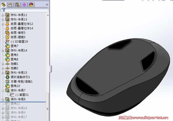

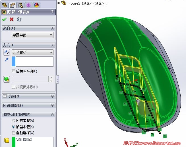

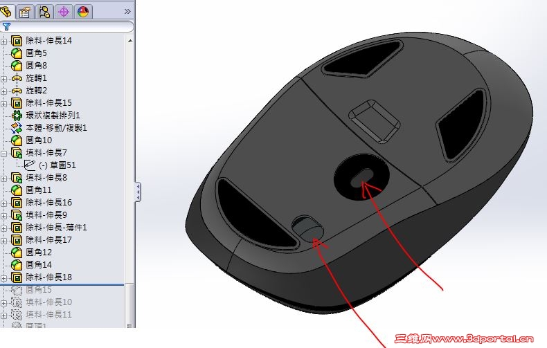

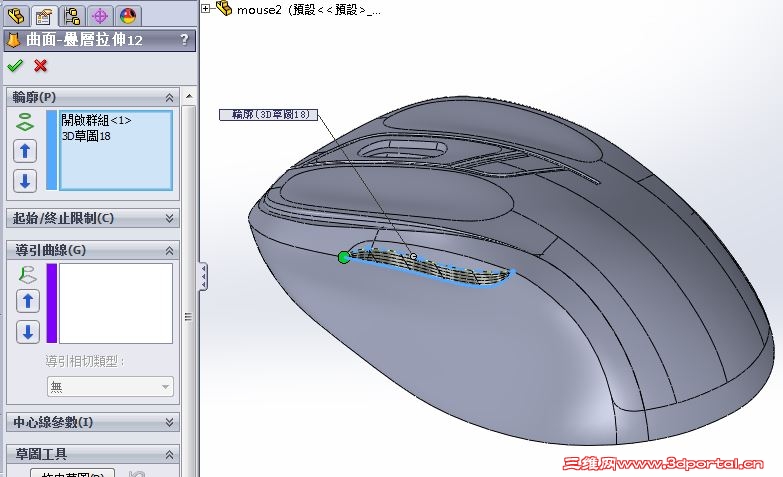

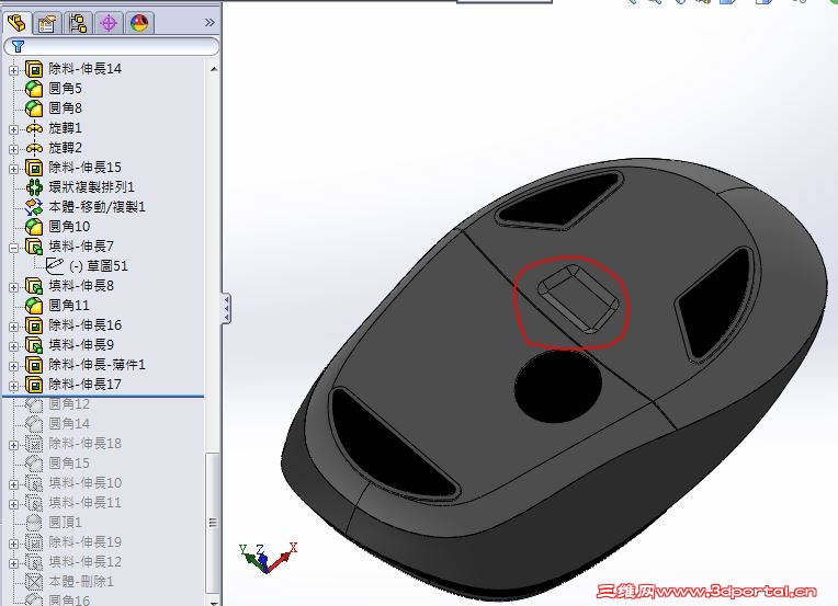

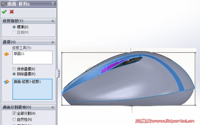

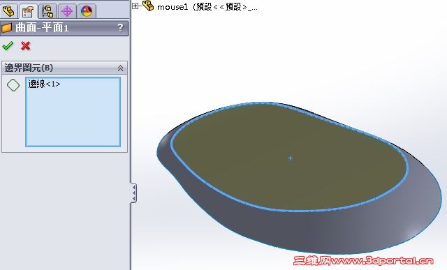

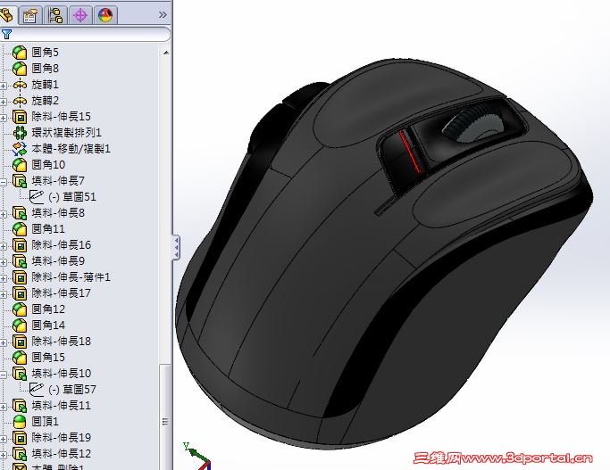

 楼主| 发表于 2014-3-26 09:39:14 | 显示全部楼层 来自: 中国广东深圳

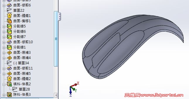

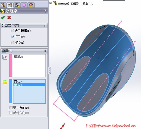

底部繪制' g5 L3 a; S: _8 a. _, |
' G% e& \" A1 a) X! W0 D' c
pm1.JPG ! `  b+ Y* w- C" [$ n/ B& A' O
3 ]/ ^' d* F, _; s' K pm3.JPG ) U' P( r6 k  g. m3 Q* t5 f( K
* h- N. Z: x6 ]0 P  L. m pm5.JPG
9 y, N# v1 ~1 x: ~! k pm7.JPG
$ a5 O" |8 q- O- Q pm8.JPG   x( M# G% Y% b- f: y% `
0 |) z# G* [4 B. ?: B pm9a.JPG

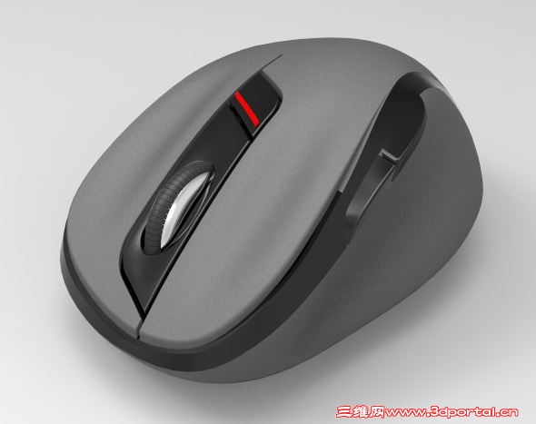

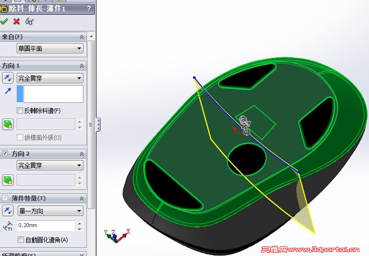

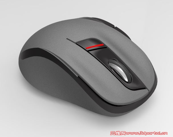

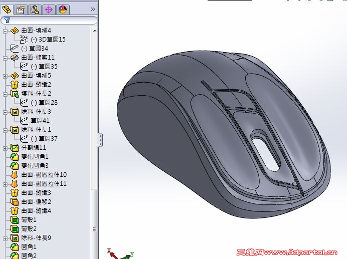

' @5 R' i& h6 E, T7 y6 _* {* x完成
) x$ n3 k$ x: T  ?! t# N6 J  ~" o. O! o+ m# i$ D8 E6 U& K' n& T
um9c.JPG 5 L: v: S. z) K- }0 f% D
um9d.JPG - T. @( P" c. N- A5 ?- r( h' [- p
5 S% s2 W6 G& A: R3 Y
0 w: r- Z* e# Z) ~. `1 E4 r) O; W1 ?9 E# m+ i/ g
