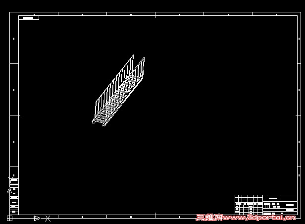

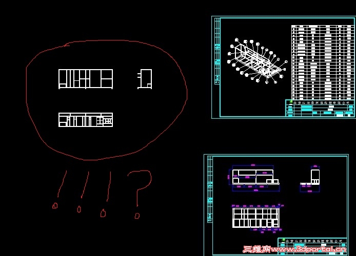

sw工程图另存为CAD格式,把另存的图纸复制到原来的cad图纸中(以前的cad图纸,我主要是想用原来的图框),可为什么黏贴过去后图纸就变成以前的图纸了?不是我复制的图!
- T4 G7 d9 Q% F' Z
+ W5 c! r4 g$ L' y6 F- L! ]
' p% I0 P  F) f0 L' P2 O% m ; T/ ~8 J: d2 t
这是我转换成CAD的图纸。
这是我转换成CAD的图纸。
复制过去后就变成这样子了!为什么啊?
复制过去后就变成这样子了!为什么啊?

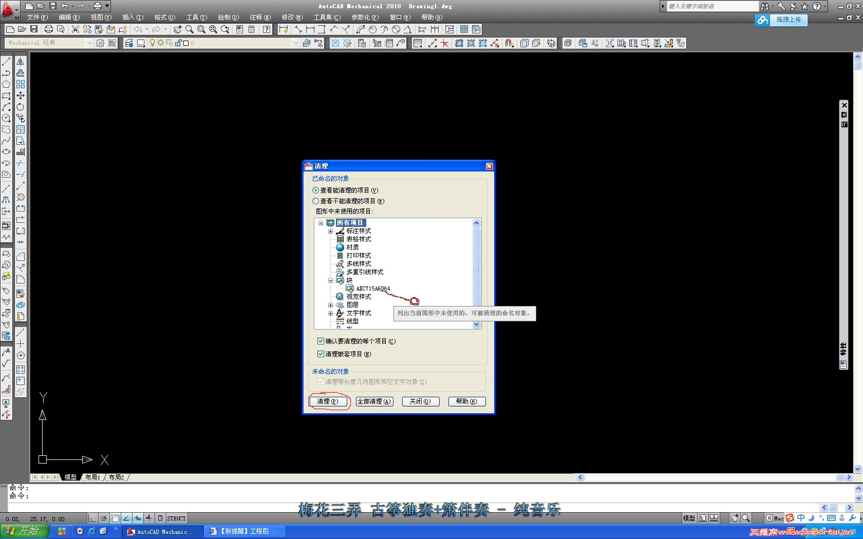

上一次的图样是采用什么方法绘制的,可能也是采用黏贴的方法产生的,并且黏贴时采用了<黏贴为块>的操作,那么系统就自己命名了这个块的名称。现在你又进行了一次操作,在黏贴之前,你把原来的图纸擦掉了,但是没有进行清理操作;就直接将复制来的图形黏贴到这张图纸上,而且是采用了<黏贴为块>的操作,在这种情况下系统给的块的名称还是原来的名称!结果就是你反应的情况。
+ j  A& N7 X( a4 L8 b1 ^" Q$ U: Y如果把原来的图样擦掉后清理一下图纸,就不会有这种情况了。
1 I" l" |7 J6 a8 c' r4 V) C/ w不一定和你的情况相符合,但是你可以试试。
