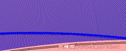

[已解决] 航空铣,俩个面的接洽处怎么会这样?新手!
发表于 2014-3-25 21:47:19 | 显示全部楼层 |阅读模式 来自: 中国天津
航空铣.jpg 新建文件夹.rar (2.32 MB, 下载次数: 111)
发表于 2014-3-27 21:36:44 | 显示全部楼层 来自: 中国广东广州
本帖最后由 zengjin520 于 2014-3-27 21:38 编辑 5 \7 X/ {' j/ O$ O5 ^" Q2 N& W" P4 e
4 q% A7 e# Q/ Y! H刀轴控制->使用刀具中心
密密麻麻 + 5 应助
 楼主| 发表于 2014-3-27 22:43:59 | 显示全部楼层 来自: 中国天津
zengjin520 发表于 2014-3-27 21:36 static/image/common/back.gif
- A6 O1 {- C  B+ e9 {. G刀轴控制->使用刀具中心
3 k* V0 I2 K' @; x/ g; _4 ?  P谢谢!这是为什么?
 楼主| 发表于 2014-3-28 20:33:08 | 显示全部楼层 来自: 中国天津
为什么要使用刀具中心!      自动,使用刀具中心,使用半径,使用前端!分别什么意思,三轴输出怎么设置!
