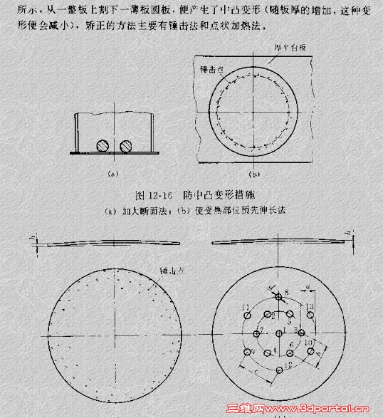

850*850*6mm的不锈钢板材经过焊接后发现变形量比较大。求高手指点怎么整形效果比较明显.(焊接部分鼓起来了用力压下去后它会朝另外一个方向鼓起来反压又回来了..)# @8 ~- Q) p6 j2 N7 L( N1 u

钢板焊后鼓起来可用手工锤击法或加热法整形,具体方法如下图:

高老及以上指教的方法是《冷作工艺学》主要内容。是焊工必学课程之一。提供电子书下载地址以供参考。

焊接装夹是反变形;焊后火校,烧红后局部加水冷却。但这些都存在不可控因素。
发表于 2014-8-29 09:44:37 | 显示全部楼层 来自: 中国山东青岛
最好是焊前作反变形,通过工艺的方法减少变形,产生变形后,能冷调就不要用热调,实在不行还得火焰调.
