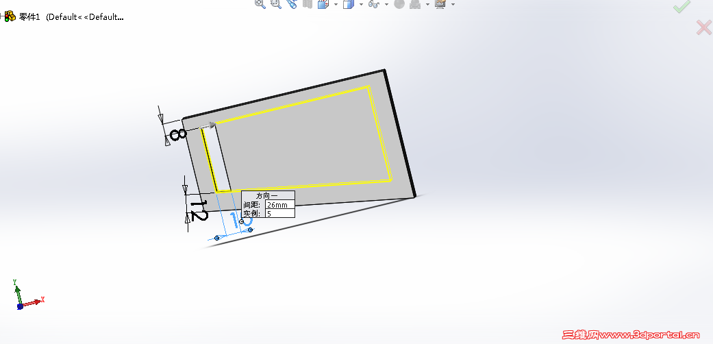

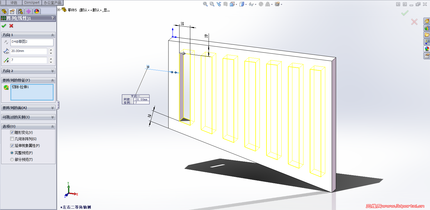

求大神:在一个凸台上随形阵列四边形切口时,为什么总是沿着边线形状把起点到终点那一部分(阵列个数累计的距离)全部切除了,中间没间隙,而我设定的两者距离是足够的,是哪里设置有问题吗?

阵列的尺寸不对

. c1 n/ J! p8 ^3 C6 T0 ?随形阵列的阵列方向的尺寸的选择见图
