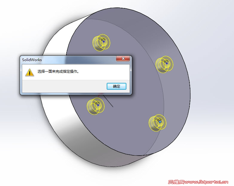

开异型孔,操作和往常一样,调出异型孔向导,调整参数,然后在位置3D草图点击,找面上的点,但出现饿了一个信息,如图,而且我搞了好几遍都这样,“选择一面来完成指定操作”,我选择了啊,这是咋回事啊?
 楼主| 发表于 2014-3-23 18:19:12 | 显示全部楼层 来自: 中国新疆乌鲁木齐
嗯,莫名其妙,我打了下直孔,然后再打异型孔,又好了。

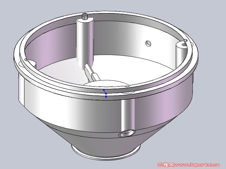

2 R/ J. L3 v& B5 K  @  L" S请大师们帮助看看我这个零件如何在曲面“边体的曲面上,位置是想在一指定的点上”创建异孔或者是开两个圆形孔的思路!
料盒
料盒
0漏料盒.zip
504.35 KB, 下载次数: 1

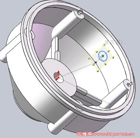

求高手指点上图关于SW2014异型孔创建的问题,想在上图中新建基准面“位置”用异型向导创建钻孔如何定位?

现在我告诉你为什么!
/ b* v/ e2 t4 M6 ]( w. ?你的孔规格终止条件应该没有选对,你可以选直接贯穿,或者给定深度都可以
