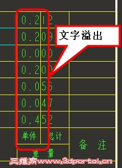

[求助] 明细表文字溢出~有没有让文字自动适应表格的方法
发表于 2014-3-23 14:51:54 | 显示全部楼层 |阅读模式 来自: 中国天津
明细表的文字长了,咋办?????8 ^7 i& z7 L$ c& M( w6 F
不想用改变文字大小的方法解决~0 v: B, c! o' B2 }; E) g$ N
' t9 i& ?' {7 j6 ]
有没有让文字自动适应表格的方法??????
; F0 ]- H. q8 f; _6 i1 _* {/ q7 ~6 a) J1 B
Snap5.jpg / `+ I; k% a/ J' E9 i" V* J
发表于 2014-3-23 16:15:36 | 显示全部楼层 来自: 中国湖北黄冈
. @/ v# i, w* n. r" |& o9 l1 C% ?9 H- v( S
调整格子的宽度即可。或者减少小数点的位数,因为一般不必要精确到克。
发表于 2014-3-23 17:26:46 | 显示全部楼层 来自: 中国广东东莞
你在别的论坛问过了吧,,楼上都没看清除人家问的是啥,,
( ]6 r4 I' @2 M/ ]# N3 p人家意思是表格宽度不变,字体大小根据输入的位数自动改变,使得文字无论如何也不超出单元格, 这个连office的单元格都没这个功能,更不说proe里的单元格了。。
 楼主| 发表于 2014-3-23 18:36:53 | 显示全部楼层 来自: 中国天津
& T4 @7 T! Z5 p+ K
tangcarlos3d 发表于 2014-3-23 16:15 static/image/common/back.gif% d: D( g" R9 o' d8 h
0 Y% L* K7 ]- v+ K0 K( m' d减少小数点的位数倒是一个办法~~但个别较小质量的零件恐怕就显示为0了~猜测~~还是需要手动调节~~
. Z" I# J7 ^6 g- b5 _; H! ]# q3 g. u) m/ ^7 F
要是有清华天河那种自动适应单元格的设置就更好了~
 楼主| 发表于 2014-3-23 18:40:37 | 显示全部楼层 来自: 中国江苏南京
本帖最后由 lhlm 于 2014-3-23 18:44 编辑 : V! Z3 D" j# [) C2 V
ganyiwei 发表于 2014-3-23 17:26 static/image/common/back.gif& _$ B) c. I/ E# v$ w( _  ^
你在别的论坛问过了吧,,楼上都没看清除人家问的是啥,,% A- ?7 T) ?5 d  T
人家意思是表格宽度不变,字体大小根据输入的位 ...
3 _: a7 F9 s  X是的,多问几处,机会大点嘛~呵呵  q* g& t6 a! g3 Q: e5 x
" O- p, s% d8 I) R: Z) e
最后用了减小字宽的方法暂时解决了~~但还是不能自动适应单元格~也许根本上就没有* g2 E7 e* {& g4 h* n
自动适应单元格的方法~~给ptc打电话~呵呵~~
发表于 2014-3-23 19:47:40 来自手机 | 显示全部楼层 来自: 中国湖北武汉
总不能设置单元宽度为四,你却要它装六个字。这样要么超出去,要么不能完全显示出来。鉴于这样我在前面讲减少位数。因为调整字体宽度系数会使字体不统一,不美观。

 楼主| 发表于 2014-3-23 23:05:19 | 显示全部楼层 来自: 中国江苏南京
tangcarlos3d 发表于 2014-3-23 19:47 static/image/common/back.gif
) E4 }( @9 [  p- t9 L! i! E; C( ?; f  B总不能设置单元宽度为四,你却要它装六个字。这样要么超出去,要么不能完全显示出来。鉴于这样我在前面讲减 ...
2 q. q% P! ]' w$ r, L4 p# B) ~没办法了,栏宽是规定好的,不能修改,所以只能改字宽了,削足适履~~~~~~

发表于 2014-3-24 22:03:56 | 显示全部楼层 来自: 中国湖北黄冈
lhlm 发表于 2014-3-23 23:05 static/image/common/back.gif7 z2 d9 d% i! J  v
2 w' ]7 u7 K' J
估计尽管显示的位数少了,实际重量应该还是没有变。excel里小数点位数少了,用公式求和时精度还是不会变的。更何况编织工艺下料时以零件图里的重量为准,不会依据装配图。所以装配图里面的小数点位数减少对实际工作影响不会很大。, P- m$ l, i  x, z$ o: N6 t

 楼主| 发表于 2014-3-25 09:37:58 | 显示全部楼层 来自: 中国天津
tangcarlos3d 发表于 2014-3-24 22:03 static/image/common/back.gif
7 P* o7 }# M9 ?: ^估计尽管显示的位数少了,实际重量应该还是没有变。excel里小数点位数少了,用公式求和时精度还是不会变的 ...
) n* R( c& K! [1 B- w嗯,的确~我的总图只是给领导签字、安装的人也看看~好像也真没其他用处了~因为零件图要用来生产,所以只能精益求精~

发表于 2014-4-3 20:35:10 | 显示全部楼层 来自: 中国北京
在最下一行的格子中点右键,修改其属性,即改字体大小,即可。
发表于 2014-4-3 20:39:08 | 显示全部楼层 来自: 中国北京
在最下一行的格子中点右键,修改其属性,即改字体大小,即可。或者改大些框格的长度尺寸,同时相应改小其它框格的长度尺寸,使总体图框尺寸不变。
& p; t  v* T. O: h, F! `' \+ k( M7 b6 Z+ U5 A" w
补充内容 (2014-4-13 12:34):* |9 d+ T: R, O$ ^0 u/ v
我修正一下,如:“单件”上面的一行里,点右键。修改其“宽度和长度”,然后相应改小其它框格的长度尺寸,使总体图框尺寸不变。
