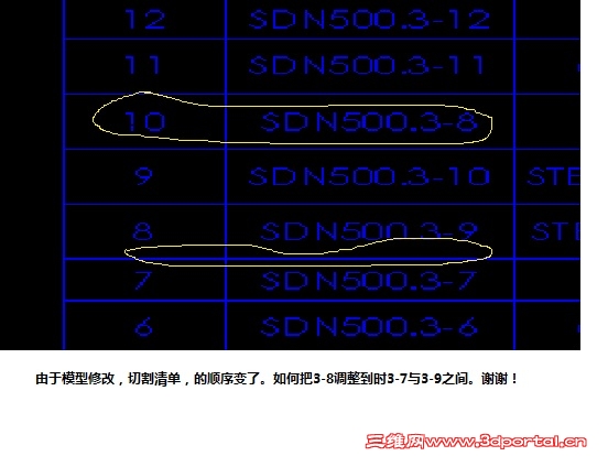

如题:焊接件切割清单元件的顺序如何调整?
发表于 2014-3-21 15:37:56 | 显示全部楼层 来自: 中国江苏苏州
楼主你这个是Solidworks么?
发表于 2014-3-21 15:50:08 | 显示全部楼层 来自: 中国上海
看起来确实不像,倒像CAD,自动更新焊接切割清单不行么?  手改也可以的吧
 楼主| 发表于 2014-3-21 16:58:24 | 显示全部楼层 来自: 中国上海
卢丽忠 发表于 2014-3-21 15:37 static/image/common/back.gif! @* C& M) v0 D+ Z$ l
楼主你这个是Solidworks么?
, s( H  |! c% D8 L* M是的,我自己设置的,转为DWG时,和CAD要的画的图层和颜色都一致。
4 m% G! S' a) W1 `问题已经解决,选中行,直接拖到中间即可。
