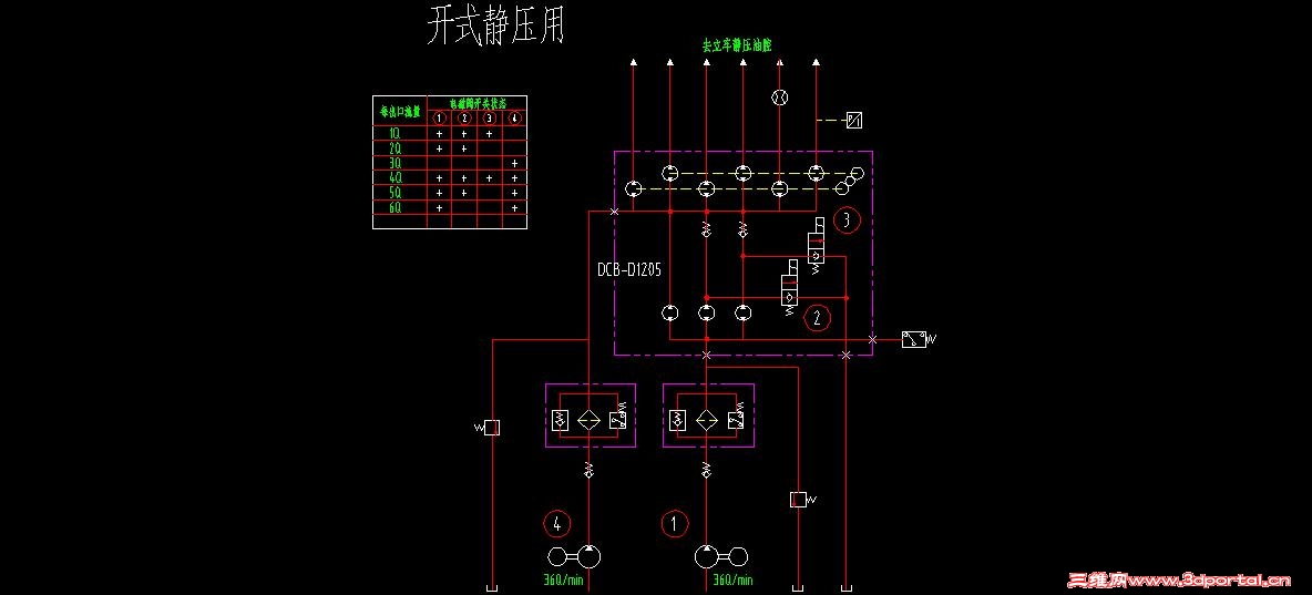

变流量分流器的应用(变量泵应改为定量泵)

一个变流量齿轮分流器,两个前给泵。

! |0 O; e1 k0 j4 Q8 k) w8 K1 [闭式静压导轨负载变化后的流量调节方法/ [  ]- p% D9 k# f- u8 D; h
1.当轻载时,电磁阀②和③原位,对置的静压油腔油膜相等;: `, Y' u  P: K; w% t
2.当负载增加时,电磁阀②得电,把分流器DCB-D中的一路油旁路到分流器DCB-B中;' [+ K  j1 O! ]% T
3.当负载再有增加时,电磁阀③得电,再由分流器DCB-D中往分流器DCB-B中旁路另一路流量。6 t: L- p& ]9 e; a! p* H8 m3 c

学习一下。使力哥:我们公司准备装台6916的落地镗,在选用多头泵和螺旋阻尼之间有分歧,你能给点建议吗?

这样说,你们公司谁会调螺旋阻尼器?特别是落地镗床的y轴,不好搞。还有,螺旋阻尼器静压系统用在落地镗床的功率要30千瓦,打听一下全国的大公司还有哪家用节流静压,如果你打听到了有一家一直在用用了30年,那我告诉你他们现在用的是我的,洪个知道是那一家。
8 ?# Z. I5 [6 s) n& I螺旋阻尼器就是个毛细管节流,爱堵。

使力哥:多头泵,各点油压不能调节?,流量会越用越少吗?

6 J; o- ]% N* f2 {2 ]2 T+ B' f/ [可否7 b$ k7 d5 q: y3 f* S4 b8 L& V8 y: d# k
1)将立车环形导轨的开式静压和闭式静压的部分画个示意图看看吗?
1 {( p3 a6 G0 K  F& h& f7 n0 A2)再就是“开式静压”指的是工作台环形导轨的哪一部分呢?
( N$ U7 O$ c+ l9 \* @. E谢谢!

6 c+ C; ]% n" z使力哥:多头泵,各点油压不能调节?,流量会越用越少吗?
8 e2 M, l+ }) j: t
多头泵静压系统各点压力自身不能调节,如果每出口加装旁路溢流阀就可调了,这种用法类似卸荷静压,而卸荷静压是不需要调节压力的,卸荷静压的流量比浮起静压流量小。
4 c' F. J4 Z8 b2 t& ~多头泵组成:三相电机+减速单元+小模数齿轮泵,所以输出流量不变,但在负载变化时多头泵出口流量也有微量变化,流量压力特性与齿轮泵相同。
