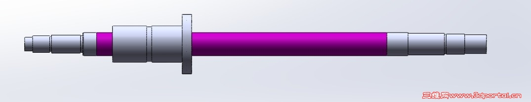

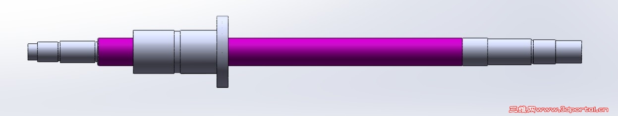

粉红色部分代表滚珠的滚道部分。
, U! x5 @" B( O; @1 A2 U滚珠丝杠的滚道部分起始点必须是轴的一端吗?像图一那样  c- S+ [& C8 N' q6 T. q* |
还是滚道部分起始不必在轴的一端?像图二那样

发表于 2014-3-22 21:13:57 | 显示全部楼层 来自: 中国上海
滚道不一定必须在轴的一端,要看设备所需的结构要求。但是,一般情况下,其他部位直径不能比滚道部位直径大。
 楼主| 发表于 2014-3-24 12:36:55 | 显示全部楼层 来自: 中国山东济南
咨询了供应商,内循环的必须一头是同牙;& p- m; ]& S0 B! j# L5 p
外循环的没有限制,可以不必在一端开始滚道。, }! \% g# i* P" `$ I, i
好像与滚珠的装配方式有关。

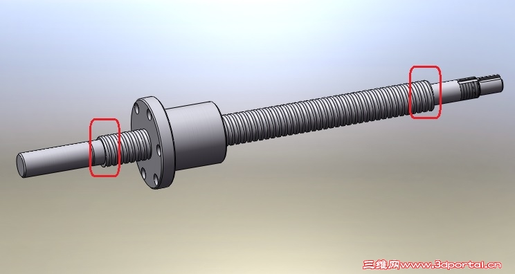

发表于 2014-3-24 13:35:44 | 显示全部楼层 来自: 中国台湾
兩端都要有鋼珠軌道的導入口,螺帽才能裝配.工廠的製程是先做整隻螺桿再截段車製兩端配合軸承固定.所以兩端尺寸不會大於螺桿外徑.
