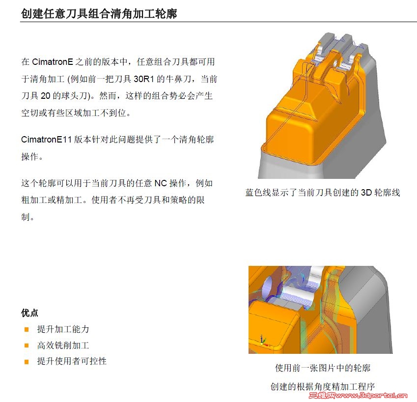

牛鼻刀清角又清不来!继续用开粗产生清角刀路,可是又没有重叠区域,而且浅滩区域残留高度明显(应该爬)!

用创建请教轮廓:

发表于 2014-7-2 10:48:18 来自手机 | 显示全部楼层 来自: 中国江苏苏州
没用的,算不出
发表于 2014-7-5 15:40:01 | 显示全部楼层 来自: 中国湖北武汉
密密麻麻 发表于 2014-3-20 16:30 static/image/common/back.gif
: T/ R  `( w8 O% n, T  y) Z用创建请教轮廓:
3 l8 s4 A. P3 q9 E用E10的有什么办法吗?
发表于 2014-7-17 18:51:47 | 显示全部楼层 来自: 中国湖北武汉
密密麻麻 发表于 2014-3-20 16:30 static/image/common/back.gif$ e8 j3 ~7 K3 l+ \
用创建请教轮廓:
* R0 }$ e6 C4 z* g. P+ NE10有什么办法吗
发表于 2014-7-17 21:11:46 | 显示全部楼层 来自: 中国台湾
badchi1d 发表于 2014-7-17 18:51 static/image/common/back.gif
/ t7 k9 x; u: |3 d: O! |E10有什么办法吗
- o" g7 B/ W; _7 l( g8 Q4 C" M; E靠正確的加工流程與經驗
, i0 `1 @9 k6 _9 {9 o才是最好的方法
+ s0 w* B: ~4 D1 W2 q% j: s" |: _+ l  Z7 r& j  y6 X0 o; ]8 G: z
e11那個功能 也只是參考用的玩具而已
) b% C# u3 z% ]+ [- r複雜的工件 常常會很難使用0 M) j/ w8 X7 C2 o# s; t  W$ f
直壁面 也會很難用
