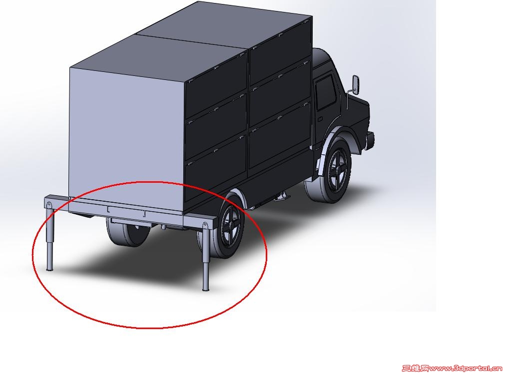

主要就是他们的支撑结构,第一个图身边经常见到,比如起重机等都是那样子。当然现实结构不是这样就是在图上表示一下。
: u1 {) k3 d4 [
( V2 J" ]( D, x# X第二个图的支撑结构现实中我身边还没见过,只是图纸中见到有这种,这次顺手就模拟出来,这种斜的支撑腿结构优点在哪?
4 s6 d( S& e( k/ @: H6 y' a6 I1 M& }" A2 V' N7 v8 u7 p
6 K- ~: \1 E  M: K; q要是相同负重受力分析的话,应该怎么分析,能否介绍下方法我计算计算。我结构受力分析不行。

受力分析:力矩平衡,即动力乘以动力臂等于阻力乘以阻力臂。
6 p6 R- a& o8 L& ~8 d( e1. 假如都是液压缸并且缸径、压强都相同的话,单个支撑腿上图的支架承受力要大一些,下图的小一些。因为下图的动力臂比阻力臂短,所以地上支点处的力比活塞的力小;
/ e! b2 a3 Y* b1 y2.  如果最小立杆都不是液压油缸,是钢管或钢棒,截面相同是也应该是上图承载力大(当然这里也假设长度一样长);. z# Z4 c. z4 _
3. 至于弯曲强度则要另外根据截面、支架的长度、材料进行校核,从成本来说下图也贵一些。

第1个图,支撑力只有Y方向的;车内货物偏或单边受力容易侧翻。! @7 o) H: m& S1 S0 _
第2个图,单支撑受力分析为X,Y 方向;4个支撑点把 X/Y/Z三方向受力都考虑进去了。
& `1 X/ v8 x6 i- U如果车辆经常单边或单点受力第2种比较好。

1. 支撑腿移出到箱子外面,并且用支撑腿时汽车不动,只需要Z向力,不会侧翻。如果支撑点高度不同,可以垫枕木,并且这种结构一般是螺旋千斤顶,高度可调。( l" Q, k8 H' B
2. 用支撑腿时汽车要带刹车,不会移动。3 s% r, [) K3 [/ [" @4 W
3. 如不考虑刹车,第二种方案汽车还是有前后少量移动的可能(腿根部是铰接。中间的竖立杆也容易歪)。而第一种水平杆是方框配合(第一种也应该有四个支撑腿同时使用,不是两个)。

很明显第二种方案废材料,结构复杂。但是现在基本都采用第二种方案。因为第一种方案需要人将支撑方杆拉出,并且由于地面有微小的不平需要垫片垫平。而第二种微小不平可以不考虑,自动找点,自动平衡,人性化高很多。且支撑平稳、可靠。

第一个是H型支腿,第二个是X型支腿.。
