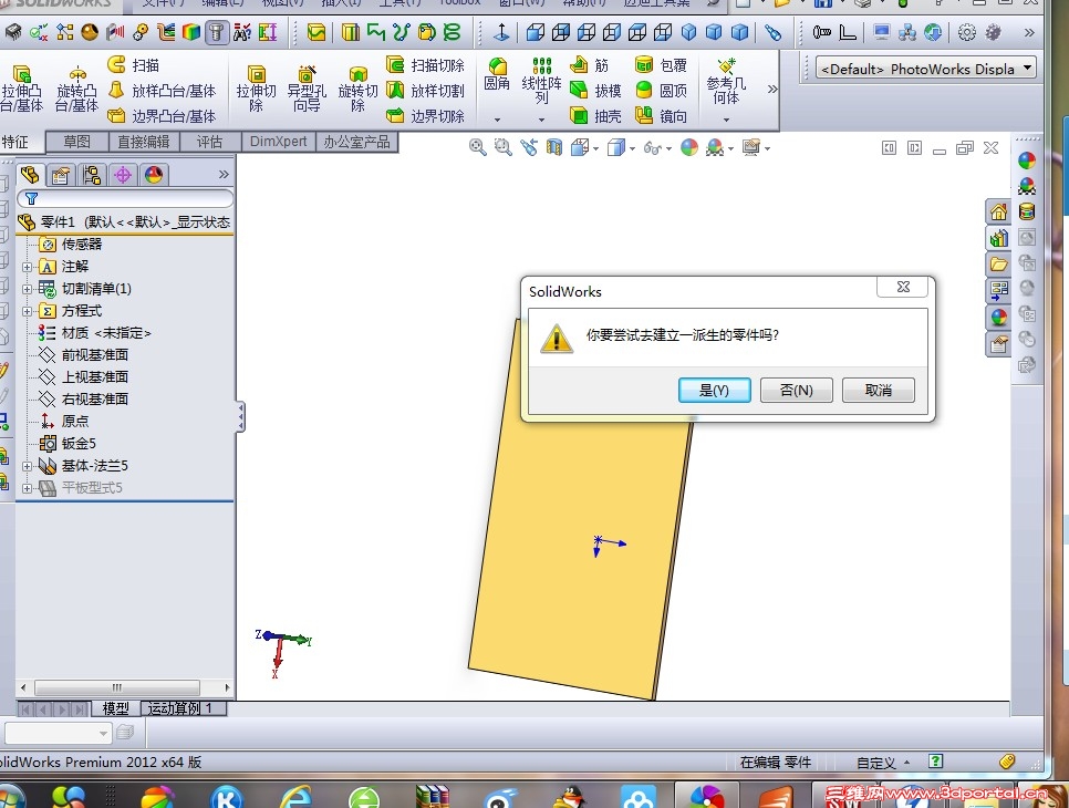

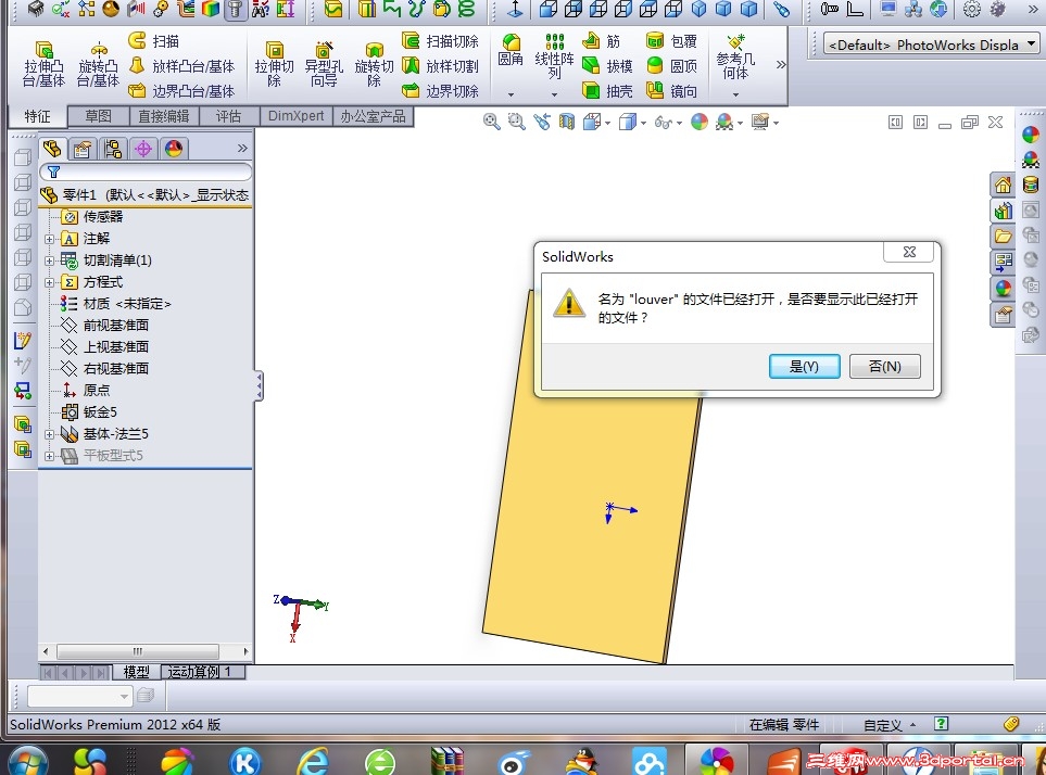

求各位大神帮忙,这百叶窗生成不了是哪里出错了,求解。4 U$ w+ m# N) j) j" J) p  v
0 g2 l2 o1 @( }% J" ~7 E2 \
) Q/ W' o% V2 f4 \. m
: G. i: w  `: g1 L
http://www.3dportal.cn/discuz/forum.php?mod=image&aid=2211343&size=300x300&key=f6e00b816323ef4e&nocache=yes&type=fixnone
/ C0 ]: S8 r9 P- B8 m6 qhttp://www.3dportal.cn/discuz/forum.php?mod=image&aid=2211344&size=300x300&key=1a24996aa27c9311&nocache=yes&type=fixnonehttp://www.3dportal.cn/discuz/forum.php?mod=image&aid=2211345&size=300x300&key=98e1e39bf40ae267&nocache=yes&type=fixnone

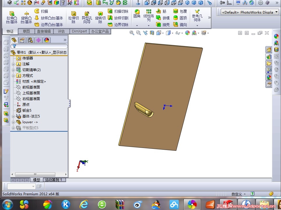

应该是可以的,需要自己建成型工具,我是随便建了一个,效果如下……

从楼主的贴图来看,应该是这个老问题了

发表于 2014-3-19 12:45:06 | 显示全部楼层 来自: 中国台湾
8 U0 C- h7 e) h8 F
啥都没准 发表于 2014-3-19 09:44 static/image/common/back.gif
3 J* C. S- U. t$ _; h应该是可以的,需要自己建成型工具,我是随便建了一个,效果如下……
& J/ Z3 e/ E% ]# a) S
三樓小瓜正解~~~~~!!!!
) Z) H9 Z# B; a( K$ C6 y那是設定跑掉導致成形工具沒有資料夾可以參考。
% k% D' ?# o0 j8 V: U& d# i重新指向即可。

 楼主| 发表于 2014-3-19 13:46:36 | 显示全部楼层 来自: 中国江苏盐城
谢谢各位解答,我按照3楼的方法,问题解决料了
