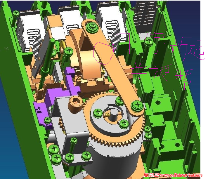

如图,原来电机带动上面的机构,现在要把电机向上32MM,向右17mm,图示上下长度240mm,怎么用简单的结构实现原来的电机带动上面的机构上下移动?麻烦各位赐教!7 W4 S6 G5 F) y2 H* l* S  o

那就是用传动啊!皮带、链条、齿轮

 楼主| 发表于 2014-3-19 11:08:18 | 显示全部楼层 来自: 中国浙江杭州
结构不能太复杂,因为里面空间太小,另外加齿轮机构成本也会上升,现在就是要找一种最简单的方法实现上面的拨叉上下移动

发表于 2014-3-21 23:54:57 | 显示全部楼层 来自: 中国湖南长沙
! G' w) N; _6 U  P2 h
新做连杆:4 f$ s$ K. j& d! h0 f3 r0 Z
1、连杆靠近拨叉的合适位置处向上Z字形折起32mm,并使竖直部分向右旋转一定角度,以符合右移17mm。& S; g$ Q3 a% x# i2 h7 E9 N
2、加长连杆,使其符合上下总长240mm。
