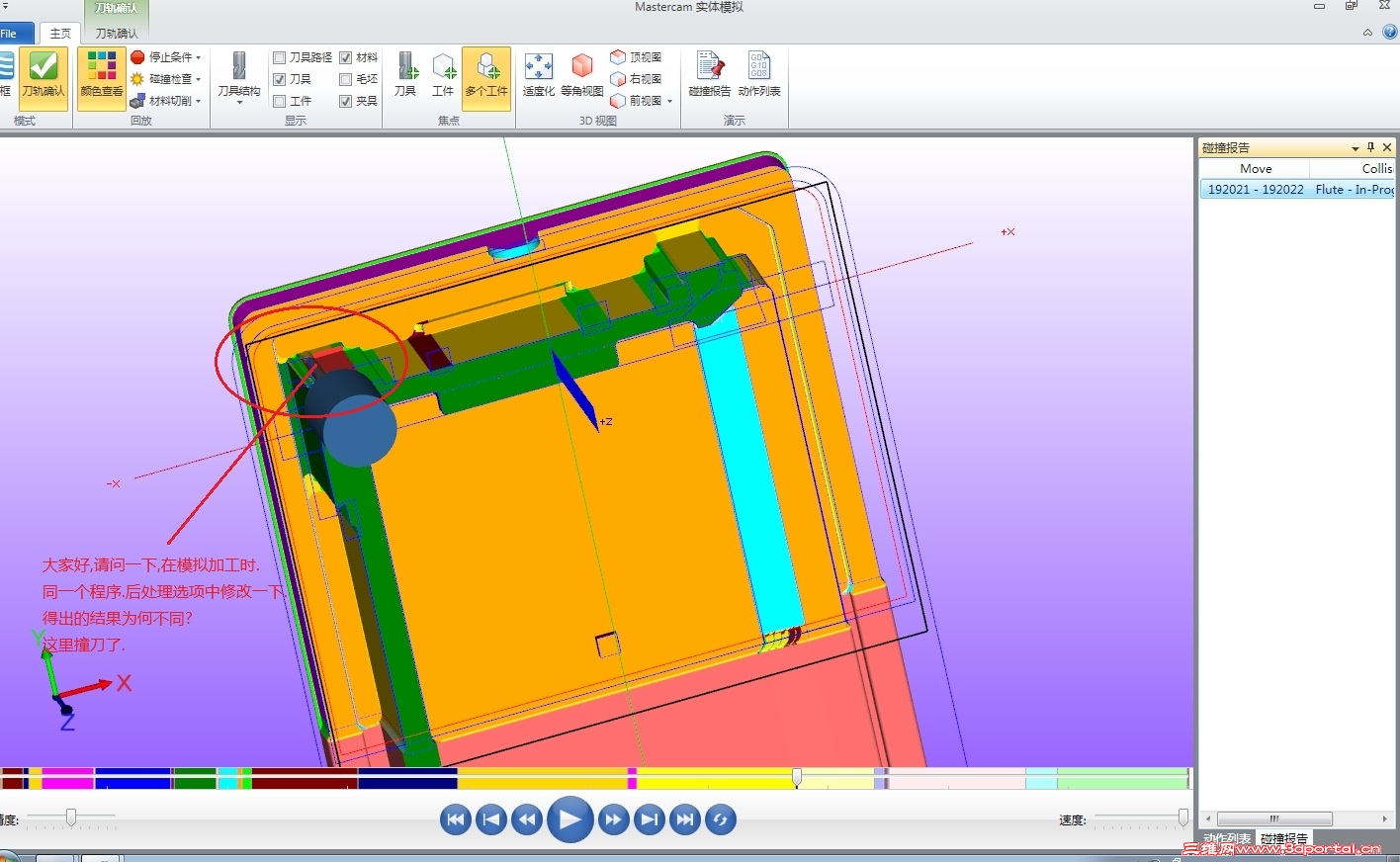

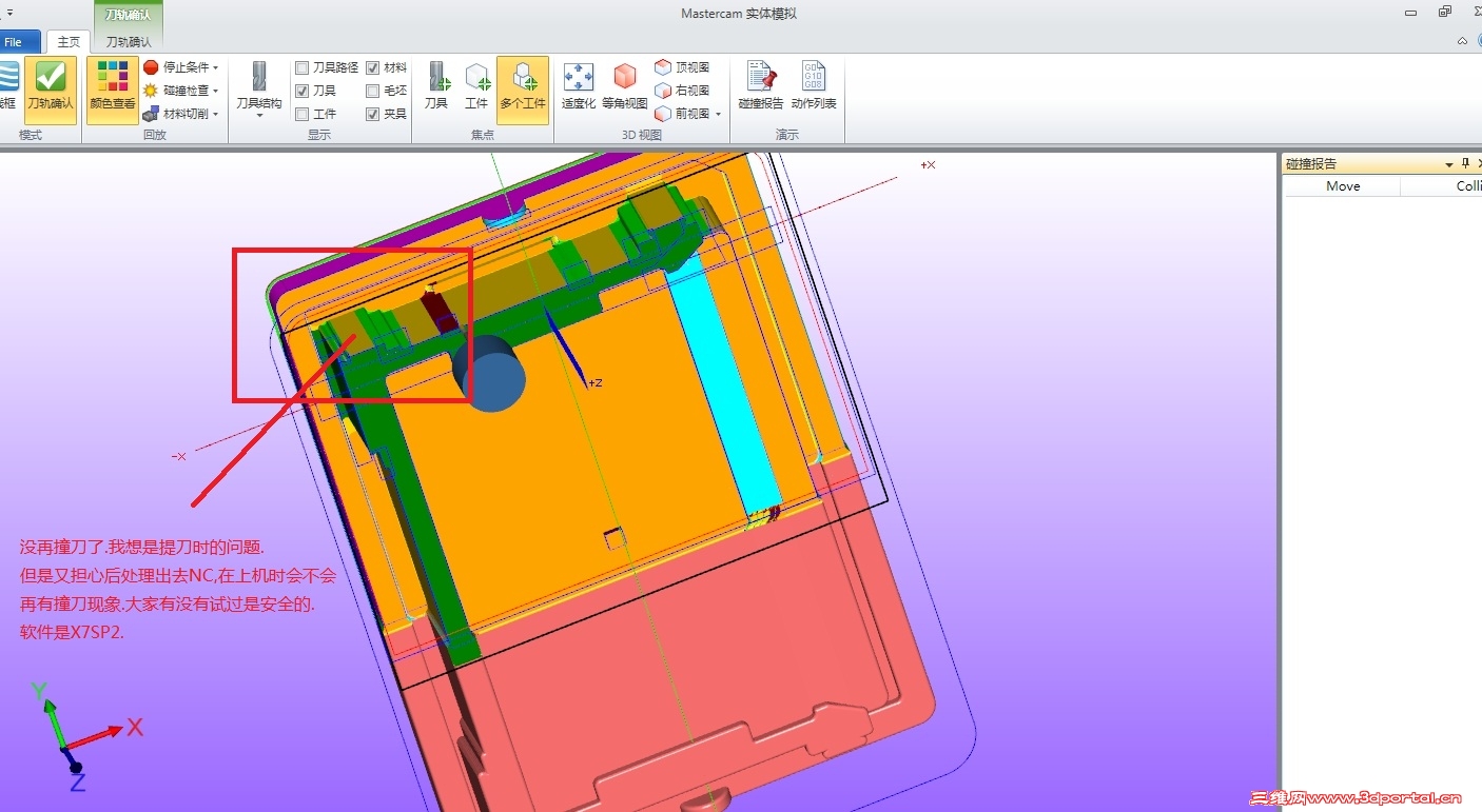

发表于 2014-3-18 11:20:48 | 显示全部楼层 |阅读模式 来自: 中国广东东莞

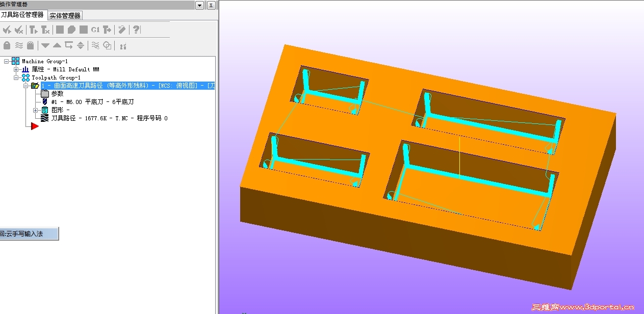

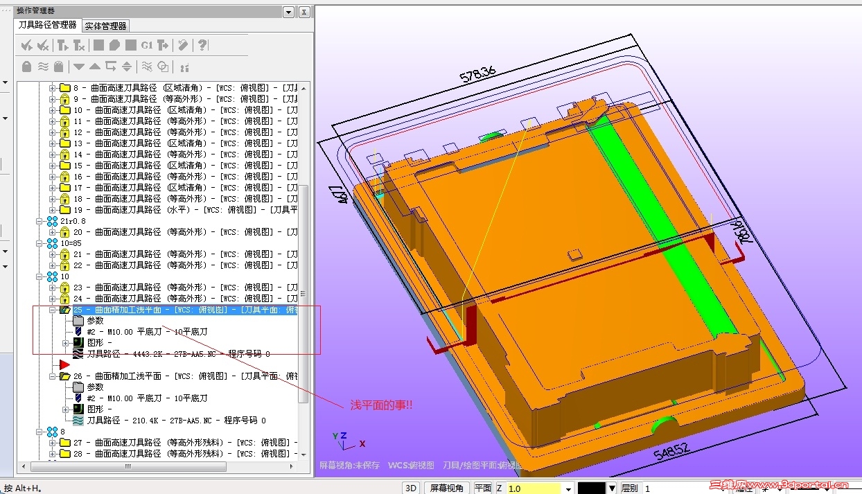

1.jpg . F9 M5 b9 r  n4 \
2 O, i4 M# u: }' o
, b, {7 }' v+ q  U
, N) g7 e- G' q# ]/ w2 ^% o: ~" t9 g. w& Y. c4 y! j6 ?
  Y$ c# Q& F  v4 ^8 M8 H, E3 R" {9 F! l; ?" w
6.jpg / @7 h2 a( y) v9 F+ A+ X$ x; c9 e" c
3 L1 g0 i5 C# Y 7.jpg   d# t! Q' \2 Y  ?) S% I
4 H: a1 l8 ?- \9 G7 w
8.jpg + v( A8 t" C1 i/ l+ D( \
( G* a$ f) S6 g& s9 a0 @
a.jpg 8 `+ V9 u) M$ b3 [
! J# l& n( x! B& C. h& A# i% u, C' P! ^' A' p+ I- \: H
% ~# M/ B+ @9 y+ d5 J* w
7 u* t7 i8 w1 P
  _) t9 Q3 y5 V, ?! G  Q' ?' t* \; m: l补充内容 (2014-3-25 12:51):$ |! U, m" ~& C4 y
问题解决,上机验证过,是安全可靠的。没有斜提刀和下刀。
发表于 2014-3-18 11:26:55 | 显示全部楼层 来自: 中国山东烟台
X7还没用上,帮顶一下!
发表于 2014-3-18 11:58:43 | 显示全部楼层 来自: 中国上海

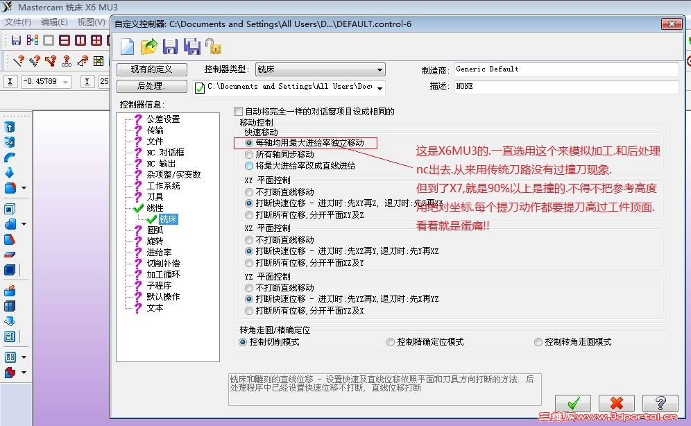

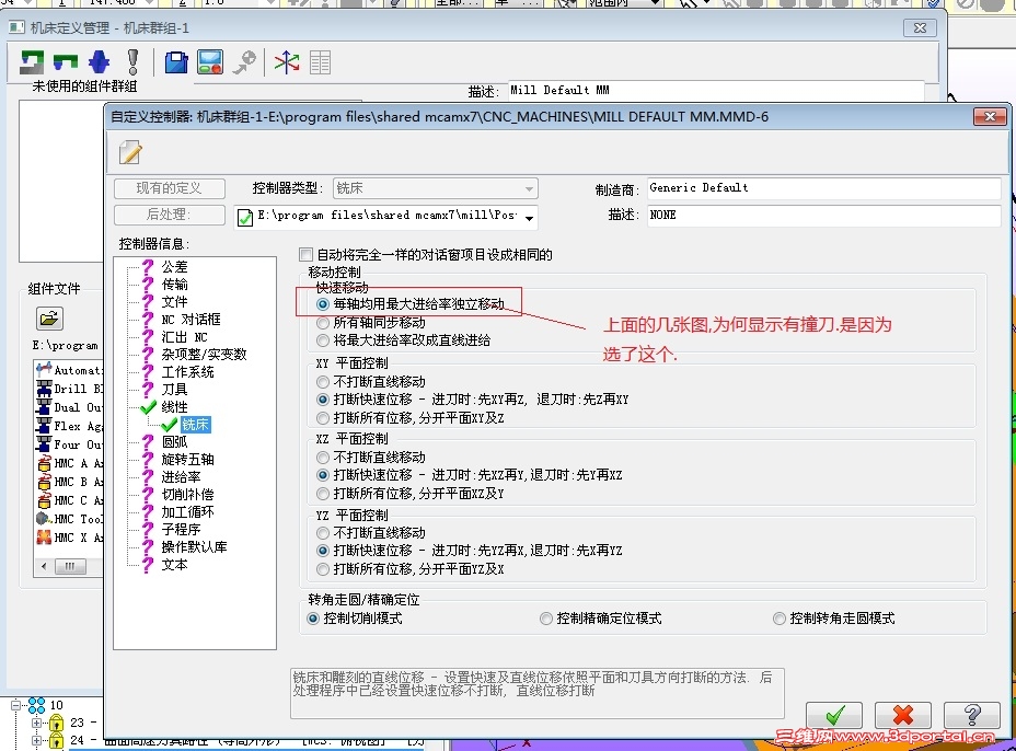

这个是X7新功能,因为实际中很多机床XY在快速移动时候,并非按照预定斜线XY同步移动,这样就造成碰撞过切的发生而软件却无法检测到。

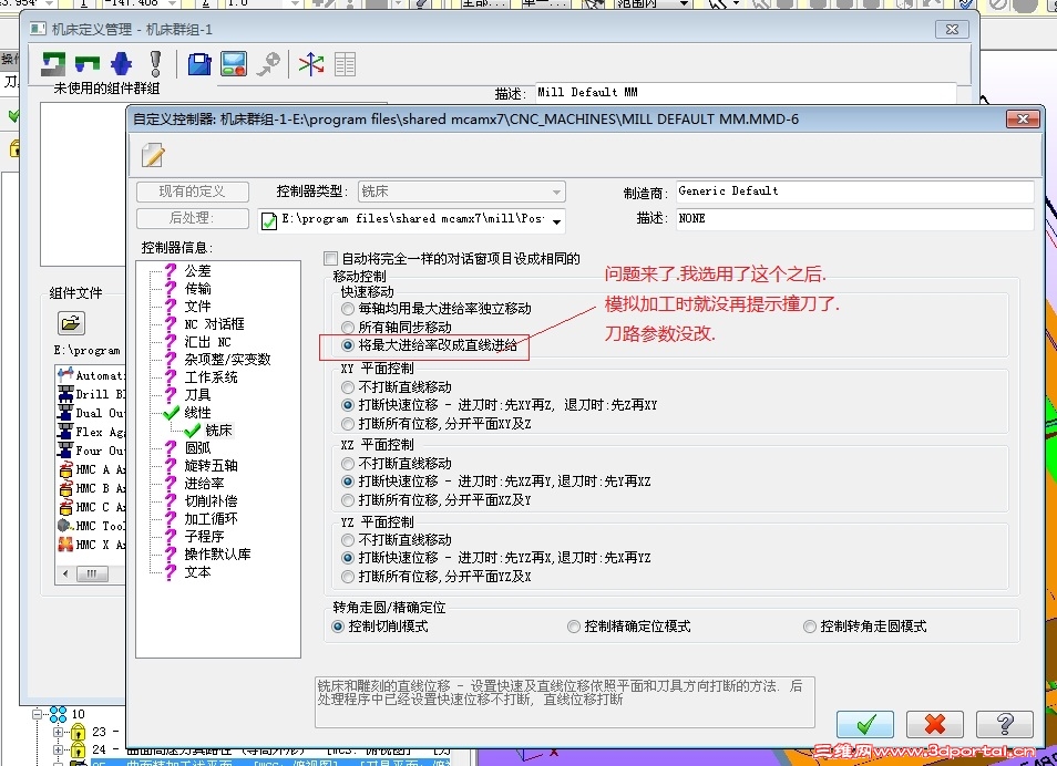

 楼主| 发表于 2014-3-18 12:31:01 | 显示全部楼层 来自: 中国广东东莞
路过不买 发表于 2014-3-18 11:58 static/image/common/back.gif8 i3 d: `& m' P8 k4 T: V1 `
这个是X7新功能,因为实际中很多机床XY在快速移动时候,并非按照预定斜线XY同步移动,这样就造成碰撞 ...
7 B$ ^- y5 b) O7 N: G老大好,如果我的后处理选用这样.会不会是安全的?没敢乱改后处理.怕他快速提刀下刀都是斜着来的,会撞刀。

发表于 2014-3-18 12:54:52 | 显示全部楼层 来自: 中国上海
呵呵仙 发表于 2014-3-18 12:31 static/image/common/back.gif
, H! Q" [( x% r7 q老大好,如果我的后处理选用这样.会不会是安全的?没敢乱改后处理.怕他快速提刀下刀都是斜着来的,会撞刀。; l- u! N2 l6 d- _6 y
' O5 x) U( @9 F. X) J4 _3 n1 `$ t
不会的,只要你的机床XY快速移动位置准确 你就大可放心,那只是将XY模拟情况改回原始模拟样式。真正生成的NC代码不会有差异的。如果不放心 你可以用软件对比设置前后同一个刀路产生的NC代码。
 楼主| 发表于 2014-3-18 13:11:58 | 显示全部楼层 来自: 中国广东东莞
本帖最后由 呵呵仙 于 2014-3-18 13:13 编辑 ; `, @, T- Z9 _6 m! e# |9 c& l& P  t
路过不买 发表于 2014-3-18 12:54 static/image/common/back.gif+ ?) Z7 {8 v, E, O; Y
不会的,只要你的机床XY快速移动位置准确 你就大可放心,那只是将XY模拟情况改回原始模拟样式。真正生成的 ...
- D1 Y; G% q/ S( x
# ^$ U, p2 r. ?, Z, ~$ }' t' \好的,谢谢了.用熊族和CIMCOEdit都没见有斜快速提刀和下刀.但是又不敢用作上机。$ W$ X1 x: `/ B# G2 A/ {
现在没机空.等有机空了.试下,是不是会斜快速提刀和下刀.或代码能否识别出来.
发表于 2014-3-18 20:11:15 | 显示全部楼层 来自: 中国湖南长沙
选最后一项我觉的最好,特别是相对抬刀时不管机器是最短距离跑还是最快速度跑都不会有撞的担心:lol:

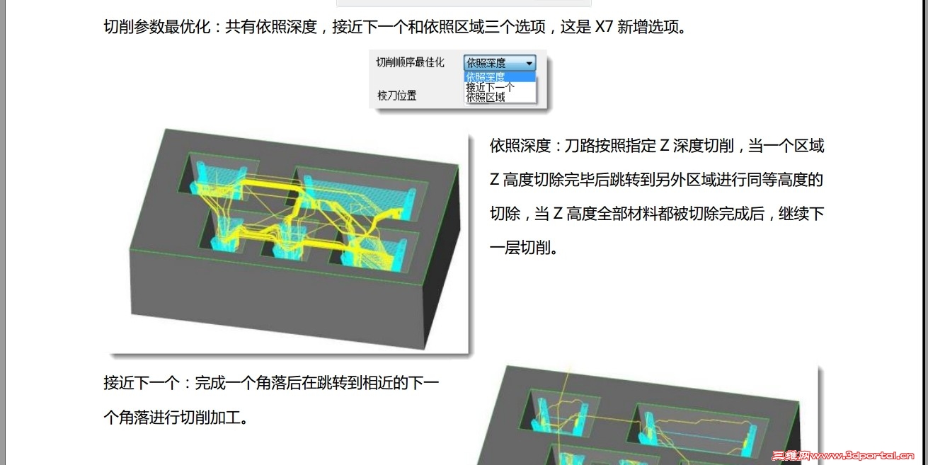

发表于 2014-3-18 21:23:32 | 显示全部楼层 来自: 中国广东东莞

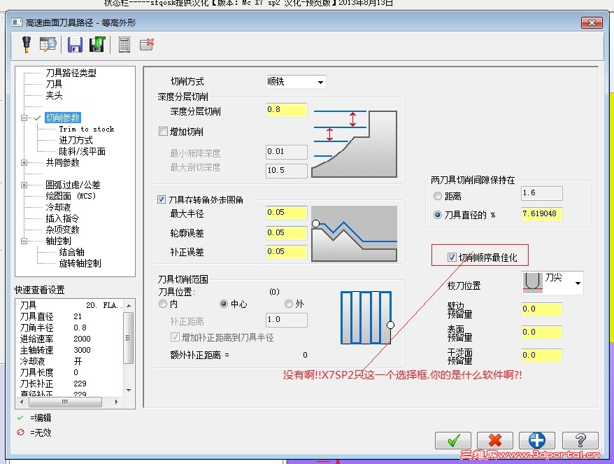

问下楼主,X7高速等高精加工,切削参数最佳化有没有这三个选项' c+ _1 T1 a  q0 n( w# p" m( \
 楼主| 发表于 2014-3-18 21:35:26 | 显示全部楼层 来自: 中国广东东莞
huangfangqing 发表于 2014-3-18 21:23 static/image/common/back.gif1 A8 C: G8 l( H$ q: I# Q
9 f' ~) R. J" o# [5 g
发表于 2014-3-19 08:36:55 | 显示全部楼层 来自: 中国广东东莞
本帖最后由 huangfangqing 于 2014-3-19 08:44 编辑 ; }) J5 n6 Y' x+ s) h
呵呵仙 发表于 2014-3-18 21:35 static/image/common/back.gif
8 r/ _# X5 j; s6 T+ E) J8 m: p9 b& U* b
那是在版主3D动态铣削教程上面看到,我自己没用到X7,所以问一下你。如果高速等高有这样的功能,那它的提刀应该会少很多吧。
 楼主| 发表于 2014-3-19 10:23:19 | 显示全部楼层 来自: 中国广东东莞
huangfangqing 发表于 2014-3-19 08:36 static/image/common/back.gif" S  q3 k5 ~, J9 r4 `
那是在版主3D动态铣削教程上面看到,我自己没用到X7,所以问一下你。如果高速等高有这样的功能,那它的提 ...
% N, E' h, ~" z5 L; Q! m6 ]
他的图不复杂.最佳化就oK了.9 U. m1 r# f* s% t& W) y
1.jpg . }+ N$ L5 k1 i, U
5 w. w, J5 c/ q6 r( d& i这样也算提刀多吗?

发表于 2014-3-19 12:56:53 | 显示全部楼层 来自: 中国福建泉州
个人觉得,那些是设置机床直线轴移动的方式所置,也就说,X7以前的版本模拟就按直线移动的方式模拟,而X7模拟的时候读取了机床控制器里面的一些信息,改变了模拟移动轴的方向所致。以上是个人理解,仅供参考

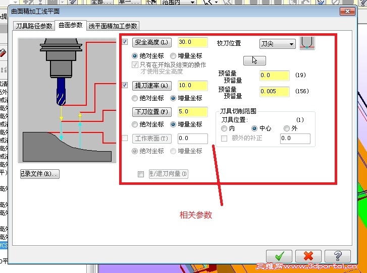

提刀或下刀 習慣用決對座標 在工件上3~10mm移動最保險 ,為省那一點空跑距離而撞刀會得不償失的 .

我们的机子从9.0到X6MU3,从来搞相对坐标10到25.(就得安全高度是搞高过工件.如果不搞高过工件.下一刀路是撞上工件的.)模拟加工不撞刀,它绝对不撞.你加工100~180工件时就知什么叫无语了.像浅平面.你4周都加工到位了.何来料给你撞.一个提刀动作是180MM这样算.一起一落就是180*2.
8 D) B$ \& N2 Y% f: e  ^4 @如果给你个几十上百的提刀.你可能会笑不出声!!

发表于 2016-4-11 11:20:48 | 显示全部楼层 来自: 中国北京
好久没登三维了,软件的这点还怎么注意,不过我以前设置过机床的参数,抬刀后可以实现两轴  不等速  移动,好多机床的参数是默认快速移动为两轴  等速移动
