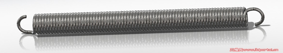

现在在做一个弹簧 , 需要两头挂钩成90度相错 想请问各位 怎么办啊

看看这个,是源文件
拉簧.rar
459.35 KB, 下载次数: 50
发表于 2014-3-18 12:39:26 | 显示全部楼层 来自: 中国北京
看看这个,是源文件1 G1 u5 O* I9 C4 v: q4 i% Q9 m. b8 x
发表于 2014-3-18 13:46:15 | 显示全部楼层 来自: 中国山东潍坊
把螺旋线多做90度或少做90度。

主要是起钩处圆弧难画
