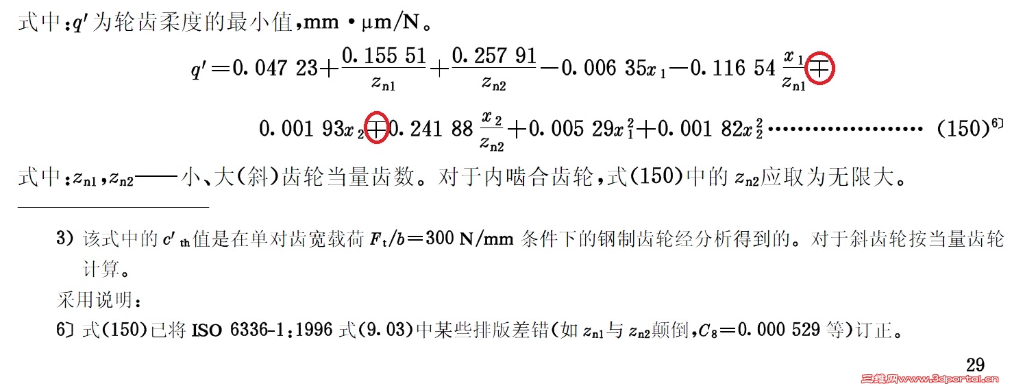

1)关于轮齿柔度q'9 I0 t' ^# ?, d7 r7 [& A
原以为正负号是因为内外齿轮有别,但对照ISO6336原文,发现GB/T 3480-1997是错的(见附图红圈处)。谢天谢地,还好GB/T 19406-2003是对的,不知GB/T 3480-2008改了没有?
: u* U/ W: U7 q9 S% i; b+ t* V7 x& D8 `; I2 l. x" G7 m7 [4 d- B& d
但现在还是有一个疑问,由于ISO21771对变位系数重新定义,内齿轮变位的正负反过来了,那么计算轮齿柔度q'的公式还有没有效?要不要改过来?
