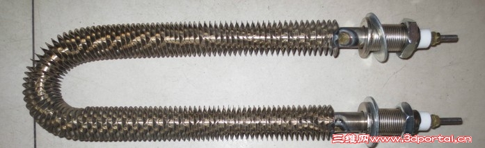

发表于 2014-3-17 08:58:05 | 显示全部楼层 |阅读模式 来自: 中国山东青岛
请高手指点一下,感激不尽。

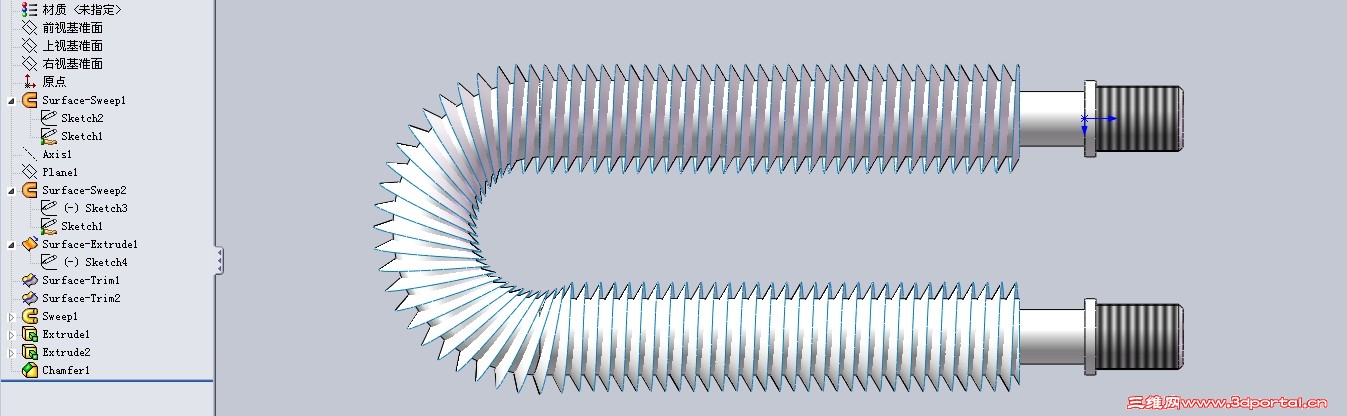

建好U形管主体后翅片画好轮廓后用扫描,选项中选择沿路径扭转,输入扭转的圈数即可

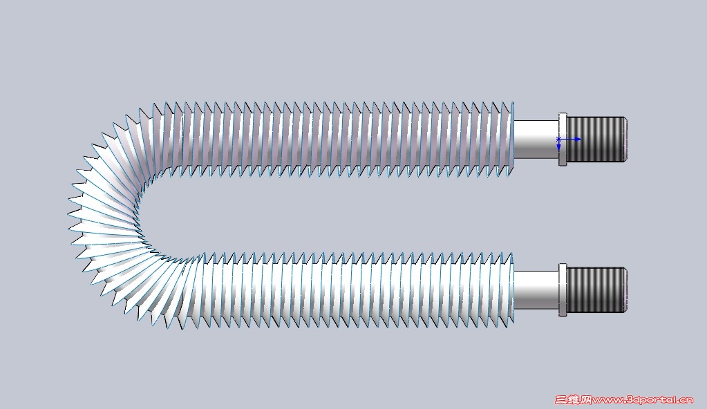

公司电脑有加密,给传张特征树,是不是这样的啊
阿帕奇 + 3
 楼主| 发表于 2014-3-17 09:57:44 | 显示全部楼层 来自: 中国山东青岛
谢谢,学习了。不过你做的这个扭转特征怎么变形了。

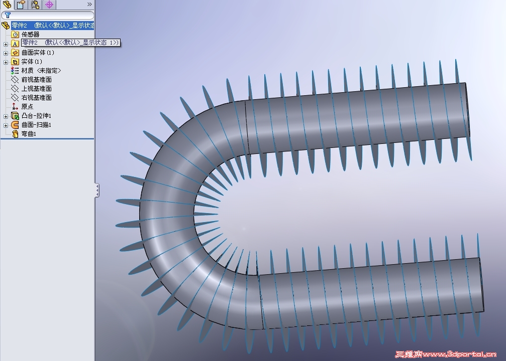

发表于 2014-3-17 10:22:28 | 显示全部楼层 来自: 中国浙江宁波
弯曲这样也可行9 W; v% B3 g6 H) B
