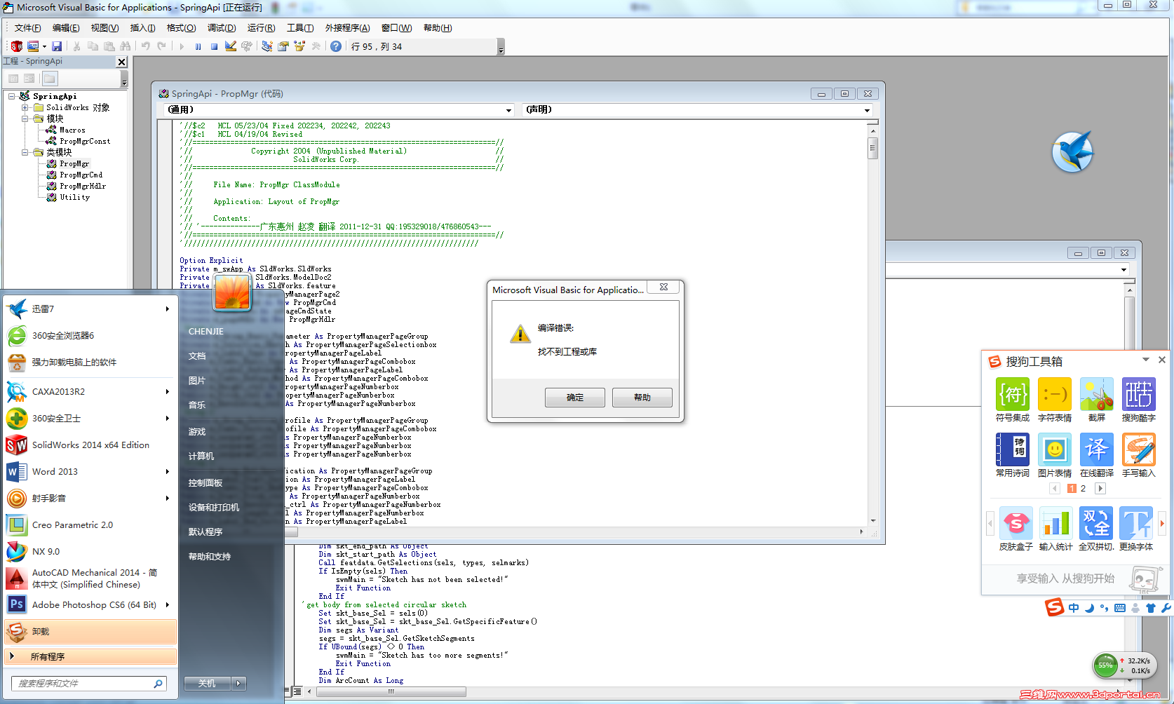

我的弹簧宏程序无法运行了,请各位大侠看看是咋回事,见图片。宏程序见压缩包

* L# F( }) X' q% C, Q( G  c可以用,可能是你的软件有问题。用SW2012打开。

是的,2013 SP0之前的都没有问题,就是升级到SP4版的就加载不了宏程序了,运行没有反应了。

不对,我的sw2007也是同样的问题,不知道如何解决
