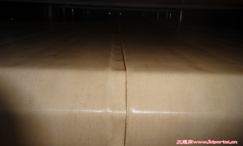

[已答复] 皮带在运行的过程中打折,大家看一下有没有碰过类似情况及解决办法?
发表于 2014-3-16 09:47:10 | 显示全部楼层 |阅读模式 来自: 中国江苏常州
50三维币
' ]9 I3 H! [# t* P2 D% K+ j) g; H% ~% @$ e4 r
请看附图:
& B4 [8 r0 Y; L* z" Q# }(说明:皮带厚度在0.65mm,半圈长度在15m左右,驱动轴及从动轴直径都在120mm左右,皮带两边用气缸涨紧,涨紧力在1500N左右,皮带的底部设有8-12根托辊,皮带的运行速度在450mm/min,中间由于需要用60-80度的水清洗,清洗完后进行物料输送,在输送的过程中,出现附图照片的折褶情况)

不知输送带是什么材质,很可能是在80℃的温度下产生变形。

从图片看,你的传送带没有在宽度上的整体性能。输送辊中间要求高,输送带两边必然向中间赶,造成打折是必然的。
9 C# C9 `! Y% {5 P9 Z) d2 r解决方法:% o! b# F4 g$ }1 F6 J
1、皮带要求整体性能,即不允许打折。
! _0 x& ~6 v/ X  T" y2、皮带两边加限制条件,使得皮带中间不能重叠。% ?' `0 }* o/ E' i( u3 Y+ \8 b
本人倾向于1、。

: x# A  n2 E& d, O3 W2 N不知输送带是什么材质,很可能是在80℃的温度下产生变形。
. G. |) n$ ?: S& n/ K3 {皮带是玻璃纤维骨架,外表面粘特氟戎涂层,耐温性能可以达200度。- ]6 V  |8 m. i* I% G, g! B
但是在热水的情况下,其机械性能(如抗拉强度等)都会变弱。
 楼主| 发表于 2014-3-17 20:48:47 | 显示全部楼层 来自: 中国江苏常州
本帖最后由 gaozx1016 于 2014-3-17 20:51 编辑 " _* R5 {; q! v0 q, @% z- I- B
shifeng18 发表于 2014-3-17 11:18 static/image/common/back.gif
6 Q3 L& W8 }2 @; p2 p从图片看,你的传送带没有在宽度上的整体性能。输送辊中间要求高,输送带两边必然向中间赶,造成打折是必然 ...
$ n" e! P9 E0 ^/ `4 z
皮带宽度1380mm,两边有包边,包边的强度比皮带要好的多。
  D8 F, P% W" W& c% F- S* I中间的输送辊安装高度与传动轴的最低点要低一些。
+ W2 C" W+ E  p+ w- ~+ z: ?宽度上的性能是会比长度的性能差一些,但我们之前做过类似的项目,并没有出现此情况。( E/ h- _1 D& R" p7 _
由于要涉及传热,按您的意思,是加厚皮带,那样传热效率会大大除低,不能达到要求。
& A& `9 e  v0 k& ]3 ~  V2 Z/ f# w或您有没有比较好的皮带,推荐一下(要求符合食品级,耐温达150度以上,传热效率好)?" K: g0 T% u1 f. i2 A

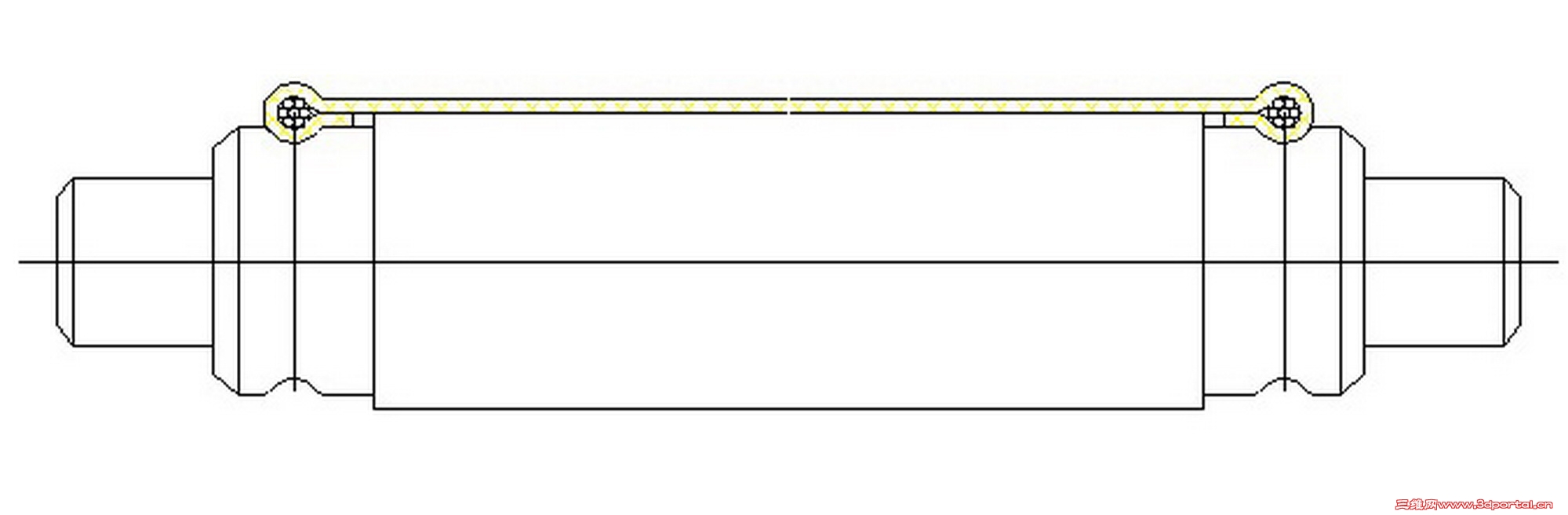

发表于 2014-3-19 17:08:02 | 显示全部楼层 来自: 中国辽宁沈阳
如果输送带两边使用细钢丝绳辊子带绳槽能怎么样?

shifeng18 发表于 2014-3-19 17:08 static/image/common/back.gif7 Q# `# N6 }7 Q5 w5 G7 N3 r' P
0 h: k9 Y" |4 s/ u5 b' U/ ]5 Q; j
描述不太清楚。。。能示意不?

发表于 2014-3-21 22:47:56 | 显示全部楼层 来自: 中国湖南长沙
gaozx1016 发表于 2014-3-21 21:05 static/image/common/back.gif
5 U7 O, s+ ^9 G0 O* P4 f) d+ E0 j您的意思是,用两组托辊,形成一组对压的装置,这样把皮带运平?
' s6 Y( q2 U) w( m! J7 Z防打折,防串动叠加。

发表于 2014-3-24 10:34:31 | 显示全部楼层 来自: 中国辽宁沈阳
. _+ k9 K* ^+ k# y8 b9 B
gaozx1016 发表于 2014-3-21 21:04 static/image/common/back.gif: _* z; z" @8 l+ X
描述不太清楚。。。能示意不?
" d8 @- j0 V* a: f* `供你参考。
驿马狂奔 + 2 应助
发表于 2014-3-24 20:38:58 | 显示全部楼层 来自: 中国陕西西安
shifeng18 发表于 2014-3-24 10:34 static/image/common/back.gif
3 J" h5 Y# U4 n; ]' N4 G  l9 c供你参考。
+ l* B7 s* J9 d9 b3 u
楼上朋友的方案也很好啊
