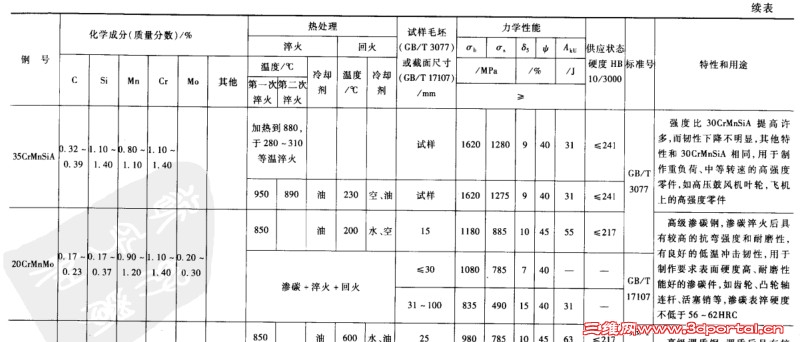

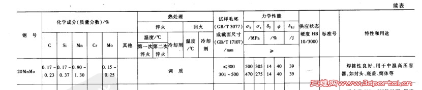

请教各位,20CrMnMo与20MnMo有什么区别?如何热处理?各自应用范围是什么?
发表于 2014-3-14 21:39:13 | 显示全部楼层 来自: 中国湖南岳阳
参考材料手册,前者是渗碳钢,后者是压力容器用钢。& `, t, V6 j6 v$ x9 G6 e3 g1 m

谢谢2楼的朋友。
; E" W8 o) f$ R. Y% @- u, x
- t* s# c3 P7 Y5 j7 j/ [我也整理了一份材料,分享给需要的朋友们。) D- n$ j* t8 k
5 Y( c: d, l( k 20CrMnMo与20MnMo的区别.pdf (90.83 KB, 下载次数: 6)
