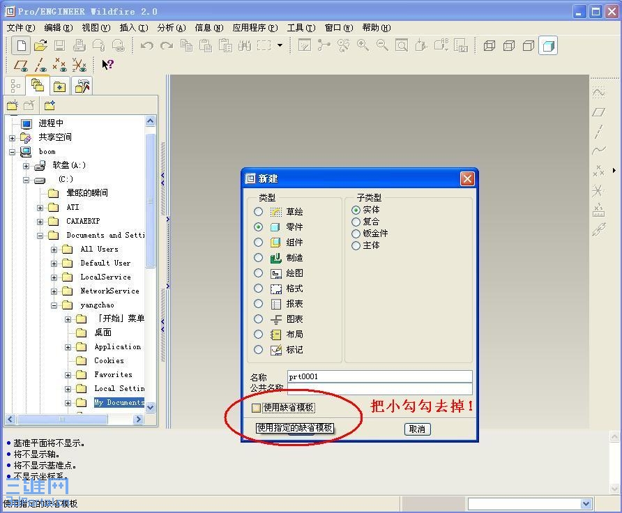

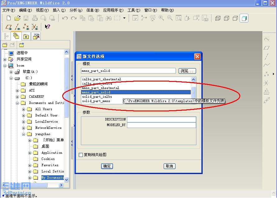

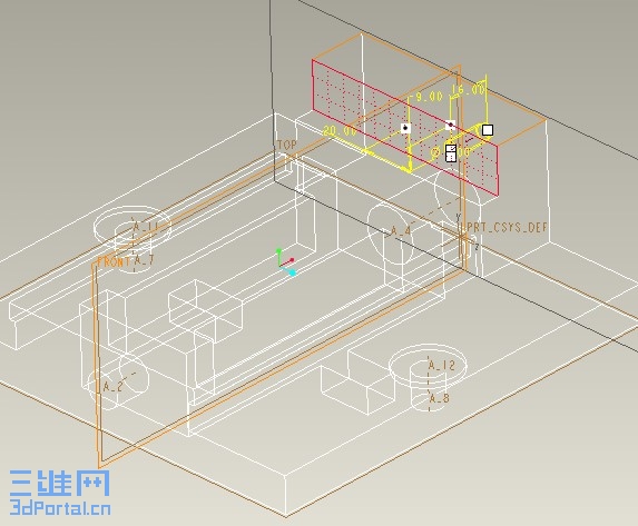

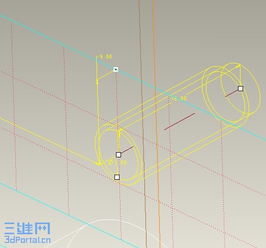

野火版的螺纹孔 怎确定啊,如M6X1.它的直径是不是规定的,可不可以改的啊?可改的在那改啊?麻烦各位高人指点,感激不尽.9 Z5 S/ `# d6 p

 楼主| 发表于 2006-10-8 23:37:31 | 显示全部楼层 来自: 中国广东阳江
在书配光盘中,它选M6X1的规格,直径是5,但我选这规格画时,它的直径是0.2,不知怎改.

发表于 2006-10-9 09:34:18 | 显示全部楼层 来自: 中国山东潍坊
不用缺省模板,把模板换成mmns_part_solid再试试

 楼主| 发表于 2006-10-9 17:51:29 | 显示全部楼层 来自: 中国广东阳江
回复 #3 yanshu007 的帖子
谢谢,但我是个新手,不知那个模版怎转成mmns_part_solid这种模版.能发张帖图上来吗?

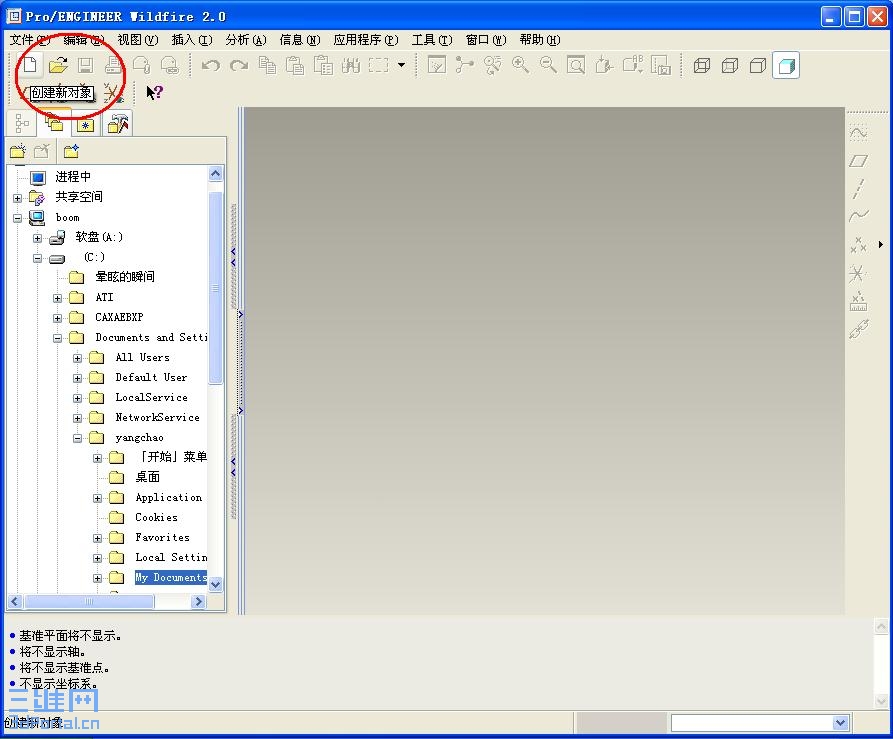

发表于 2006-10-9 18:41:21 | 显示全部楼层 来自: 中国湖北咸宁
啊~!知道了!你用的是英制的!
9 F( [, l# l' h! O2 V+ |1 o( c% l看我来告诉你怎么转mmns_part_solid  !' y5 N) l4 o: G: k1 b
第一个!

发表于 2006-10-9 18:43:04 | 显示全部楼层 来自: 中国湖北咸宁
这是第二个!
. T7 f( ?! @4 a: b, W5 ]我想看我的图片就知道了!

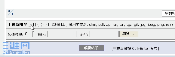

发表于 2006-10-9 21:29:26 | 显示全部楼层 来自: 中国湖北咸宁
哎呀!忘记了!怎么才能连续的上图片呢?: u4 a/ g* w9 P  I( z3 K$ L3 A
如图点击上传新附件后的[+]号可以增加多个附件,最多10个,如果同一楼层还想放多个附件,可以通过编辑贴子来实现,每编辑一次贴子就可以增加10个附件

 楼主| 发表于 2006-10-9 23:16:51 | 显示全部楼层 来自: 中国广东阳江
哇,高手,真的行了,谢谢!!!

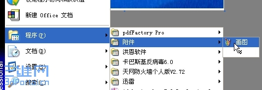

回复 #8 大模王 的帖子
高手,再请教你一个问题,你用那些红线圈着那些重点,是怎样圈的啊,用什么来圈啊,麻烦指点一下,谢谢!!!!3 L$ H1 z/ `: l4 N3 y* H! w

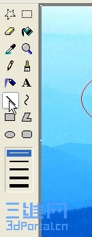

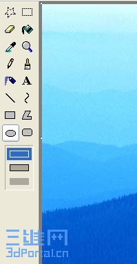

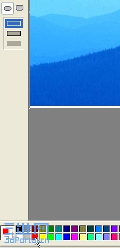

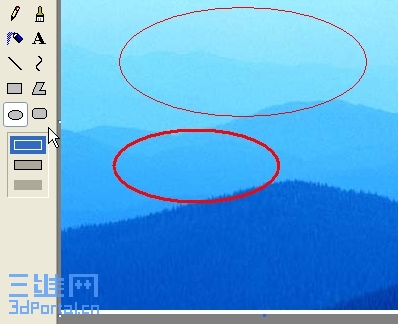

发表于 2006-10-23 13:08:18 | 显示全部楼层 来自: 中国河南洛阳
原帖由 烟火眼泪 于 2006-10-9 23:26 发表5 |  H! u0 W  `, [
4 R" [( j% c# u5 K- H在windows自带的画图软件中用椭圆就可以了,具体设置如下所示,当然也可以在photoshop在用描边工具,通常就用这两个工具来处理图片,当然用系统自带的是最方便的了
打开画图软件
打开画图软件
点击画椭圆的图标按钮
点击画椭圆的图标按钮
更改线条颜色
更改线条颜色
画一椭圆,但线条比较细
画一椭圆,但线条比较细
重新设置线条的粗细
重新设置线条的粗细
选择合适的线条宽度
选择合适的线条宽度
最后效果
最后效果
