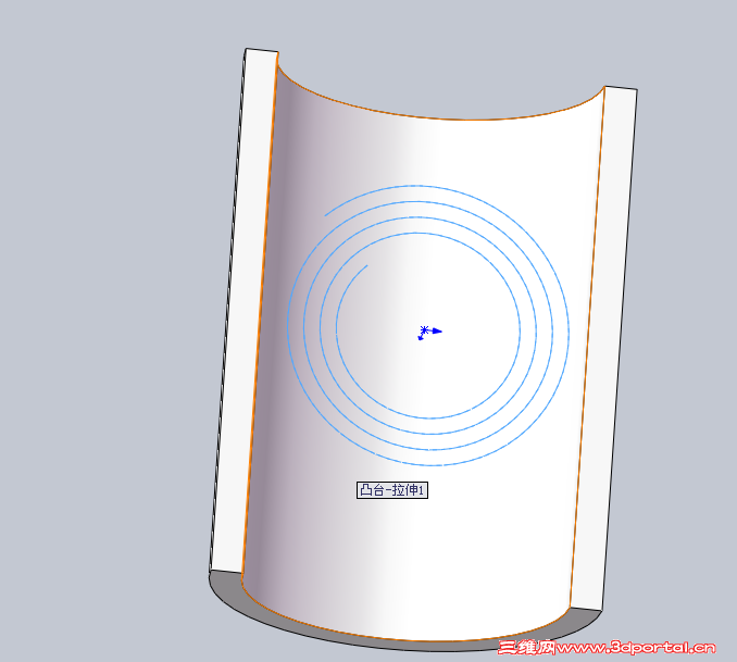

怎样在曲面上垂直(垂直于曲面)切除圆环
发表于 2014-3-13 12:37:38 | 显示全部楼层 来自: 中国台湾
什麼樣的曲面?貼個圖吧…
 楼主| 发表于 2014-3-13 12:43:54 | 显示全部楼层 来自: 中国北京
gt.adan 发表于 2014-3-13 12:37 static/image/common/back.gif2 k5 ]9 M* ]/ U, t& a" p
什麼樣的曲面?貼個圖吧…
/ }( x) |3 `3 S0 w* H2 ?就是普通的圆柱面
 楼主| 发表于 2014-3-13 12:44:52 | 显示全部楼层 来自: 中国北京
就是在这个圆柱面上切,我画的不垂直

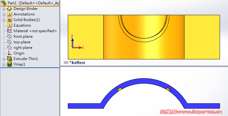

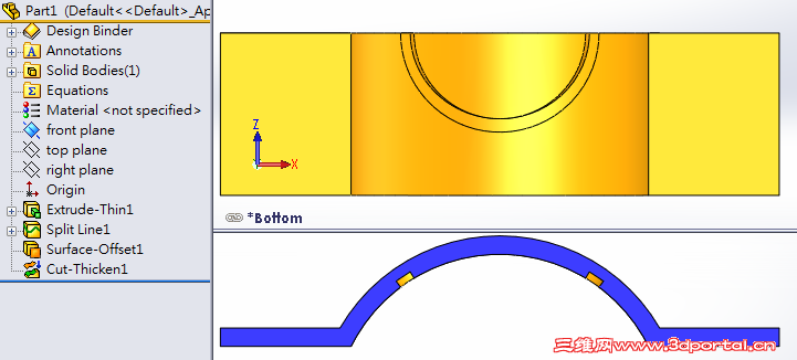

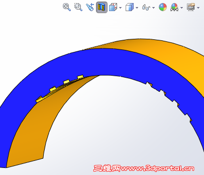

发表于 2014-3-13 12:56:18 | 显示全部楼层 来自: 中国台湾
本帖最后由 gt.adan 于 2014-3-13 13:13 编辑 ( L4 l- o- b4 m# q* _  X0 ]
乌托邦的幸福 发表于 2014-3-13 12:46 static/image/common/back.gif
7 d0 J! t/ m1 n9 a刚发了。求指点
* }4 V) g) \& u* F6 a/ h2 D1.包覆
5 o( o' @* f( g, A8 X2.曲面加厚除料
+ u5 L3 L9 r" b0 ~7 Y5 [- R0 Q& M- l2 K8 n& b! i- J* m8 w% V
! s  |& c$ R) R6 T: G* f1 f% i" ?0 J+ ~4 {" |+ y* _
发表于 2014-3-13 12:59:23 | 显示全部楼层 来自: 中国福建厦门
gt.adan 发表于 2014-3-13 12:56 static/image/common/back.gif
2 g( j& H5 s+ e) f* K2 [1.包覆
2 t" A9 s* y- j4 _1 }1 _2 {8 j5 c4 b# i2.曲面加厚除料
$ A7 h( j' J1 J! ^! ?) G/ Z: M就是用包覆就可以了,
; e5 K, g) Q8 M正解
 楼主| 发表于 2014-3-13 13:16:46 | 显示全部楼层 来自: 中国北京
gt.adan 发表于 2014-3-13 12:56 static/image/common/back.gif8 ~# k* D' |9 p" p- b2 a
1.包覆& G$ o1 ]5 ~9 O; }7 \1 k
2.曲面加厚除料
% u2 p5 [4 X; ^! x: F
非常感谢,包覆中的蚀雕就可以了

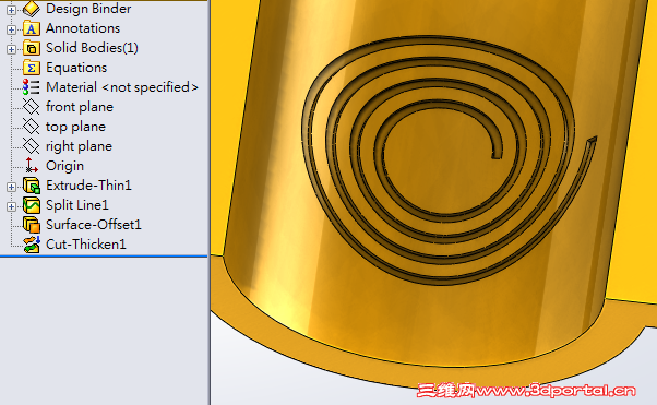

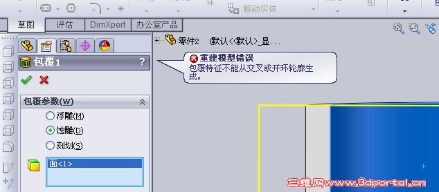

 楼主| 发表于 2014-3-13 14:03:07 | 显示全部楼层 来自: 中国北京
gt.adan 发表于 2014-3-13 13:18 static/image/common/back.gif
- G% g! o4 d9 ^, G) ~) Z不客氣~~~~~~~~~
1 s  U( \2 J2 q' q
这个应该怎样做垂直的呢
3 x* o; ]$ C7 v, F) `
发表于 2014-3-13 14:15:22 | 显示全部楼层 来自: 中国台湾
本帖最后由 gt.adan 于 2014-3-13 14:18 编辑 1 P0 Q$ J7 b* p; [3 c' @
乌托邦的幸福 发表于 2014-3-13 14:03 static/image/common/back.gif
8 y& K7 @! L4 Y3 V' C这个应该怎样做垂直的呢
6 `5 P5 V9 Q0 Q5 O1 v還是一樣…
  }' M# I: }8 P- Q* [  x
' _; I' J, q+ S, N 2014-3-13 下午 02-15-28.png - W  S  V+ D3 d! V) i
7 m/ x) I' ^' c; g 2014-3-13 下午 02-16-51.png
 楼主| 发表于 2014-3-13 14:54:39 | 显示全部楼层 来自: 中国北京
gt.adan 发表于 2014-3-13 14:15 static/image/common/back.gif
* h" M1 g8 n' Q& _6 F  u3 \還是一樣…
% h4 X3 U- a; m7 o3 m4 m) ^2 \
显示这个个怎么办?我还是画不出来
: h7 J2 }5 Y* |2 m& F
 楼主| 发表于 2014-3-13 15:32:34 | 显示全部楼层 来自: 中国北京
乌托邦的幸福 发表于 2014-3-13 14:54 static/image/common/back.gif
) z/ o. q% b6 B0 f# P显示这个个怎么办?我还是画不出来
. O' S! R; d9 h) X. g& D啊哦,我终于知道为啥了,我画的只是一条涡状线,并没有闭合的环境,这个就好了
+ E2 w  h2 G5 @# w
发表于 2014-3-13 15:41:50 | 显示全部楼层 来自: 中国台湾
SW是相當智能的軟件。大多數的錯誤都會說明情況,仔細看一下就行

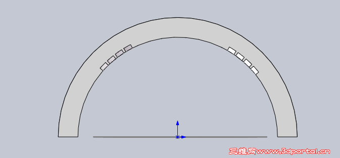

 楼主| 发表于 2014-3-17 13:40:00 | 显示全部楼层 来自: 中国北京
gt.adan 发表于 2014-3-13 15:41 static/image/common/back.gif8 f  [6 m) _2 {" |
* r4 A6 Z2 p: U+ F, N) w你好,这个图要是转化为二维图,应该怎样标注?标注平面时的尺寸可以吗?
发表于 2014-3-17 13:51:52 | 显示全部楼层 来自: 中国台湾
乌托邦的幸福 发表于 2014-3-17 13:40 static/image/common/back.gif# N4 Q& [6 a/ z) x
" |& d" ]0 e) g- v
給個參考,不一定最好。
& U% r1 \# W( k4 a% @個人會標註分割草圖尺寸,以及剖面的溝深。
