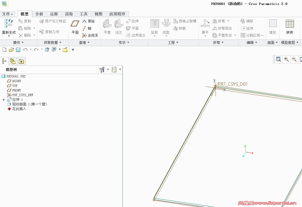

本帖最后由 tangcarlos3d 于 2014-3-13 13:13 编辑 8 x, T; \' d; `8 R( ]. l
. I% V4 ~1 A0 F' p1. 先选“文件、选项”自定义《自定义功能区》,
8 U" e5 _( b7 H( h! d  W$ K2. 在右侧框中的“主选项卡”下的“应用程序”新建一个“组”,命名为“钣金”,见图17 M2 A+ z- ]8 j- F/ ~: @, s
3. 在中间的框中找到“转换为钣金”快捷按钮,将它拖到右侧的“钣金”组里面即可。见图2
0 X$ Y; `; W$ g' H4. 操作厚度子菜单件图3
8 O# ~0 {9 r  M5. 转换成功的零件件图4,注意上表面的颜色已经变绿色了。特征树已经显示为“驱动曲面(第一个壁)”。( k. `& x! x. x8 p/ _
  其实我也是看到你的帖子以后现场研究出来的,以前也基本不用CREO。

发表于 2014-3-13 18:48:32 | 显示全部楼层 来自: 中国广东东莞
这里明明不是有吗? 8 i5 h( Y+ Y  K8 T* q& P
5 E, `. g" V; D: W7 k+ ]3 c: } 12.jpg % F1 ?& N  C8 l7 \7 k/ u5 e4 l
