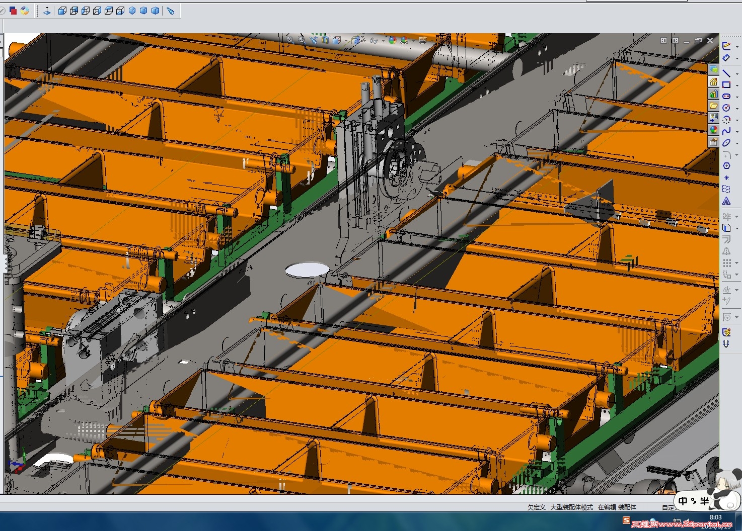

[求助] solidworks做的一个装配体莫名的就变成了奇怪的样子
发表于 2014-3-13 08:15:32 | 显示全部楼层 |阅读模式 来自: 中国山东青岛
- S7 S( g. e' M4 U: ]) @1 R/ [论坛高人多 有没有知道这个是怎么回事儿的啊) u( o8 N9 r" A% U) C
; Q& f4 \- |6 B% x
救命~
; f3 t/ Y, c! w; q/ z4 {
发表于 2014-3-13 08:52:20 | 显示全部楼层 来自: 中国山东东营
哎呀,好大的一个装配体!
# Q/ w- c( ^5 v+ W我也遇到过这种情况,打开装配体多出一些线条的影子,等高手解答

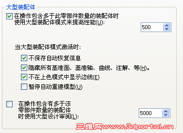

发表于 2014-3-13 08:54:06 | 显示全部楼层 来自: 中国北京
零部件太多,SW启用了大型装配体模式,看图:
发表于 2014-3-13 09:02:18 | 显示全部楼层 来自: 中国辽宁抚顺
设计树,装配体名称处右键,设定轻化到还原。
! h( H; Z9 [4 l5 H' t或按Ctrl+Q,强制重新生成顶层装配体。
