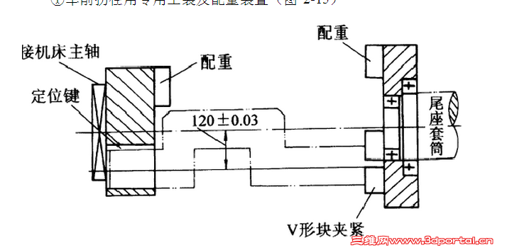

单拐曲轴夹具的这个尾座套筒是干什么用的?一定要有这个东西吗?求助 啊。。。不懂啊
发表于 2014-3-12 20:24:20 | 显示全部楼层 来自: 中国江苏常州
没有尾座套筒(与V型块联成一个定位件了)这么一顶,单拐曲轴就没有充分定位啊。

发表于 2014-3-12 20:44:52 | 显示全部楼层 来自: 中国江苏常州
用户名1 发表于 2014-3-12 20:29 static/image/common/back.gif5 u& E8 r( H* n! }& j
只是起到顶针的作用?
( e4 a' l: c0 W8 ?6 N+ e2 g: I4 @是啊,通过V型块找到中心并夹紧,相当于活络顶针。

发表于 2014-3-12 21:53:31 | 显示全部楼层 来自: 中国湖北黄冈
尾座套筒的中心与机床主轴的中心同心,而曲轴装上磨/车夹具后也与这两者的中心同心。没有尾部套筒则曲轴只能靠主轴的夹具夹紧,而此时主轴夹具的夹紧力不能保证加工过程中工件不变形。所以尾部套筒相当于车/磨床的位顶尖,保证曲轴在加工中位置可靠,从而保证加工精度。

发表于 2014-3-13 09:09:42 | 显示全部楼层 来自: 中国山西太原
单拐曲轴有两条中心线,一条是曲拐轴中心线,另一条是两端的传动轴中心线,加工传动轴段时曲拐轴是偏心的,当加工曲拐轴段时该中心线需与机床主轴重合,这就需要偏心夹具,尾端套筒和机头的偏心装轩就是为了让曲拐与机床主轴同轴,所以这是必须有的装置,否则就加工不出曲拐轴段。

发表于 2014-3-14 10:11:27 | 显示全部楼层 来自: 中国山西太原
用户名1 发表于 2014-3-14 09:52 static/image/common/back.gif  v( c6 x1 }, e1 o
那能用顶针代替这个尾座套筒吗?
5 E, [: B- s) E% c
不能!看你给出的图(右端),顶尖与车床主轴是同一条中心线,在加工曲拐轴段时,这里是空的,顶尖无处可顶,尾部套筒就是解决此处为空的问题的。

发表于 2014-3-14 10:13:42 | 显示全部楼层 来自: 中国湖北黄冈
用户名1 发表于 2014-3-14 09:52 static/image/common/back.gif7 n% U7 A2 E. m/ ?( f
那能用顶针代替这个尾座套筒吗?
+ c  ]# e9 l7 s6 R( Y
不行!
! ]2 C  ^( S, @7 j% t3 y因为曲轴旋转的轴颈与连杆的轴颈意在一条线上,而此工序是要磨连杆轴颈,顶针没有办法顶连杆轴颈。另外夹紧的V形块还有配重功能。

 楼主| 发表于 2014-3-17 13:00:03 | 显示全部楼层 来自: 中国浙江台州
gaoyns 发表于 2014-3-14 10:11 static/image/common/back.gif
! ~4 Q; e6 A4 m' Z4 Q. W- n6 E不能!看你给出的图(右端),顶尖与车床主轴是同一条中心线,在加工曲拐轴段时,这里是空的,顶尖无处可 ...
3 m, ?# c% L' q5 F5 h那把轴承去掉,换成中心孔再用顶尖去顶呢?
发表于 2014-3-17 17:38:09 | 显示全部楼层 来自: 中国山西太原
用户名1 发表于 2014-3-17 13:00 static/image/common/back.gif5 Y% d2 k0 z; t0 S6 c+ z( m
& n, A4 y6 X- U1 g
那样不能说不行,但还要装上带中心孔的轴,而现在是将套筒的锥柄直接插入尾座的锥孔中,刚度比顶尖大,更有利于加工。
 楼主| 发表于 2014-3-18 13:12:10 | 显示全部楼层 来自: 中国浙江台州
gaoyns 发表于 2014-3-17 17:38 static/image/common/back.gif- R# N& E7 b8 X" S$ ]' g
那样不能说不行,但还要装上带中心孔的轴,而现在是将套筒的锥柄直接插入尾座的锥孔中,刚度比顶尖大,更 ...
: g' J+ K/ U0 t* t' u8 A谢谢你,还有最后一个问题,V形块夹紧能改成和左边一样键槽夹紧?或者改成别的?
发表于 2014-3-18 15:38:51 | 显示全部楼层 来自: 中国山西太原
用户名1 发表于 2014-3-18 13:12 static/image/common/back.gif
& {9 s" g6 P2 r6 k8 c- ?' p谢谢你,还有最后一个问题,V形块夹紧能改成和左边一样键槽夹紧?或者改成别的?
6 {$ Z5 m. t$ u) D9 J
左端用孔与轴配合用键定位,右端用V形块夹紧为了便于调整找正,V形块可调整,使曲拐轴段与主轴同轴,如果也像左端用轴孔和键定位,就成了固定位置,就不能找正了。
 楼主| 发表于 2014-3-18 15:59:38 | 显示全部楼层 来自: 中国浙江台州
gaoyns 发表于 2014-3-18 15:38 static/image/common/back.gif
' F7 }2 G) j( F; ^+ T8 M2 W左端用孔与轴配合用键定位,右端用V形块夹紧为了便于调整找正,V形块可调整,使曲拐轴段与主轴同轴,如果 ...
% Y8 ^/ k; H9 ^# |4 k
我能再问一次吗?左边那个夹紧用螺钉夹紧?
发表于 2014-3-18 16:09:54 | 显示全部楼层 来自: 中国山西太原
用户名1 发表于 2014-3-18 15:59 static/image/common/back.gif9 t: @2 q% M1 D2 ]
" g6 {0 s5 N% s$ @3 Y$ [应当是用机床主轴上的卡盘夹紧。那个方的(侧面有X)就是夹头。

发表于 2014-3-19 08:58:11 | 显示全部楼层 来自: 中国辽宁丹东
本帖最后由 geshly 于 2014-3-19 09:02 编辑 $ g: [. ^1 S4 A& `
) O. l* t6 y9 \  H' x看到这个帖子,想起了当年。这是加工单拐曲轴的典型工装结构,“一夹一顶”,在普车上使用,所有轴颈都要留磨量的。虽然调整夹具时费事,但成批生产时是很可靠的。图是标准图,前面各位说得也都对,只补充两点,一、实际使用时,要在拐弯处加辅助支承,增加刚度,防颤抖的,这个图上没画,却是必须要有的。二、成套工装要做动平衡,这是旋动工装必须要考虑的一点,直接影响加工精度的。
