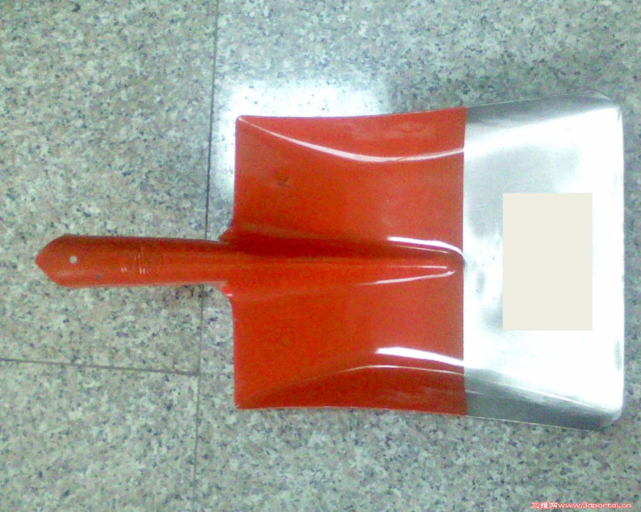

发表于 2014-3-12 07:36:28 | 显示全部楼层 |阅读模式 来自: 中国河北唐山
本帖最后由 笑迎风 于 2014-3-12 07:38 编辑 ; F' e) s! [; c8 w
  E3 Q; n4 {0 F3 g4 {请各位高手指点指点,这个锹两边线从两个投影方向看都近似一直线或一段弧线,我画出来总有一个方向上 边线高低不平。
% c( j1 ?" Y8 P2 y0 l5 }. i
 楼主| 发表于 2014-3-12 13:15:37 | 显示全部楼层 来自: 中国河北唐山
各位大神们有空给画一下吧,只要锹片部分就行,后面锹把及中间凸出的就不用了

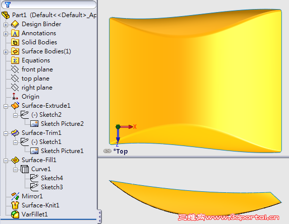

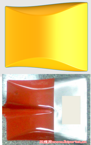

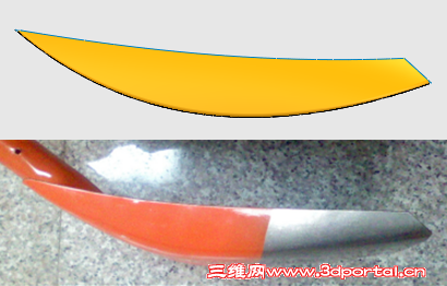

发表于 2014-3-12 14:19:49 | 显示全部楼层 来自: 中国台湾
# T% ]( q7 Z, E) w. I- Y, Q8 B! |. G: i$ H& C  p9 H2 g, D
插入圖片跟著描繪。利用投影曲線即可完成八九分樣子。; P) G; V) i2 G# b2 C5 w
- l  I  V1 i, ^: W) } 2014-3-12 下午 02-18-05.png
& ?$ B% A" F$ ~2 G3 O* l
7 L6 j9 f1 ^% x: l& f9 Y, x 1.png 0 A# Z  a2 L: N6 p( F
