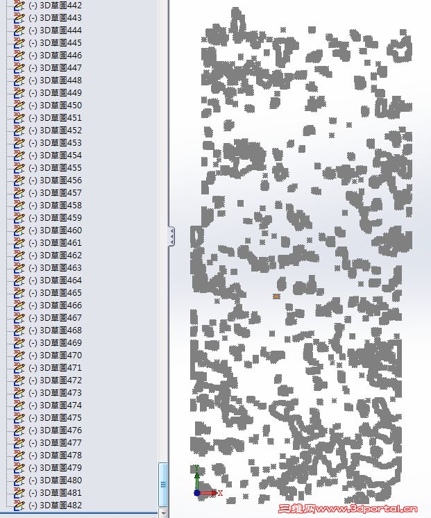

我有大量的曲线坐标以文本方式保存,每条曲线一个文本文件,现需要将曲线导入。参考坛子里各位大神的方法,写了个自动输入的宏。调试也没发现错误,但是就是曲线显示不了?还望各位高手指点。

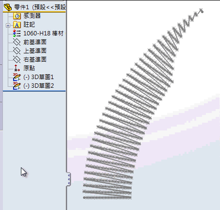

" |- D* h4 t: y/ n7 V1. TXT檔用連續不跳號之數字取名稱如 1.txt,2.txt ....,就可以配合  For Next 之 i 值,抓取全部的 TXT 檔.
7 y$ O# H# q6 \" r- C: c2. 把 全部的 TXT 檔 置放在須要的文件路徑下.
' j& M/ ]4 f) }3. 先開SW的零件檔,執行如下宏,會在零件檔新插入3D草圖作出全部的 TXT 放樣曲線圖.% r8 H2 i8 G7 I; O
4. 附檔是兩個測試檔 1.txt,2.txt 可以試看.% k5 I! z: t( z" N5 x" ?
  ?  n# q- v* K; U( V* H6 ]
測試圖
$ g- @7 ^( M, {+ w/ Y' v capture-29.gif

非常感谢!! 如果txt文件太多,比如1000个,会不会造成死机?而且每个文件大小不同,在输入大文件时,所需的时间会久一点,所以,在每次循环之间需要延时函数不?

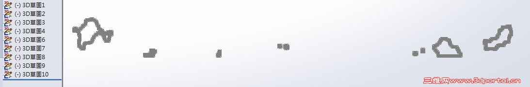

 楼主| 发表于 2014-3-11 10:36:34 | 显示全部楼层 来自: 中国吉林长春
贴图失败
发表于 2014-3-11 10:43:23 | 显示全部楼层 来自: 中国浙江嘉兴
, u$ b6 l& K7 h4 X
bj-alex 发表于 2014-3-11 10:35 static/image/common/back.gif* a, o* J" i, F! S8 k* F
程序执行之后,显示的有草图,有3D草图,检查数据也没问题。
6 j! o! L& g2 r- U  r) @, g& \
显示的有草图,是前3d草圖作完沒跳出3d草圖的編輯狀態,就繼續作第2個文件.
  r' C3 D: V1 R& y' P6 f9 d正常是作完3d草圖用  boolstatus = Part.EditRebuild3() 重新計算 跳出3d草圖的編輯狀態.

发表于 2014-3-11 14:30:38 | 显示全部楼层 来自: 中国浙江嘉兴
1~500 約跑12分鐘8 P7 z: h7 u* y4 _
1 N9 B" x- ]2 r" X& Q2 H- ^
 楼主| 发表于 2014-3-15 10:20:56 | 显示全部楼层 来自: 中国吉林长春
本帖最后由 bj-alex 于 2014-3-15 17:32 编辑 ( [; t  d; n: O  S' s
ryouss 发表于 2014-3-11 14:30 static/image/common/back.gif
; y6 d' O. E2 X( Q1 f1~500 約跑12分鐘
/ O4 q- X( O( ~; [* W  v我现在已经将数据都导入了,形成了曲线,非常感谢您的指导。
+ X# l2 H& K7 Z. y& K另一个问题来了,这只是一层的数据,我还有很多层同样的数据。现在需要在对应位置的曲线,在垂直方向上连接成曲面,就是形成一个垂直的圆柱面。我用放样曲面,再选中两层的两个曲线,形成不了曲面啊。

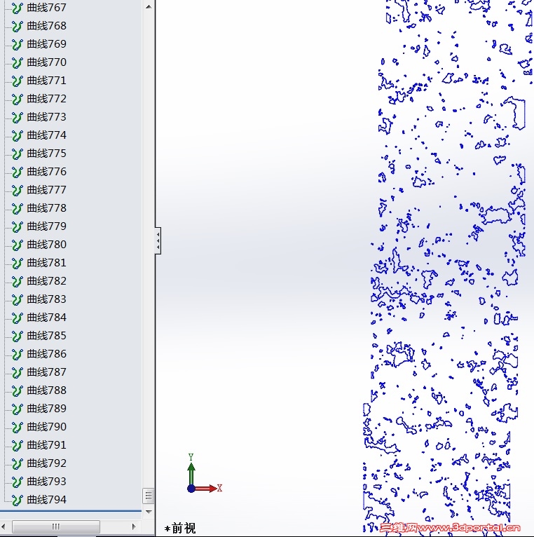

 楼主| 发表于 2014-3-15 17:17:34 | 显示全部楼层 来自: 中国吉林长春
在原来程序之上修改,用insertcurvefile函数导入800个txt文档,只需要3分钟。但是,无法编辑曲线。
& Z6 p! v* S) O. s! }- V+ G6 ?用3D草图导入txt文档,虽然耗时,但是可以编辑曲线。; N3 A/ m$ C3 {' O5 a
另:3D草图导入的曲线,无法使用放样曲面。
8 K* y0 V4 Z8 q  U7 {

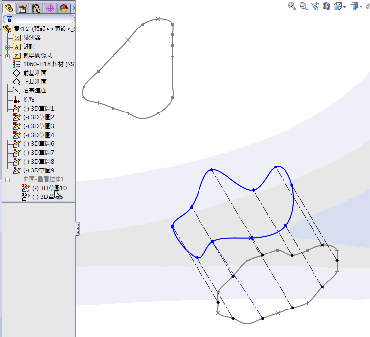

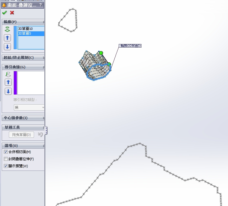

生成的草圖是能夠做放樣曲面,$ c9 ?% G* r" u
應該是第一層和第二層的點沒對應吧
' T! C3 l$ A& m+ u) V/ ^4 p( b* J. U
Clipboard01.jpg ! S% o' @, j" a5 t+ `' l/ ^
0 |, p$ Z3 m* S: m; D, n3D草圖5是你提供的第6檔,3D草圖10是依據第6檔做對應點的放樣曲線,因點有對應就可以做出放樣拉伸曲面.

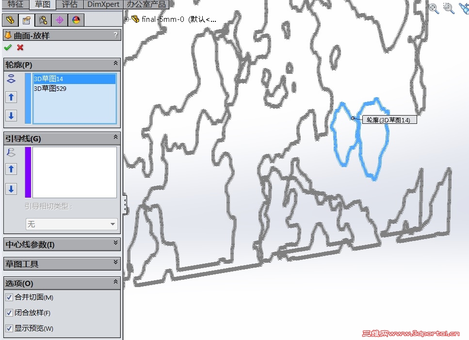

 楼主| 发表于 2014-3-18 14:44:45 | 显示全部楼层 来自: 中国吉林长春
ryouss 发表于 2014-3-15 20:40 static/image/common/back.gif
* K- Q2 O6 m& {' O$ i% G5 `' S  e& b生成的草圖是能夠做放樣曲面,
1 E) x! {( M; H. `應該是第一層和第二層的點沒對應吧
1 ^- p$ `' g3 Z! }4 E如果是两个同心圆呢?只是一个大,一个小,却没有一个对应点,这样也做不了放样曲面?, E1 W+ c/ D9 j; a' i2 v
除了这种办法,还有没有其他方法,生成曲面?
