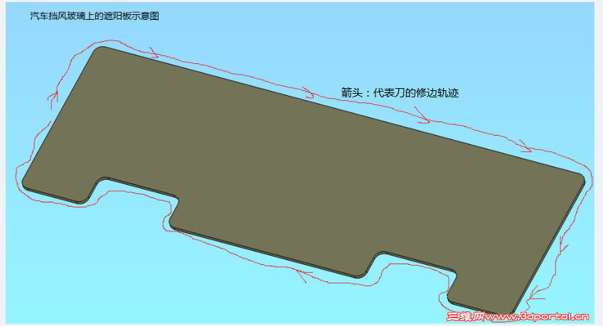

$ _- h5 W, h7 H- k刚刚设计就遇到问题,请大家帮忙0 Y& m; i( q6 `: K, O# \
0 B4 v) v7 m5 b
产品是汽车挡风玻璃前的遮阳板  (现在看到成品有粘一块小镜子和套皮套)# g+ Z0 b) c  q( z8 k6 r5 y
  i) _+ I% U, M  J$ h4 Z1 h
遮阳板内胆其实是成型压铸出来的,出模具后产品四周有毛边,现在需要修边 如附件形状。
0 ^- p; `( p# i9 W9 y0 Y- Y$ H: d$ a6 r- E$ T. L9 e. h
修边刀在做修边动作时候怎么可以保证刀按轨迹完成動作!轉角怎麼辦?

什么机床:普通的还是数控的? 加工内容:分多工序加工还是一台机床一次加工完一件?凸R的大小? 数控就简单,此处不讲。 普通机床一次完工一件可以做一个仿形靠模板,再把机床拖板部分改动一下,使刀具沿靠模走动完成修边。 如果分工序做直边、凹圆弧可以一次加工多件,效率高。凸圆弧可以将多片工件竖着用夹板安装,用成形圆弧铣刀铣R。第二种方法效率高一些。
发表于 2014-3-10 13:54:04 | 显示全部楼层 来自: 中国湖北黄冈
什么机床:普通的还是数控的?
1 ~2 Y7 e' N5 _. v. r& |加工内容:分多工序加工还是一台机床一次加工完一件?凸R的大小?/ g3 U' O& u5 q2 O3 v7 Y6 Q
数控就简单,此处不讲。1 @+ C, F1 ]  s7 b' `6 a0 @
普通机床一次完工一件可以做一个仿形靠模板,再把机床拖板部分改动一下,使刀具沿靠模走动完成修边。8 T* Z& U! U$ p- z& b. M; s

3 {0 N2 b7 @2 K- \) F加工内容:一次完成修邊 刀按照產品邊緣軌跡
! |6 J, l: X. T. J/ U! V, ]( I機床設計:我是想做成伺服馬達進行  d+ G: ?; [8 \/ u1 G) @
您所提到的數控機床不是很明白!是否是像切割PCB板所用到的撈孔機一樣?6 U$ y. v& y% `: i
3工位為機台主體
: `1 x+ ]. A& c6 F* S" M5 ~, n) O3 `0 [  R, G
設計流程:自動上料====》機台取料加工修邊=====》機台下料: u# ~" F. N8 V2 N& g
其中修邊時怎麼來保證刀的角度可以完全修掉?各伺服周修邊刀怎麼保證可以完全OK% K8 I$ r9 B5 N, n! c7 T

发表于 2014-3-10 16:32:43 | 显示全部楼层 来自: 中国湖北黄冈
工件材料是什么:铝? 多厚?估计只有2~3mm厚。还有一个更好、效率更高的方法:用冷冲模冲压切边。前提是有适当的定位基准(这可在压铸模上做到)。批量大时成本低多了!

用3轴伺服完全可以解决问题啊(貌似2轴也行)

材料是塑膠的  厚度2-5mm 希望是做成伺服修邊式

4 m$ o# V! }$ ]5 c8 R2 V/ F轨迹大家都知道,请想想刀走轨迹的时候怎么保证转交时可以完全修边?

9 A, l7 l0 L7 J这个人不需要考虑,计算机/PLC程序会自动处理。人只要设定好刀具半径,转速,进给量即可。

转角轨迹PLC就能搞定的啊
