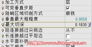

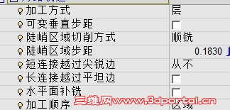

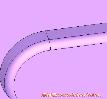

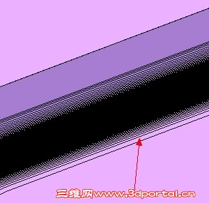

等高层铣  底部是个R12  用33R6层铣光刀   到底部区域走的很难看  怎么解决?

可以试试这个,再多圆角的时候不建议使用。/ w- \* b" k  p' N# `8 _
密密麻麻 + 3 应助
