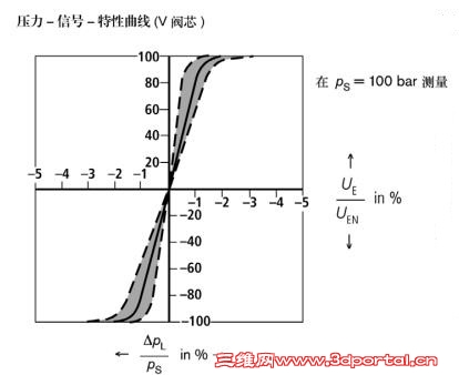

图中是力士乐样本中关于高频比例阀4WRDE的压力-信号特性曲线,麻烦高手解读一下所示曲线,此曲线有什么作用?谢谢!: Q( L, U) ^$ ?/ N5 {+ }. G! S! N% ~1 |

横坐标右侧为什么也是负的?PL是指负载压差?
发表于 2014-3-12 21:59:31 | 显示全部楼层 来自: 中国浙江嘉兴
横坐标右侧是负的电压信号,所以是负的。△PL应该是输出压力的变化值。个人理解
 楼主| 发表于 2014-3-13 08:06:11 | 显示全部楼层 来自: 中国辽宁
根据图中注释的箭头可看出,纵坐标是电压信号,横坐标是△PL,还请高手指教!

这图在我们群里聊过,横坐标是错的

这个是压力特性曲线,没什么错误啊?# r1 M& }+ Z8 j9 J  B' ^( l  F% u7 p
纵坐标是阀口(A,B口)的压力

看图中标注,纵坐标似乎是表示电压,麻烦细看一下。
发表于 2014-3-18 12:27:49 | 显示全部楼层 来自: 中国四川成都
3.压力增益特性 额定压力下,负载流量为零(工作油口关闭)时,输入电流在正、负额定电流间连续变化一个完整的循环,所得的负载压力与输入电流的关系曲线称为压力增益曲线,见图4-21。 规定用±40%额定压力区域内的负载压力对输入电流关系曲线的平均斜率,或用该区域内1%额定电流时的最大负载压力来确定压力增益。 压力增益大小与阀的开口类型有关,因此由压力增益曲线可反映阀的零位开口的配合情况。零开口的流量型伺服阀的压力增益很高,输入1%额定电流时,负载压力可达供油压力的30%以上

非常谢谢您的回答,明白了!

右边的横坐标应该为+1~+5
