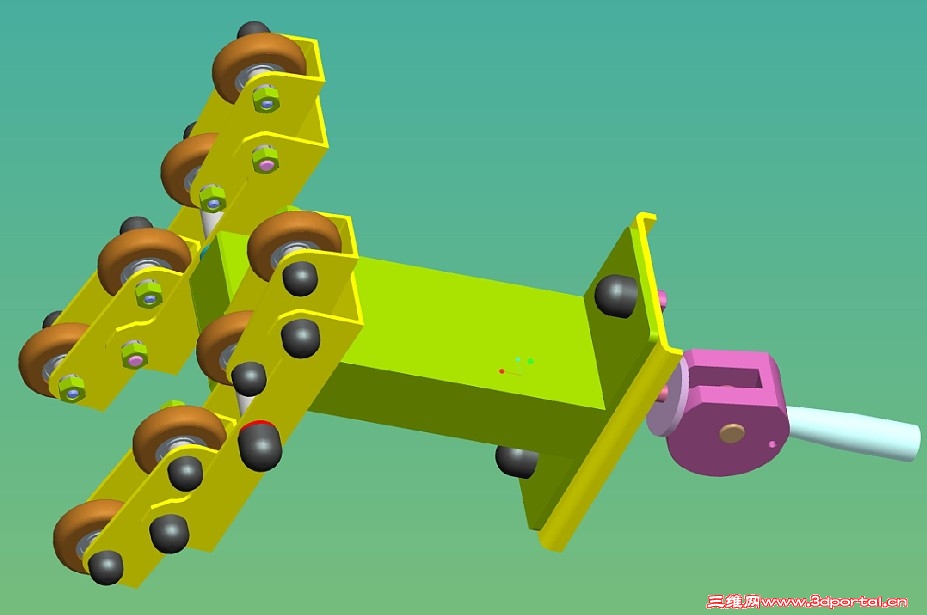

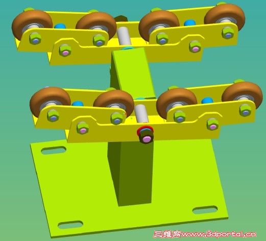

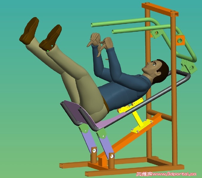

1 F# S+ m* F- b3 X4 ?社区的健身器材中的轴承是不锈钢还是塑料材质的?其材料有用Q235,并靠对其表面喷防锈漆的吗?请有经验的网友解答!健身器材中装饰性的螺母在哪家生产?我想设计一个健身器献给社会。特此求教!这是我的草图。请大家提意见!现我将健身器上作用在人体背部的两条膀胱经络的按摩器图片发上来供参考.

我见过的轴承就是普通的带防尘圈的钢质圆珠滚子轴承。
发表于 2014-3-9 08:45:43 | 显示全部楼层 来自: 中国山东泰安
轴承一般都是用高碳铬轴承钢(GCr15)。

1 t. l' [# v# f! I/ ?, ~/ q: \: h! |' S2 s健美操身器材中的轴承分两类,一类是滑动轴承,可用钢套、铜套,受力不大处可用尼龙套。另一类是滚动轴承,一般是用带密封盖的普通轴承。联接螺栓可用镀铬光亮螺栓,螺母用镀铬盖形螺母。

健身器材大多放在露天,日晒雨淋的,轴承最好是带接触式密封圈(注意不是铁盖防尘圈——不防水),当然首先要满足受力和使用寿命要求。
# d$ C) G" @, R( f/ e材料可以用普通材料,但表面处理要到位,一旦生锈起皮就不好用了。, F8 o+ G* ?$ h1 j
螺栓、螺母最好用不锈钢材料或镀铬。

8 w1 I8 f$ a  j4 k3 }3 K谢谢!我想到这点,在所有的螺母处,螺栓端面进行铆接。并且找到上海五联塑料件公司生产的塑料螺母装饰盖,对标准螺母与其用胶粘接。这样可以吗?我很想听这样的反面意见!先将装有塑料螺母装饰盖的按摩器图片发上来。我将与北京体育局的群众体育处的同志联系制造的有关问题。按摩器可以上下调整并锁紧,以适应于1500~1850mm身高的人群使用。

镀硬铬就挺好,用不锈钢成本高,抗大气腐蚀也不需要全不锈钢。
 楼主| 发表于 2014-3-22 16:15:02 | 显示全部楼层 来自: 中国北京
我现在仅在9楼图片中的8个轴承用GCr15的全密封轴承轴承,其余轴承均为普通轴承材料,但这些轴承两端全加上轴唇密封圈。另外还要符合《GB19272-2011室外健身器材的安全通用要求》。将来制造谁投资还是问题,好事多磨。
