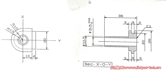

图纸看不懂。怎么把他画成3D图。。。
发表于 2014-3-8 20:12:37 | 显示全部楼层 来自: 中国陕西西安
图不对,或缺条件,画不出来。

, c* U+ ?  e3 j+ a9 z+ \/ {" g: Z我也觉得图纸很怪。画不出来。所以想问问大家4 L( G8 D& w. ^

最好问问给你图纸的人吧

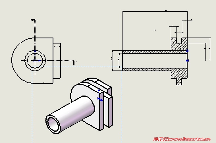

LZ,人个看法:图如下附件。
- C- r; b, u& l! U9 d2 A! WXOY旋转剖切应是标准的* {5 O5 H  O- t

不过如怀疑图形的话,最好是向客户确认一下,避免不避要的问题!

如果有多解的话,要客户确认。
发表于 2014-3-9 18:46:14 | 显示全部楼层 来自: 中国江苏苏州
5楼应该是对的。旋转剖

图上不是标了SEC X-O-Y,这不是旋转剖还会是什么

楼主,你这个是旋转剖呀,+ U6 W9 O- r5 x7 s3 v9 {
楼上两个给出图片的都是正确的
发表于 2014-3-11 09:03:47 | 显示全部楼层 来自: 中国北京
图纸没问题   一看就懂  有什么难处??
* s* O6 P% d0 V0 B9 \7 @) R2 Y; a6 C另:上图以 XOY 做旋转剖是为了图幅布局美观考虑,也可 " XO"上视面剖切表达。
