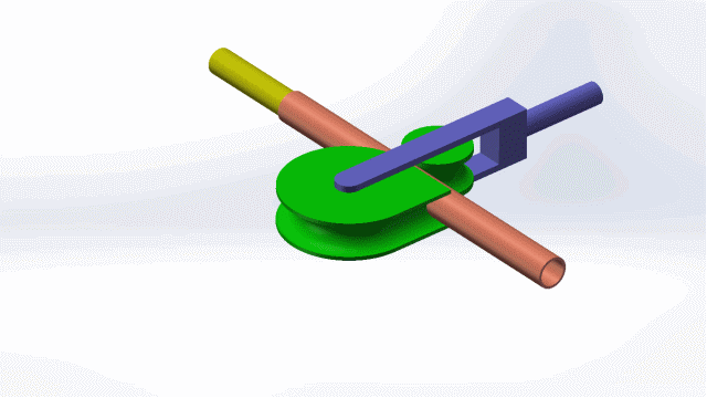

, y/ d# T; l4 N% E; S, u应网友要求,就弯管折弯动画的做法,以视频形式展示下,有不足的地方,还请指点
/ h- T. B+ @  @6 t为便于交流:7 B' g8 B8 h5 h" k5 ?+ V. U
1.附件文件软件版本2012版; i+ k* T8 Q0 O* b; @% `" B) I( S  A
2.做法见下面
视频7 O: [4 y6 A* x; c  z& x: h$ A3 C
未命名.gif + |7 V% B% g8 Q* ?

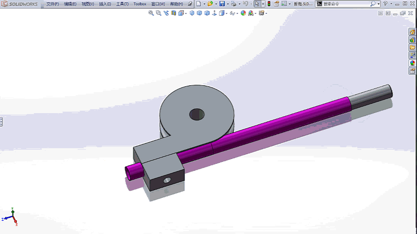

1 l, X7 c, j2 V+ T5 y视频教程:- I8 W3 G6 ^' n  L* e1 J7 S3 u% m) r
弯管折弯动画制作视频
& l" i( |6 u- N1 @5 b8 Y6 a
