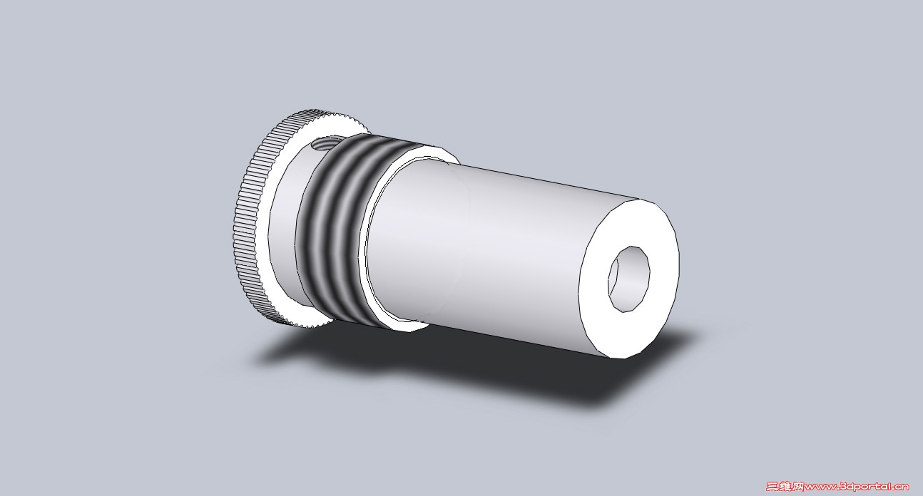

我画的第一个零件图与大家分享:滚花我是这样实现在滚花端面绘制小圆草图,拉伸切除后圆周阵列得到;中间螺丝为装饰螺纹线.顺便问下各位您是怎么实现的,如果是斜纹呢? 光电内架.jpg

不错。再接再励。
发表于 2014-3-5 09:58:07 | 显示全部楼层 来自: 中国辽宁盘锦
如果要真实的螺纹,可以扫描切除
发表于 2014-3-5 11:24:10 | 显示全部楼层 来自: 中国江苏苏州
加油,一步步来。斜滚花可以做正反两道螺旋线扫描切除,然后圆周阵列。

滚花,我的话基本上就是做贴图,作出滚花的效果就可以了。. i, c2 |5 J+ h, f* P+ Y9 q0 t
不过话说,现在新版本的SW作滚花效果这些贴图好像还没有2007版那些老版本的方便了。

% J) A$ |5 j, V1 h2 P同意你的观点。好像07版的贴图最多。5 m9 r. `2 f% F% }. R5 E/ u7 C
其它的版本,也可以自己收集一些图片,或者从07的拷过去。

& d6 u3 ]0 I- V  o+ }谢谢指点,您们的支持与鼓励是我学习的最大动力
