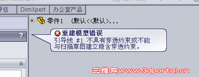

请各位师傅帮我看看,我以底圆为扫描轮廓,中间竖线为扫描路径,样条曲线作为引导线总提示错误?

你的草图都没(穿逶约束)您怎掃描

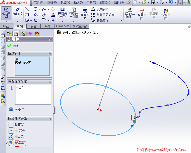

又试了,还是不行,请问如何添加穿透的几何关系?视频讲的不详细,没说穿透这块,请高手指教

, a1 i/ Y  Q% c7 ~又试了,还是不行,请问如何添加穿透的几何关系?视频讲的不详细,没说穿透这块,请高手指教
1 x0 p0 c/ B; Y3 b0 T/ H按住Ctrl,点击目标和要穿透的对象,有个对话框,下面有穿透选项,可以试试。

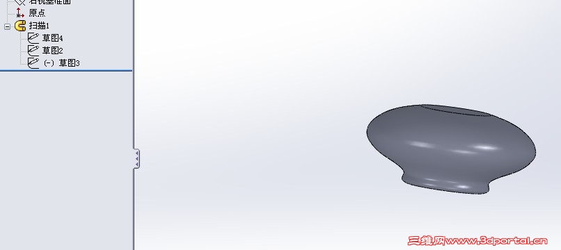

刚按3楼说的把顺序换了换可以了,好像原来我画的曲线和底圆没相交似的

QQ截图20140306194157.png 在草图中按住ALT,点击那个点和下面的圆,穿透选项出来了 。& ^) ]3 p- e" q5 Z% N3 F$ A
