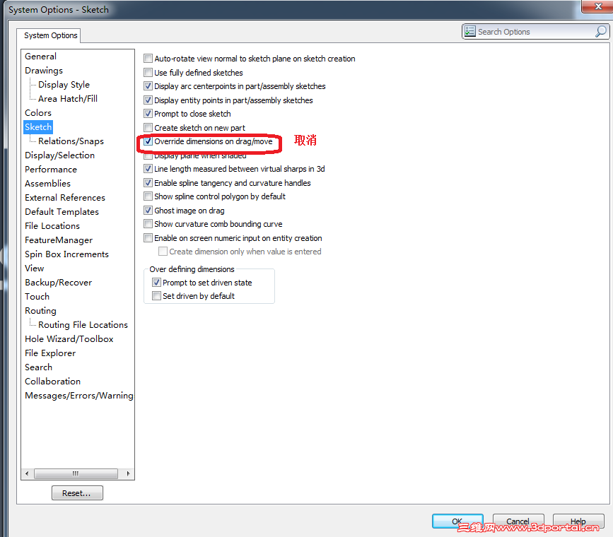

1.为什么有的时候,我画的草图,本来我对某一些线段已经进行了标注,后来我再去标注其他的,再回过来发现之前标注的尺寸自己/ }" X3 z$ V& ^, P8 w# I
变化了,是因为没有完全定义吗?但是我标注尺寸后线段的颜色变成了黑色(完全定义的状态),有没有办法让他不变呢?
' [4 j" M, l" E) w% L1 @6 @2.有的时候在标注蓝色线段的尺寸是时,标注后总是会显示过定义,到底是为什么

如图

 楼主| 发表于 2014-3-4 12:52:50 | 显示全部楼层 来自: 中国广东东莞
阿帕奇 发表于 2014-3-4 10:12 static/image/common/back.gif8 m+ w7 r! B6 S, b- R! }# b
如图
. w: D/ t' C  H6 H, I' _
怎么都是英文。。。
 楼主| 发表于 2014-3-4 12:53:31 | 显示全部楼层 来自: 中国广东东莞
: M$ V9 G* e* I; _如图
' C. g% M% w. F8 t! M0 @1 c# S
还是不懂,请教大神
发表于 2014-3-4 13:12:34 | 显示全部楼层 来自: 中国广东汕头
317371430@qq.co 发表于 2014-3-4 12:53 static/image/common/back.gif7 V3 ~$ X5 p; y* L
还是不懂,请教大神
, r7 j% v6 q. ~' C3 ^' R7 {6 F( A
在系统选项--草图栏里看“尺寸随拖动/移动修改”勾选框是不是被选上了,如果被选上去掉就行了

发表于 2014-3-5 08:21:55 | 显示全部楼层 来自: 中国辽宁盘锦
317371430@qq.co 发表于 2014-3-4 12:52 static/image/common/back.gif7 {, Q3 l& I1 q
怎么都是英文。。。
; T7 u5 M( L5 ?9 Y* l# I2 _" S, k我的就是英文版的,你可以对照中文来
