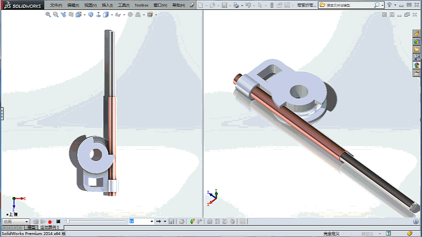

看大家的弯管动画 一时兴起 学着做了一个 不是的 弯管动画
: p1 C, i/ u" e+ j+ _请指点:互相学习) C3 A% G4 }+ y/ H' d* g3 m
; i; |5 z' f( m$ p源文件(2014版):
- n! z8 x5 k8 {2 m1 V9 _* C不好意思 前期包里少了一个零件
& ?+ T( e8 C7 U# y$ u9 i1 {前期下载的朋友:将这个零件补上:! L5 p  k# T3 L/ A6 p+ [) u( W
座子.rar (139.48 KB, 下载次数: 21)

楼主管内衬是的是什么啊" k$ K, ?: Z1 \) j5 L
发表于 2014-3-3 16:26:24 | 显示全部楼层 来自: 中国北京
怎么做到的?太惊讶了3 }( C! [8 @5 y4 G, J0 e+ R: ^
可惜我的是2012
 楼主| 发表于 2014-3-3 16:51:14 | 显示全部楼层 来自: 中国甘肃武威
licoolicoo 发表于 2014-3-3 16:24 static/image/common/back.gif
9 ?( n1 @6 K) v9 R0 Z楼主管内衬是的是什么啊
2 |( C2 V+ o0 S# S4 `一个棒料 模拟 使用 杠杆 折弯

 楼主| 发表于 2014-3-7 10:18:03 | 显示全部楼层 来自: 中国甘肃武威
qgjs2008 发表于 2014-3-6 23:02 static/image/common/back.gif
* p3 z; k7 i* _楼主有闲暇时,可否指点一二,拜谢!
$ b7 ?1 o- a/ J/ Q可以 我做个2012版的教程发上来
